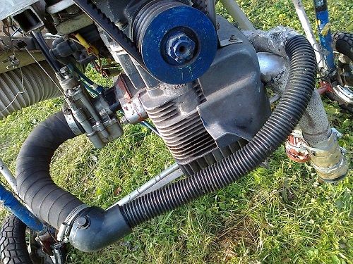

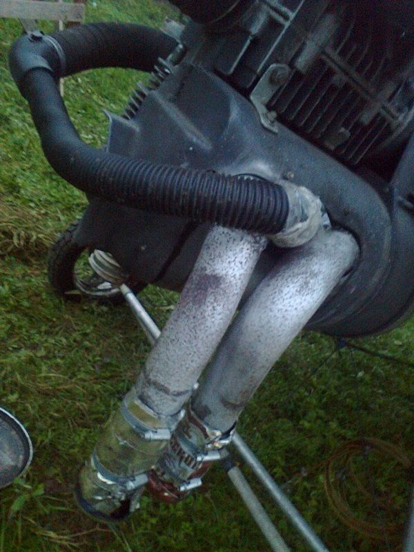

После разделения выпуска моего РМЗ-640 отмечены положительные моменты: двигатель стал "холодным" и его температура снижается с ростом оборотов. Поэтому я решил использовать избыточную мощность вентилятора для нагнетателя (турбо-это значит, что поток воздуха закручивается). Схема подключения проста и видна на фото. За кожухом вентилятора не виден лишь всасывающий патрубок диаметром 70 мм. Материалы: г-образный патрубок от Волги, шланг от пылесоса, часть сантехнического сифона, асбестовое полотно, скотч. Конструкция нагнетателя будет совершенствоваться.
Результат: обороты холостого хода повысились на 300 об/мин.
В воздухе пока испытаний не было. Наземная гонка двигателя проводилась успешно. Мощь пока не измерялась (нужен стенд).
   To be continued... A"ll be back

Круто !!! Давление наддува мерили? Настройки карбюратора меняли?
Овации преждевременны!
Давление не измерял - нечем да и зачем? Ясно, что оно не космическое, а большее давление мотор не выдержит...Ну примерно 0,3 кгс устроит?
Настройки карбюратора не трогал, но карбюратор у меня немного богатит смесь (думаю, это врожденная особенность отечественных К-65Ж) поэтому смесь стала нормальной.
Идея не нова и уже обсуждалась.
Для примитивного двухтактника с поршневым газораспределением выпуска и без непосредственного впрыска - толку не будет. Топливо в маршевом режиме будет жрать ведрами. Чтобы двухтактник с наддувом ( механическим - турбо  или от встречного напора - без разницы ) работал эффективно - требуется значительное усложнение мотора.

Мы использовали такую идею ( подвода горячего воздуха из под кожуха цилиндров в карбюраторы) для борьбы с обмерзанием карбюраторов на РМЗ 500, который использовали на аэролодке. Горячий воздух был подведен в штатный эйрбокс. проблема обмерзания карбюраторов исчезла.
Вообще двухтактный двигатель использует продувку и сама идея наддува некорректна, это еще в учебниках пишут. Может за счет сопротивления в каналах и будет какой-то прирост давления, но небольшой. Интересны результаты
----------------------------- А Вы измерьте ! Например дифференциальным манометром (U - образная стекляная трубка, внутренний диаметр не менее 8мм - чтобы исключить влияние поверхностного натяжения. Уверен , что 0,3 кг/см[sup]2[/sup] это неоправданный оптимизм.

Эти обсуждения вовсе не истина в последней инстанции, и даже НАМИ и МАМИ не раз ошибались. Например, в 30-х годах Микулин "научно" доказывал Бартини, что самолет не может летать быстрее 440/кмч.
А по твоим ссылкам: там вопрос обсуждали люди, которые за 45 (!!!) лет эксплуатации РМЗ-640, имея доступ к заводскому оборудованию, даже ни разу не  заварили "карманы" в камере сгорания. И все это время авиаторы БИЛИСЬ, да и просто УБИВАЛИСЬ на буранчике. Ума хватало только лишь чтобы пилить болгаркой противовесы коленвала, немного изменять выпускные трубы и уж очень старательно вставлять дополнительный подшипник коленвала. Про шаманство с кожухами вентилятора даже не будем говорить. Результат оказался близким к 0, и буранчик по-прежнему, несмотря на использование качественных масел, греется и клинит.
И тут нашелся чудо-механик (заметим, не являющийся олигархом) который за свой счет ведет линию к серьезным, коренным переделкам и рискует сам. Даже если бы результаты были бы отрицательными, общественности нет повода для расстройства. Помнишь, еще в начале тех обсуждений, когда я только сделал раздельный выпуск,  я сразу пообещал и заварку камер сгорания, и турбонаддув, и впрыск. Говорил?
АМ-1 слово держит. Так что остался только впрыск, для него потребуется еще время, и его здесь обсуждать точно не будем, это для  настоящих ценителей.
             "Дело было не в бобине, а чудак сидел в кабине" !! - может Вы верно себя определили?  ----------------------- То ли плакать тут , то ли смеяться !? Уважаемый ,  результаты замеров, после Ваших переделок, хотя бы раз приведите.
