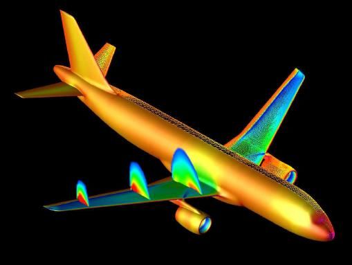

Нет спроса - нет и предложения.  А смоделировать можно, в любом CFD, силы элементарно просуммировать по давлению на профиль...
В основном расчетные методы используются для оптимизации тех или иных компоновочных решений.
когда надо учесть краевые эффекты или взаимное влияние, а таблицы уже не работают тк потоки искажены...

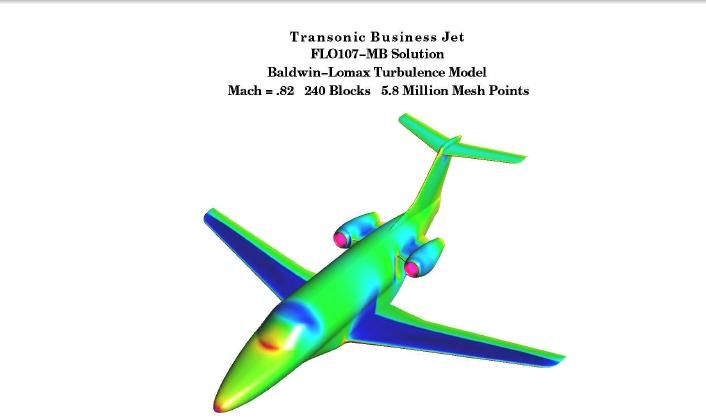

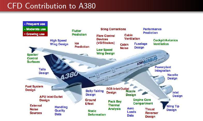

Как давно ходящий вокруг возможностей моделирования для эскизного проектирования, замечу, что подобные идеи не находят почти никакой поддержки здесь. Посмотрите на недавние темы 3D моделирования, которых промелькнуло штуки 3-4.
Одна из причин, как мне кажется, сложность и дороговизна пакетов моделирования, трудности моделирования на обычных домашних компьютерах.
Если инициатор темы в Москве и готов помочь разобраться, скажем на примере моделирования фасетмобиля FMX-4
- http://www.reaa.ru/cgi-bin/yabb/YaBB.pl?num=1304759897/0
-  то дальнейшее решаемо личным контактом или при помощи Скайпа - vlad-mix50.
    Эксперимент в большой аэродинамической трубе как у нас, так и американцев слишком дорог и малоинформативен для современной авиации.
Обычно по критерию цена-качество такие продувки неприемлемы.
    О необходимости расчетных методов никто не спорит.
Но даже у "простых" схем самолетов можно получить сюрпризы не отлавливаемые численными методами расчета при обычной постановке задачи.
Все серьезные фирмы (при наличии возможности) проверяют результаты численных расчетов продувками.
    Предварительно любая компоновка самолета просчитывается, в первую очередь, традиционными методами с поправками на имеющийся опыт.
Дальше "простые" продувки, их анализ, использование численных методов, "сложные" продувки и т.д. и т.п.
Расчеты с помощью FlowVision, FLUENT,..., и других серьезных программ трудоемки и не достаточно достоверны для исключения продувок.
Они используются при доведении компоновки или в исследовательских целях когда они уже "заточены" под данную компоновку.
Затем уже на основе полученных результатов с учетом упругости конструкции, характеристик силовой установки
и массовоинерционных характеристик самолета создается математическая модель динамики полета самолета.
Это предварительная модель, она уточняется затем по результатам летных испытаний.
Она не охватывает режимы сваливания и штопора. Для их оценки проводятся дополнительные исследования и испытания.
     Короче, для не гигантов авиастроения возможно создание "симуляторов", достаточных для отработки навыков пилотирования, не более. Но даже это под силу немногим.
Возможно с их помощью приближенное моделирование маневров с целью оценки потери высоты и скорости полета, чтобы не вляпаться (я этим пользуюсь).
       РЕАЛЬНЫЕ ХАРАКТЕРИСТИКИ САМОЛЕТА МОЖНО ПОЛУЧИТЬ (В НАСТОЯЩЕЕ ВРЕМЯ) ТОЛЬКО В ЛЕТНЫХ ИСПЫТАНИЯХ.
