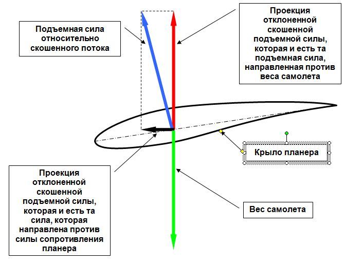

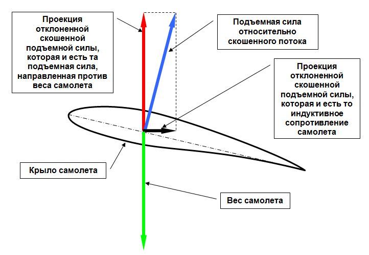

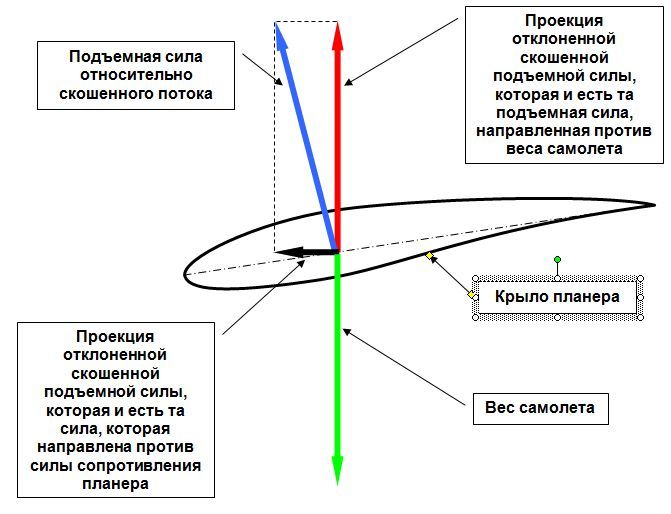

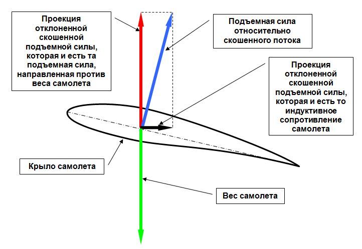

Разложив этот итоговый импульс сил по интересующим нас направлениям мы получим импульс поперек того генерального взаимного перемещения крыла относительно окружающего пространства, и он вызовет подъемную силу, а тот составляющий вектор который будет совпадать с линией взаимного относительного перемещения в одном случае будет создавать силу сопротивления, а в другом силу тяги при планировании летательного аппарата.
Теперь по порядку.
Во первых, индуктивное сопротивление это проекция скошенной подъемной силы в скошенном потоке на направление полета.
Во вторых, эта проекция называется индуктивным сопротивлением в том случае, когда эта проекция направлена назад, то есть когда вектор подъемной силы отклонен назад.
В третьих, при планировании эта проекция направлена вперед и не называется индуктивным сопротивлением.

А теперь смотрим на рисунки с векторами смысл которых мой визави так и не смог осилить и сравниваем их с тем моим текстом, который так же не смог он осмыслить.
"Теперь по порядку.
В третьих, при планировании эта проекция направлена вперед и не называется индуктивным сопротивлением. "
Вот как выглядят те вектора на крыле самолета:
А ивот так выглядят те вектора на крыле планера:
Теперь, мой незадачливый визави, попробуйте найти отличия в моем тексте от приведенных изображений, который Вы отыскали на просторах форума, а так же отыскать всю свою дичь, которую Вы приписали мне?
Очень внимательно читайте и сличайте, прямо каждое слово.
Присутствующие в этой теме могут оценить кто есть кто.

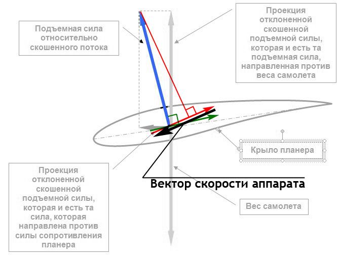

- Могут! Что касается оценки Вас- то Вы не только двоечник, но и хам. Что хам - не требует пояснений, а требует реакции (подаю жалобу), а что двоечник - вот, пожалуйста. ПС по определению перпендикулярна потоку. Соответственно, зелёная стрелка - скошенный поток. Красная - невозмущённый. Чёрная - противоположный ему вектор скорости аппарата. Найдите проекцию ПС на этот вектор! Ещё лучше - нарисуйте полную аэродинамическую силу и разберитесь. В одиночестве, если будет бан.
