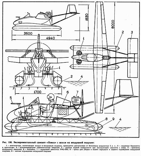

Что является этим самолетом, пожалуйста?
Gary_in_USA
Я люблю этот Форум!
См. это здесь:
http://www.reaa.ru/attachments/1989-SLA89-04.jpg
Пожалуйста скажите больше. Я могу перевести.
Спасибо!
Судя по постановке вопроса - ваш родной язык - английский?
Фото этого самолета разместил я.
Это аппарат на воздушной подушке, который очень хорошо двигался по земле, а при попытке взлета либо кренился вбок, либо опускал нос.
Местонахождение сейчас мне не известно.
Вот что пишут про этот аппарат в книге "Самолет свовими руками" авторы Кондратьев и Яснопольский:
«Поиск» (рис. 108) — первый в истории слетов летательный аппарат с шасси на воздушной подушке. Шасси представляет собой платформу
с двумя надувными баллонетами в протекторах и двумя юбками - ограждениями, убираемыми в полете с помощью тросов от специальной рукоятки. Воздух в подушку нагнетается двумя двигателями от бензопилы с простейшими вентиляторами. Подушка работала великолепно, аппарат прекрасно бегал по траве, разворачивался, разгонялся, тормозился. Конструкция шасси позволяет взлетать и с суши, и с воды, и даже с болота.
И вот на это прекрасное шасси автор взгромоздил явно неудачный самолет, который еще в 1984 г. на СЛА-84 был забракован и летчиками-испытателями, и технической комиссией. В результате — авария, которая, к сожалению, не по-служила уроком автору. Вернувшись в Горький после слета, он воссоздал свое творение, не внося в конструкцию никаких изменений, повышающих путевую устойчивость самолета. На сей раз О. Черемухин решил сам испытать самолет и в первом же полете полностью повторился маневр, совершенный этим самолетом в Риге. К счастью, и на сей раз все обошлось без травм пилота.

Идея этого самолета продолжает развиваться Черемухиным в Нижнем до сих пор. Я знаком с летчиком испытателем, он поднимал наш СН-701, который испытал все самолеты с шасси на воздушной  подушке разработанные Черемухиным. Он очень высоко оценивает эти работы. Крайний раз он говорил о самолете с Вальтером четверкой.
Hi Gary!
This aircraft had an air-cushion undercarriage like real hovercraft. It used two auxillary very light piston engines from power saw to provide work of air-cushion.
Latest version of such light aircraft is two seats twin engine (main and auxillary) "POISK-4" aircraft of Anatoly Cheremuckhin from Nyzhny Novgorod.
She performed own maiden flight in Summer of 2000 year. I saw she alive due to I have been working there. It is very interesting aircraft type for off-aerodrome flights I guess. But it has poor aerodinamical quality to perform long distance flight like helicopter. It has very good amphibious undercarriage allowing to land anywhere (water surface, friable snow surface etc.).
