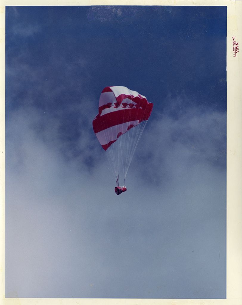

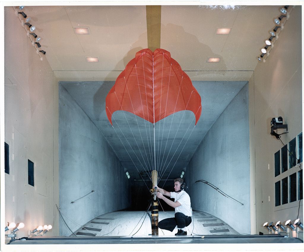

Что касается Рогало, то я имею в виду раннюю версию, специально указал - без жестких конструкций, у этого крыла точно проблем не было ни с кувырком, ни с пикированием. Жесткие элементы конструкции появились немного позже, уже не раз указывал на этот интересный факт.
