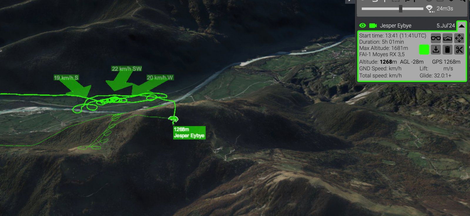

Будьте добры , выложите сюда фактическую погоду на момент падения этого дельтаплана (на Вашем видео)..
Это видео не мое, это ссылка на видео пользователя по ником Jesper Eybye
Чтобы Вам было легче ориентироваться, я сделал перевод аннотации на русский, там и про погоду сказано: "Несмотря на спокойный юго-западный ветер 2-3 м/с"
Кроме всего прочего дал ссылку на IGC Replay. Анимация, рельеф, показания вариометра, скорость и вообще много чего интересного. Не очень понимаю, что Вы можете усмотреть при этом в архиве погоды и почему не можете найти его сами?
Архив погоды можно глянуть кликнув сюда: Архив Погоды.
IGC Replay куда информативней, можете видеть "архив погоды" в каждой точке маршрута:
Могу Вам предложить КАРТУ ТЕРМИКОВ в данном районе к рассмотрению.
ThermiXC, выдает положение потоков, на основе анализа полётов множества пилотов, которые пользуются различного рода сервисами для обработки данных по трекам. Программа даже пытается расчитывать вероятность возникновения и развития термиков для заданного места в зависимости от топографии и времени года.
Хочешь полетать в новом месте, загружаешь данные и ориентируешься не хуже местных.
