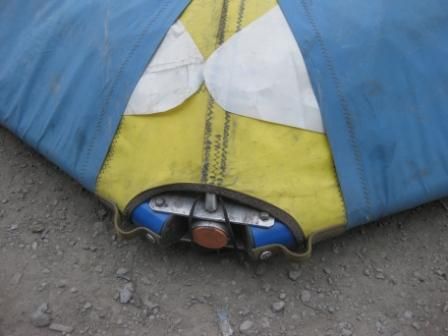

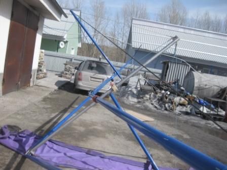

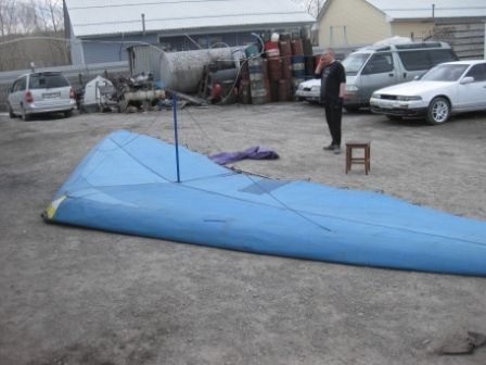

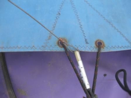

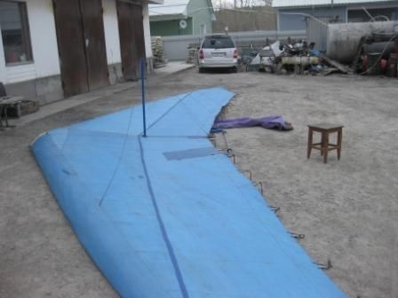

Так получилось, человек купил крыло в Томске, а чьего производства неизвестно. Сам на форуме ьывает редко, а фото выкладывать мне пришлось.

На килевой на парусе приклепана таьличка. Сфотографировать пока не удалось. На ней надпись Harkiv и вроде как телефон, номер.

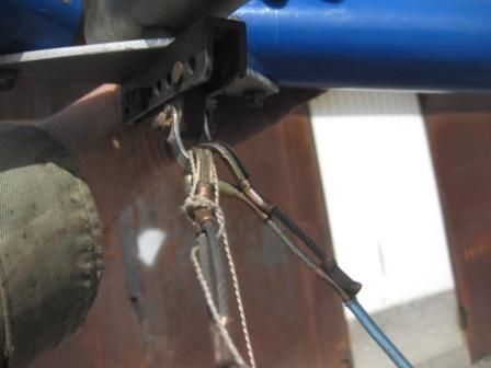

Латы составные. По две на каждом полукрыле со вставкой из стеклопластика. Может кто подскажет как троса поддержки идут. Через люверсы или как на фото?
Крыло на 99 % Агафонова-Авиапроэкт. Телега,если профиль и с Эрроу-Юры Шевченко.
Похоже на потрепанный "Ветер" ранних лет выпуска. У него троса антипике так и крепились за латы, как на фото. Вставки обтекателя ( IMG_1771.JPG ) надо перевернуть, иначе они ломаются - там на одной стороне выполнены надрезы, если вставить наоборот, прямую сторону морщит и рвет.

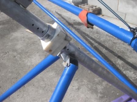

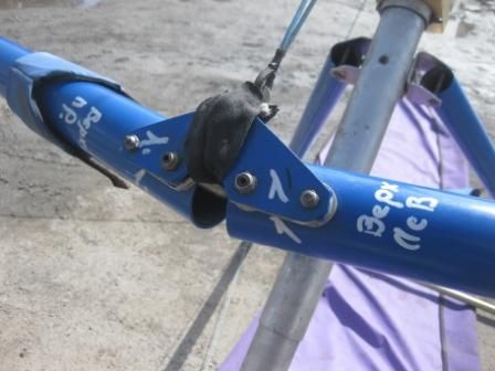

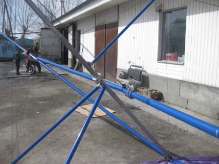

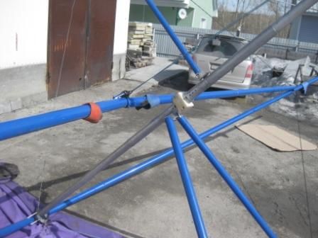

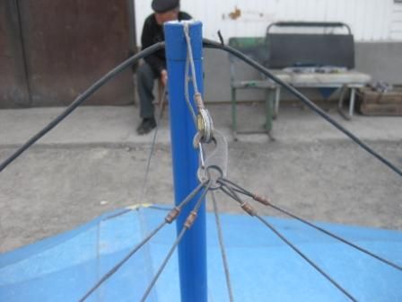

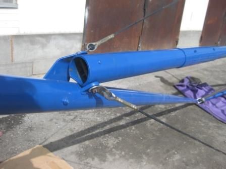

Вопрос еще имеется по тросам натяжения поперечины. Получается поверх оьшивки они идут? Да еще хомут на килевой, тот что на липе не понятно куда крепить.
