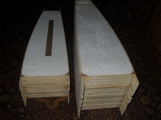

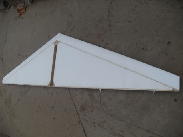

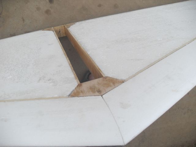

всем здравствуйте.начал постройку самолёта,по возможности дешового,простого. возникают сложности с  лонжероном(дерево) ввиду отсутствия фанеры.можно ли сделать стенку из стеклоткани? одни убедительно советуют,другие говорят что отслоится и.т.д.

да,именно так и собираюсь делать с заполнителем из пеника.посчитал потребную толшину стенки,получилось около 0.3мм.значит теоритически коробки со стенками из 2х слоёв стекла 0.1мм должно хватить. две стенки по 0.2мм. как такая толшина поведёт себя в деле? или же сделать одну стенку 0.4мм?

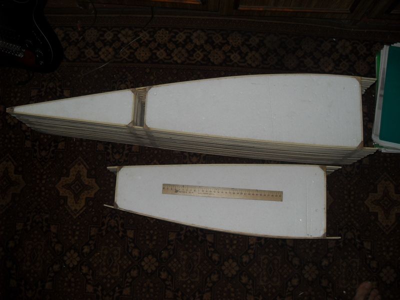

стабилизатор.вес без обтяжки стеклотканью 2 кг.

расчетные напряжения на сдвиг 4 кг/мм.
для стеклоткани Т-10.
