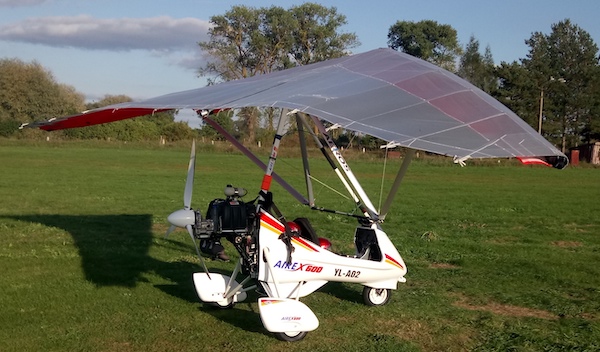

К первой части никаких претензий, но по поводу остального хочу внести ясность и прояснить некоторые моменты.
1. Через 12-ть часов учлет - это НЛО (Неосознанно Летающий Объект), которые будет делать массу ошибок, а последствия этих ошибок могут оказаться фатальными. Кто-то из крутой спирали не может выйти, кто-то кувыркается на ровном месте и во всех этих инцидентах ни одного крыла начального уровня. Но даже если налёт гораздо больше, то это не значит, что выбор в пользу более спортивного аппарата - хорошая идея. Случаи в Адыгее и на них похожие не просиходили на простых аппаратах. Та же статистика у Ларри Медника, на его скоростном аппарате была целая череда фатальных инцидентов, чего не скажешь про его массовый аппарат с открытой поперечиной.
2. Тихоходное
Думаю Вы либо невнимательно читали, либо выносите суждения не обладая необходимой информацией.
Для начала Aeros Still TL - это не Aeros Still от слова совсем. Штиль ТЛ - это безмачтовый аппарат, летает он на голову выше классического мачтового Штиля и управляется по-другому, гораздо проще и управляющие усилия соответствуют современным тенденциям. И к потокам Штиль ТЛ вполне толерантен. Приходилось летать в термичку при порывах 12 м/с. - вполне летабельно. Не могу сказать, что так нужно делать, но это вполне по силам. То что я вообще не парюсь насчет термиков говорит о том, что крыло это все весьма хорошо переносит. Более того, всегда использую потоки для набора высоты, это позволяет мне экономить топливо, ресурс двигателя и дает возможность повышать уровень мастерства. Так я не дельталете проверяю свои тактические приёмы пилота - свободника, прогнозирование нахождения потока, поиск тригеров на маршруте при разном направлении ветра и так далее.
Теперь о скоростях. Мой Штиль ТЛ вполне себе летает в пределах 100 км/час в комфортном режиме. Это крыло летает быстрее Стрейнджера и Стрима, несмотря на то, что их не назовёшь крыльями для новичков. А самое главное теперь покажите мне кто на поплавках летает со скоростью 150 км в час? Нет таких? Так вот и я не пойму зачем скоростное крыло на поплавках с их сопротивлением, огромным парусом брызгоотбойника под "пузом" веслами и всем скарбом которым вы обвешали аппарат подготовив к рыбалке.
Помните ключевой аспект аэродинамики? Сопротивление растёт пропорционально квадрату скорости.
Резюме: использование скоростного крыла на поплавковом аппарате не даёт никаких серьёзных преимуществ в виду наличия сопротивления от самих поплавков и всем, что с ними связано. Кроме того такое крыло требует от пилота гораздо больших знаний и умений, а значит существенно растут риски, особенно в
условиях нестабильной атмосферы.

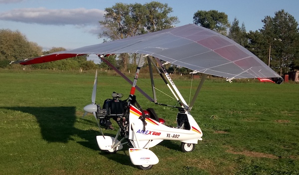

2. Тихоходное
Да, тут все очень резонно изложено. С поплавками в любом случае шибко не разгонишься. По части поплавков другая проблема. Насколько сложнее освоить операции с воды чем с суши? Говорят что это нужно прям особое мастерство и чуть ли не годы тренировок...
