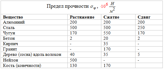

И подтвердить чем-то, кроме собственных убеждений - есть, чем? Насколько известно мне, основным недостатком древесины елм является ее сучковатость, и если подобрать рейки без сучков - ничто не мешает их применению для конструкции, естественно, с учетом того, что сосна примерно на 10% прочнее.
Притом, что самолет из сосны выйдет на 30% тяжелее алюминиевого.
Найдется какое либо обоснование? слышал мнение ровно обратное - металлический на 40 % тяжелее деревянного при меньшей прочности.
Не смогу сказать где я прочел,но смысл таков, что самолеты с проектным весом  до 700кг из дерева легче чем алюминиевые До полутора тонн примерно одинаковые и далее выигрывают цельнометаличесские.Хотя.....
Пушки-кукушки... Задолбали флудерасты.
в целом очевидно, что одно-двухместный самолет классической схемы из дерева легче и прочнее.
https://www.pilotmix.com/banbi-mc-100
Пример деревянного 2-х местного с-та, массой пустого до 200кг,  со схожими ЛТХ, в студию! 😉
(без сомнения, существовали деревянные самолёты с высоким весовым совершенством (Ще-2, САМ-5-2 бис), но врядли они превосходили в этом отношении столь же грамотно спроектированные металлические.)
