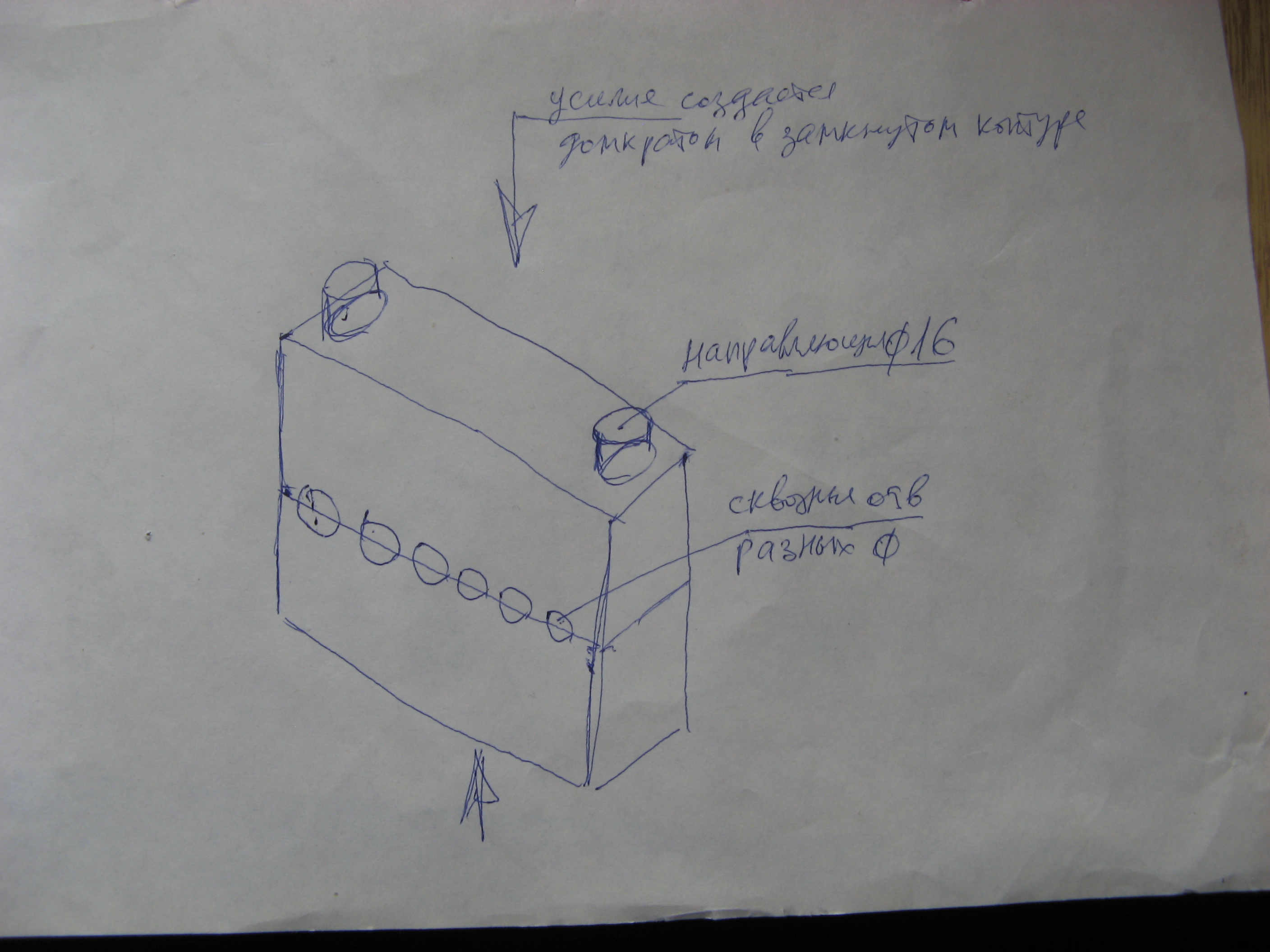

    186 КБ · Просмотры: 108

насколько я помню при установке обжимок из нержавейки очень критично усилие зажима- чтобы не раздавить трос. в этом плане алюминий дает большую свободу.
Может быть, покажите свои приспособления для обжимки тросов. Полезно было бы посмотреть .
