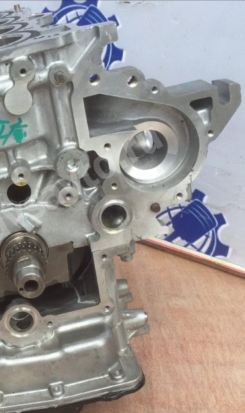

Требуется переделка движка (убрать родную помпу, заглушить образовавшийся "провал" и т.д.), покупка не дешевого агрегата.
Выше ли при этой переделке надежность, лучше ли обеспечение теплового режима ??? Сомнительно !😉

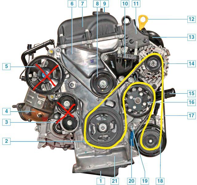

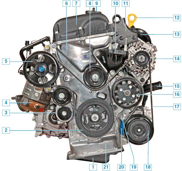

По поводу привода агрегатов - нужно "запитать" генератор и помпу. Натяжитель ремня на движке есть, причем беспроблемный.
5 - ГУР
18 - кондиционер
Помпа крутится в сторону противоположную коленвалу. Корни мицубишевские. Натяжитель оттуда же, на моей машине такой же, очень нравится, ремни никогда не свистели.
Вот разнестороннее расположение натяжителя и обратно вращающейся помпы маленько напрягает. Как там ремень протянуть, ума не приложу.

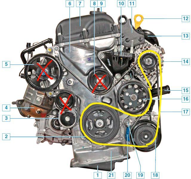

Наверное как-то так будет правильно, если хочется совсем по простому.
Вместо кондиционера изваять натяжной шкив и кронштейн с регулировкой натяжения ремня.
Во втором варианте нагрузка на натяжной шкив будет сильно меньше и ремень короче.

Вы, в течении минуты нарисовали два возможных варианта. Значит можно?
Я еще не обдумывал этот вопрос, поэтому с удовольствием смотрю Ваши варианты.
В движке достаточно много "закладных", куда можно поставить "паразитку".

Я Вам привёл картинку внутренностей блока, где видно, что вращать помпу в обратную сторону не получится.
