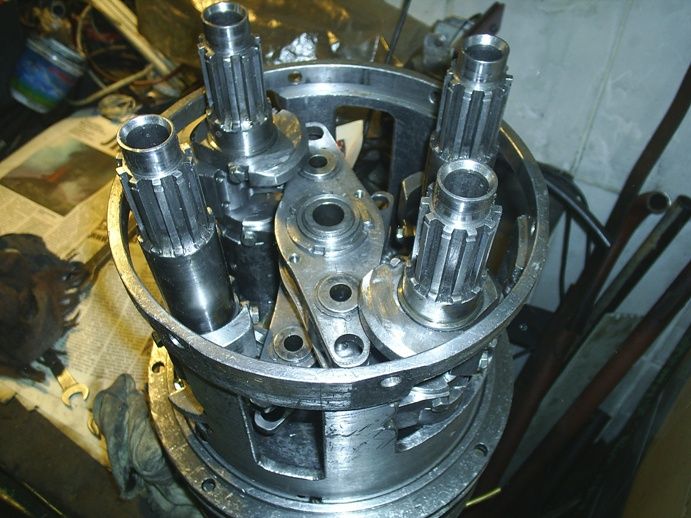

Вот, как и обещал, сняли кожух... и шатуны.
    74,9 КБ · Просмотры: 185
"cloud"
Разумеется ты прав, только они в стоят в "беличьей клетке" и выполняют роль синхронизирующих звеньев.

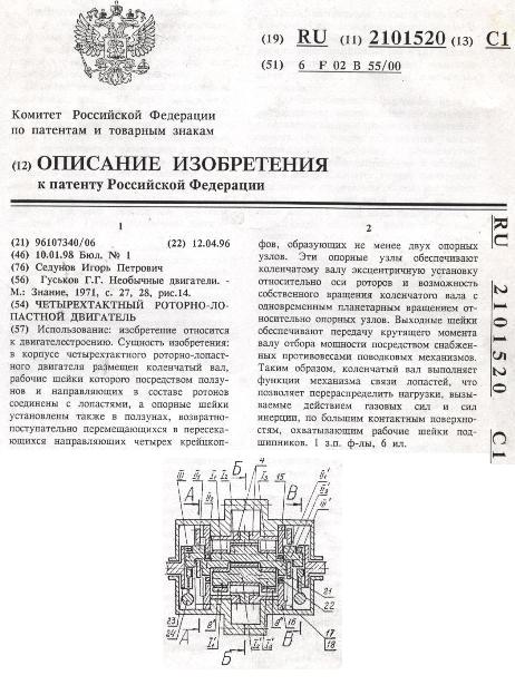

Вот пожалуйста, РЛД без единой шестерни, патент от 1995 года.

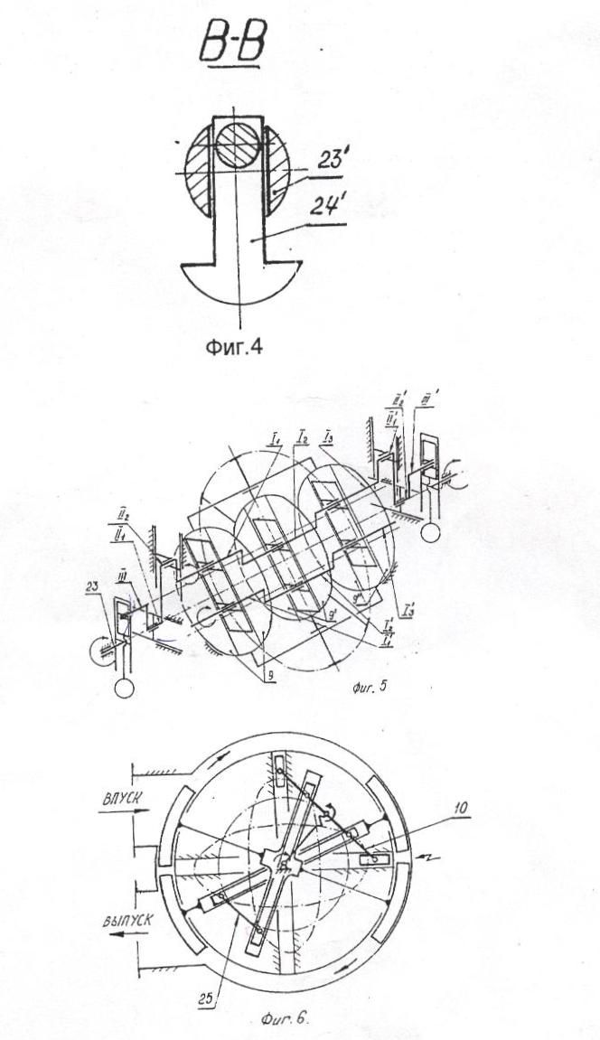

RVD
Полагаю, что шестерни тут всё же нужны, чтобы синхронизировать торцевые валы отбора мощности через дополнительный вал (как у Баландина в свое время), иначе если мощность отбирать с одного вала перекосы пойдут.
  Нет здесь никаких шестерней, вместо них присутствуют  "синхронизирующие шейки", которые способны выдержать любое давление сгорания, они же делают ненужным синхронизирующий шестеренчатый механизм Баландина, из-за которого в свое время двигатель что называется не пошел, а точнее не улетел  :craZy.
Здесь присутствуют основы модернизированного "Баландинского" механизма, вписанного в траекторию РЛД.  Сложность привода кажующаяся, все его элементы помещаются во внутренний объем  пространства под лопастями.
Хочу добавить, что кинематика Баландина позволяет использовать ее и в бесшатунном, и в роторно-лопастном, и в роторно-волновом вариантах, она универсальна, за что мне она  и нравится.
    71 КБ · Просмотры: 156
Второй вал (25) можно и не устанавливать, просто такая возможность присутствует.
А в общем и целом, чушь все это, на которую наверное не стоило тратить и время.
