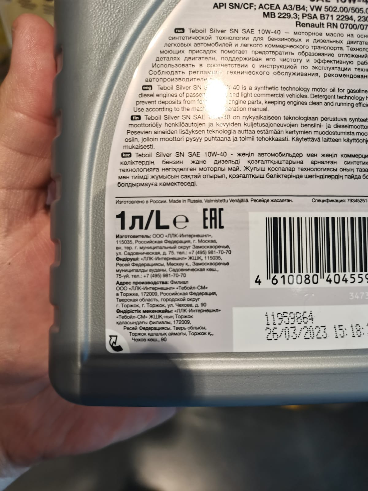

Теперь масло teboil делает ЛЛК интернешнл, дочка лукойла.

А можно глянуть что на вашей канистре написано?

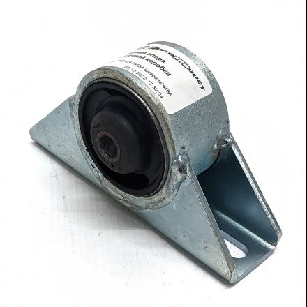

Здравствуйте Уважаемые знатоки двигателя Rotax.Вопрос.Может кто использовал вот такие сайлентблоки под Rotax.Это опора раздаточной коробки ВАЗ 2121 ,,Нива,,.

Судя по габариту и конструкции, эти с/блоки будут очень жёсткими под наш мотор.
Мотору от этого будет только лучше, а вот мотораме, конструкции планера и приборам - нет.
А почему мотору будет лучше? Меньше дрыгается?
И уж если на то пошло можете просветить как подбирать подушки и точки опоры под любой двигатель
