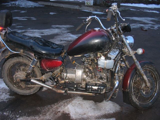

Здравствуйте, собираюсь купить двигатель ЕА-71 с автомобиля, после того как Тосол попал в масло и он несколько дней на этом работал, сейчас на машине горит лампа давления масла. Двигатель буду ставить на Трайк(мотоцикл) простите что обращаюсь сюда но на мотофорумах бесполезно  чтото узнавать про этот двигатель. Поскольку родные запчасти мало шансов будет найти, какие есть аналоги с дороботками  запчастей на этот двигатель? слышал что кольца от Волги а вкладыши от ЗАЗа можно приспособить?И нуждаюсь в советах по установке двигателя именно на мотоцикл. Мой Трайк http://oppozit.ru/article1947.html

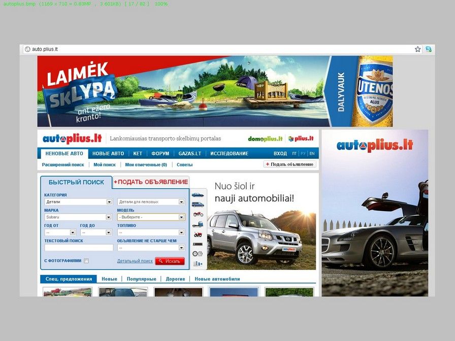

   Запчасти в Литве , всё в наличии ,  кольца , прокладки , поршня . Моторы - любые , на разборках .
    http://auto.plius.lt/

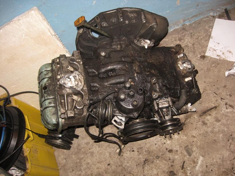

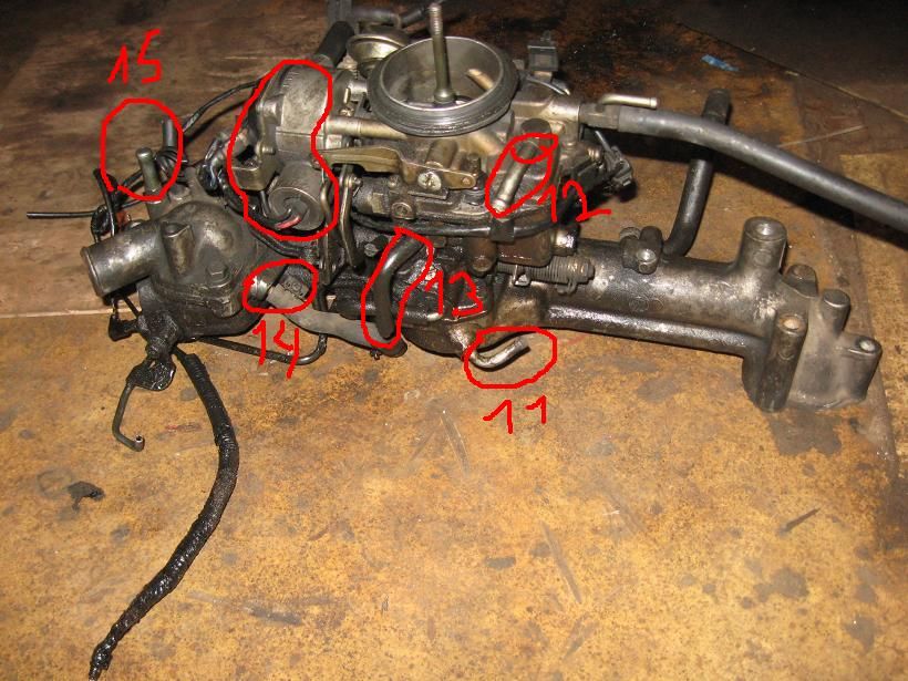

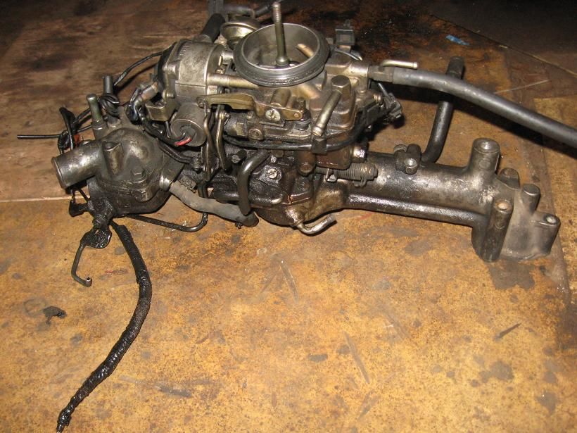

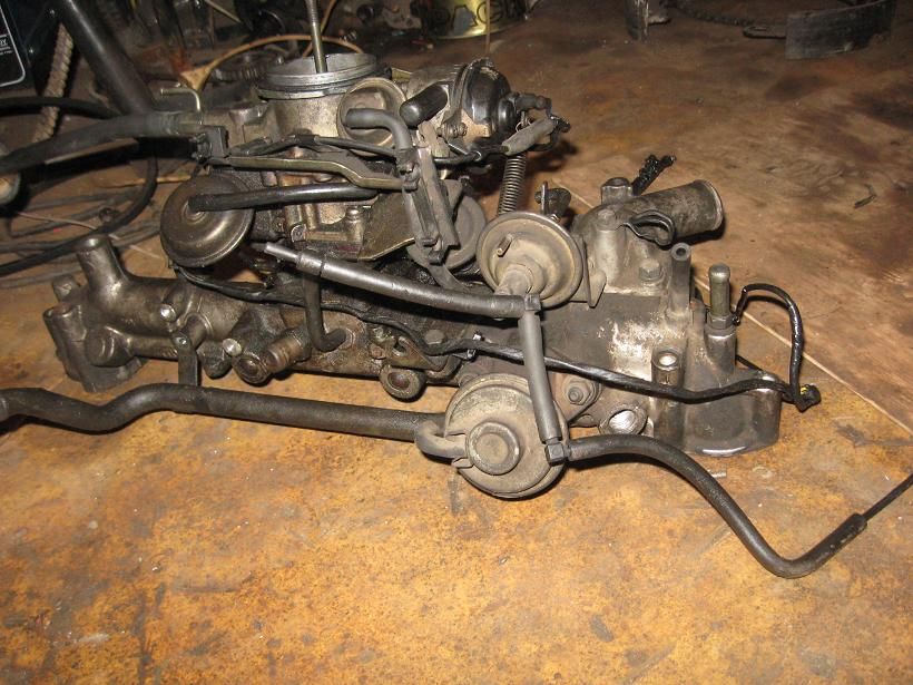

Сейчас времени особо нет, но скинул всё с движка. Покажите что надо глушить на движке и на карбюраторе с патрубком. Желательно чтоб было без лишних деталей.

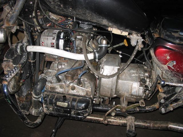

И вот еще нашел в Интернете как Движек поставили на Урал Вояж

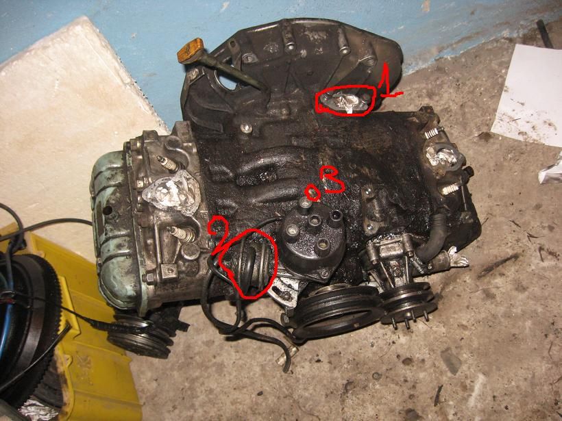

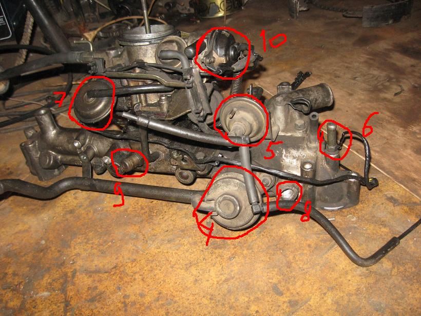

Удали клапан EGR и заглуши отверстие. Удали серводвигатель, приоткрывающий заслонку при вкючении кондиционера. Больше в системе питания ничего не делай, она проста и надёжна.
На фотках выделил красным что удалить заглушить. Верно?
