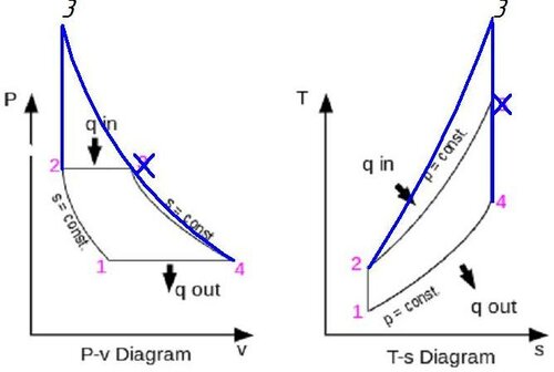

Двигатель ВИЛОКС можно сопоставить только с газовой турбиной по выполняемому рабочему циклу, удельной мощности и конструктивным особенностям.
Газовая турбина  — это тепловой двигатель непрерывного действия, в лопаточном аппарате которого энергия струи сжатого и нагретого газа преобразуется в механическую работу на валу. Состоит из ротора (рабочие лопатки, закреплённые на дисках) и статора (направляющие лопатки, закреплённые в корпусе). Газотурбинные двигатели имеют самую большую удельную мощность среди ДВС, до 6 кВт/кг.
ВИЛОКС – это тепловой двигатель объемного расширения в лопаточном аппарате которого энергия сжатого и нагретого газа преобразуется в работу на валу с рабочим циклом газовой турбины. Состоит из двух соосных роторов с закрепленными на них лопатками, где попеременно лопатки одного из роторов являются статором. Непрерывность действия достигается использованием двух камер сгорания, работающих в противофазе сжатия и расширения. Имеет три полости компрессора для раздельного сжатия смесей
Различие между турбиной и ВИЛОКС заключается в том, что большая мощность в турбине достигается при высоких оборотах за счет скорости истечения газов.  ВИЛОКС имеет аналогичную мощность за счет объемного расширения газов, имеющих высокое давление, при сравнительно низких оборотах с большим крутящим моментом.

Нужен совет специалиста. Если верхнюю крышку синхронизатора и нижнюю корпуса объединить сделать одной, можно ли убрать верхний подшипник? С учетом того, что соосные валы не испытывают ни осевых ни радиальных нагрузок. Осевые конечно есть, но они компенсируются между соосными валами. Сильно он мешает возможно возникнут проблемы с его смазкой
Что можно здесь посоветовать?
Между красивыми картинками и коммерчески успешным  устройством пропасть глубокая лежит...
Отличный мотор, ждём в металле. Подшипник оставьте на всякий случай. Проблем со смазкой быть не должно используйте подшипник закрытого типа. И обязательно посчитайте ресурс шестерёнок, очень интересно сколько они протянут. Зазоры между поршнями и корпусом правильно выбрать нужно, а то заклинит. И вперёд на поиски CNC.
Нет скорее наоборот, ждем в металле, а только потом будем оценивать качество. Но уже сейчас очевидно, что двигатель  неработоспособен, поршни после подобного усовершенствования, когда вместо квадратов применены треугольные профили - обречены на задир боковых поверхностей статора -  ПРИЧЕМ НЕЗАМЕДЛИТЕЛЬНО. Автору неплохо бы еще вспомнить про закон Архимеда ... когда тот плавал в своей ванной, он изрек нечто вечное, что: давление во все стороны распространяется равномерно, независимо от сосуда его притесняющего (прошу прощения за вольный перевод).
По-моему должно быть видно, что стоит закрытый. За шестеренки я спокоен, там будет другое зацепление, а вот кинематические пары рычагов и тяг нужно додумать, лучше в программе обкатать, чем на стенде, а за совет спасибо. Над синхронизатором еще работаю.
Зазоры волнуют конечно но. Сборки лопастей полностью из алюминия, Температура лопаток будет постоянная и равномерная не выше 170[sup]0[/sup](Р=6ати) В камеры дополнительно будет подаваться вода и паром очищать поверхности. Т.к. предполагается в том числе для работы на попутном нефтяном газе только с механической очисткой.

Когда то лет двадцать назад в Адлере было ПМК-20, там токарь Коля работал, так вот он построил именно такой мотор и даже запустил его. Отвратительная компрессия и дохлая кинематика.
Я подумал как его улучшить и пришёл к выводу что надёжней поршневого его не сделать. А Вам желаю успеха, отличное хобби.
Все может, но я думаю вот над чем
Вода в КС, это для истребителей с ресурсом в 100 часов. Изучите эту тему лучше. Старайтесь проектировать мотор так, чтобы детали имели фаски и скругления сразу, дабы потом не переразмеривать детали в сборке.
