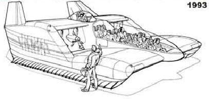

Однажды встретился с достаточно интересной схемой. Вот хочу задать вопрос, эта схема так и осталась только на бумаге, или она была когда то опробованна?

Это было засвечено в открытую несколько лет назад (более десяти) на западных форумах и там же было краткое обсуждение. Она мне это показывала в своё время как авторское изобретение, но немного порывшись в сети я увидел ещё много упоминаний точно таких же схем и точно такая же схема уже засвечена в этой же теме. Она мне предлагала разработать и построить радиоуправляемую модель. Всё что я смог найти в сети по этой схеме достаточно противоречиво, до летающей модели дело так и не дошло, так как небыло средств на это. Для того чтобы сделать мало мальски нормальный эксперимент нужно строить модель в масштабе как минимум 25 процентов. Да и полноценный подход не копеешеый.
Валентина неоднократно упоминала что это её изобретение, но мой знакомый патентовед нашол патенты совсем не от её лица на эту же тему. В патентах ескизы один в один как на эскизах Валентины. А засветил я это только потому что сам видел копии патентов, но не от лица Валентины. Это уже давно не секретное изобретение, но почему то, как у нас часто бывает, не разу не воплощённое в метале. И Самое забавное что проекту и патентам более 20 лет.
И о Валентине, ну не могу я понять отчего же она это всё называла своим изобретением, а патенты на другое лицо.
Информации о летающих аппаратах я пока не имею.
P/S Ниже экиз той же схемы который уже публиковался в этой теме. Думаю свои картинки я уберу, хватит той что ужен опубликована в этой теме.
И ниже картинка, она покажет откуда ноги растут у этой схемы.

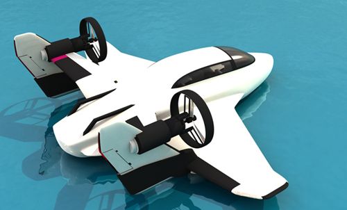

Это было засвечено в открытую несколько лет назад (более десяти) на западных форумах и там же было краткое обсуждение.\\\
Немного похожие ( мой проект) есть в глубинах этой темы , встречены весьма скептически !  😉
Но модель можно попробовать, разрешаю!   🙂
на западных форумах и там же было краткое обсуждение...
...ниже картинка, она покажет откуда ноги растут у этой схемы
Да и здесь обсуждали уже...
А приведённая схема... :-?
...схема для выставок юных техников
и конкурсов дизайна вполне сгодится,
(если не требовать от неё большего)

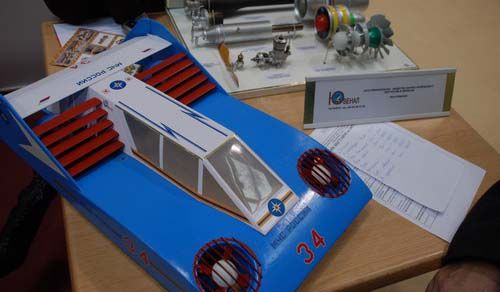

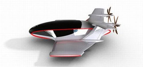

                             навроде вот этих поделок:
