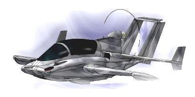

...сдаётся что важнейшую "заповедь" парни из Seair CRAFT упустили:
Попытки постройки экраноплана без шасси на воздушной подушке
это по существу профанация!
"Попытки постройки экраноплана без шасси на воздушной подушке это по существу профанация! "
"Крылья, крылья...Главное - хвост!.. "   😉  🙂
В том-то и беда, что хвост для экра нужен Б-А-А-ЛЬШОЙ!
Дабы  вынести стабилизатор из зоны скоса потока максимально наверх (посмотрите на алексеевские машины в этом ракурсе).
А ШВП даёт экру не только ускорение и упрощение преодоления горба сопротивления на разбеге (а значит - уменьшения максимальной потребной мощности СУ), но и амфибийность. Что в нашем Отечестве тоже Б-А-А-А-ЛЬШИМ плюсом пошло бы, как-никак по восемь месяцев в году лёд на реках стоит на двух-третях территоррии страны.
