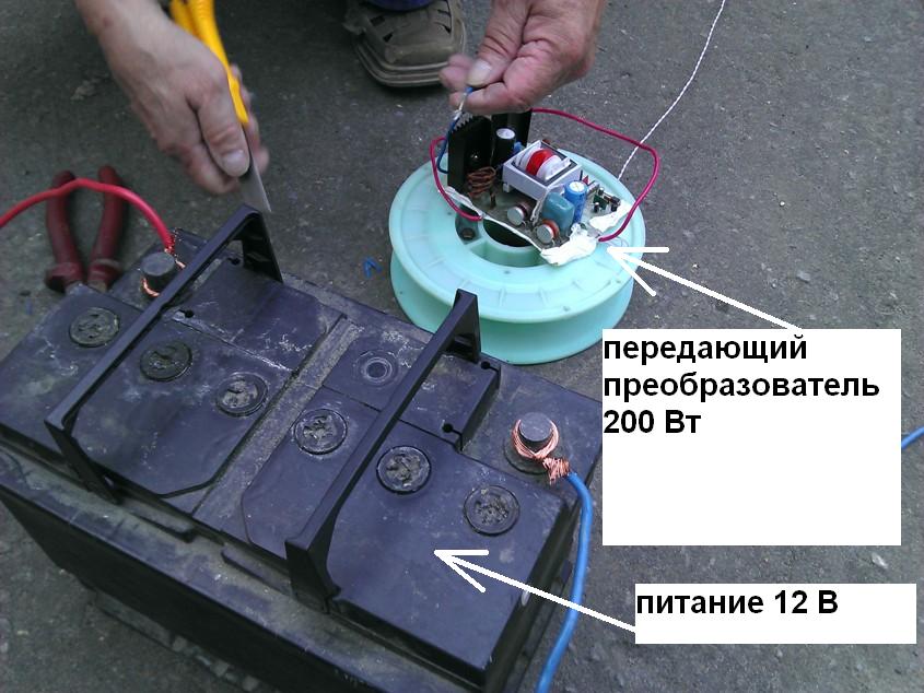

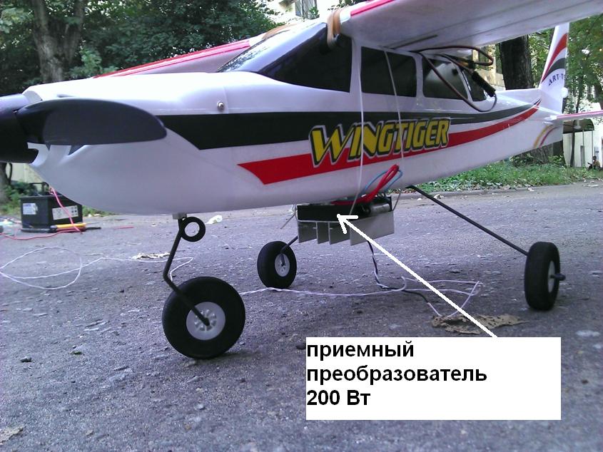

-очень много энергии тратится на взлёт и подьём=может есть смысл подумать о применении однопроводной линии электроперадачи для этой фазы полёта?
    80,7 КБ · Просмотры: 82
    103,6 КБ · Просмотры: 78

=single wire line=
https://www.youtube.com/watch?v=Qz1-RIcj1HY
=odnoprovodnaja linija=
https://www.youtube.com/watch?v=zcvSXQHvFLg
=pieriedatsha ELIEKTRITSHESKOJ ENERGII po wysokoomnomu provodu\dazhe po laziernomu lutshu!\,biez potier !!!
potieri tolko v prieobrazovatieliah\na snimkah=200 W, potieri 20%.\
