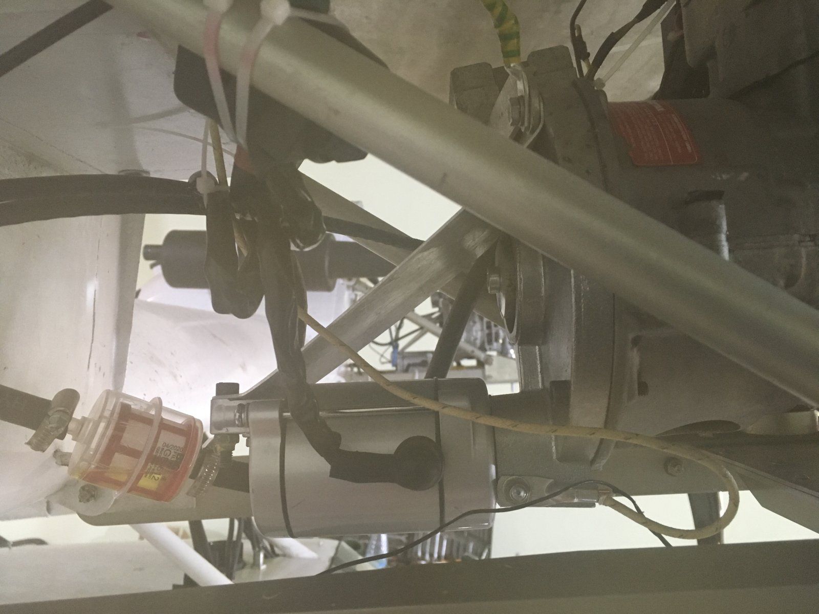

Вот заказчик установил на аэролодку.
Видео не загружается.
Подтверждаю! Все встало нормально и работает как надо.
Вот фото.

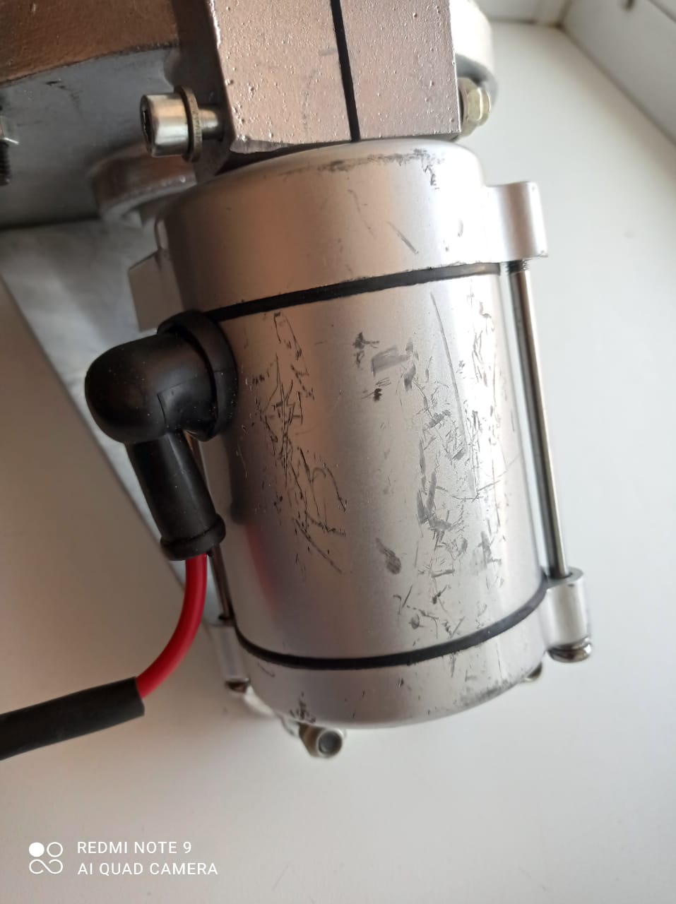

Посылку получил, качество вполне достойное. А вот с упаковкой нужно поработать, с нашей рукожопой почтой не все детали доезжают в первоначальном виде, погнут кронштейн крепления стартера и зацарапан сам стартер. В остальном остался доволен. И еще уточняющий вопрос, венец с зубьями вы дополнительно упрочняете закалкой или там спец сталь какая?
Да там походу если не с самолёта, то с поезда на ходу сбрасывали.
Венец выполнен из стали 45, без дополнительной термообработки.

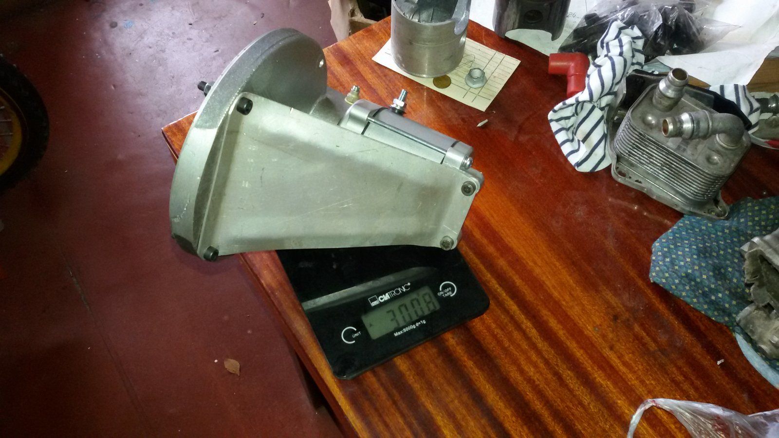

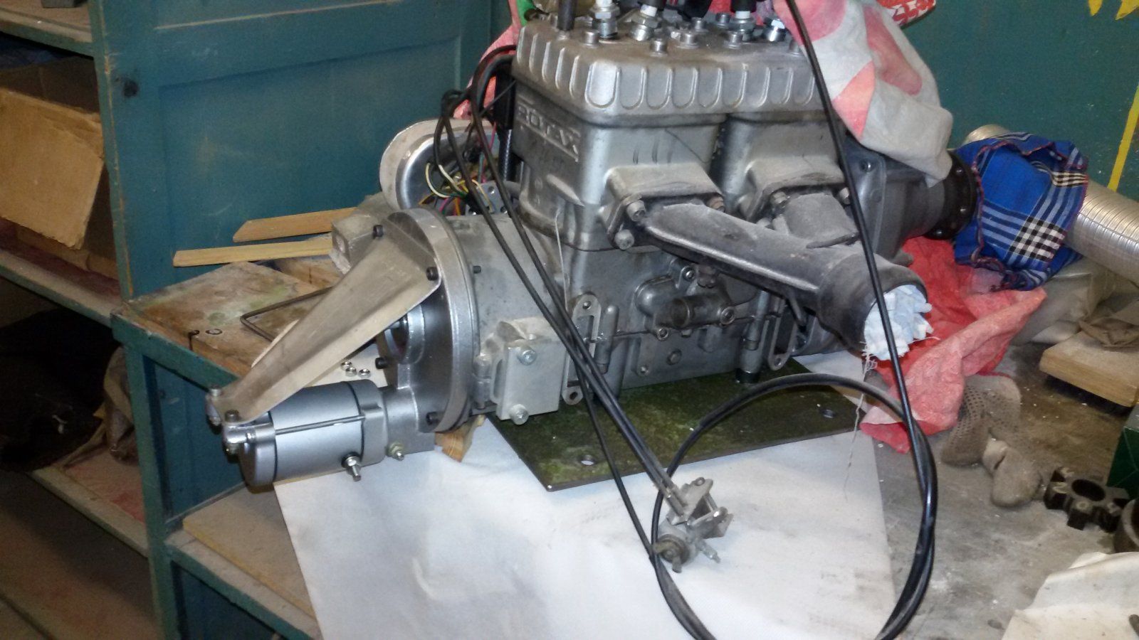

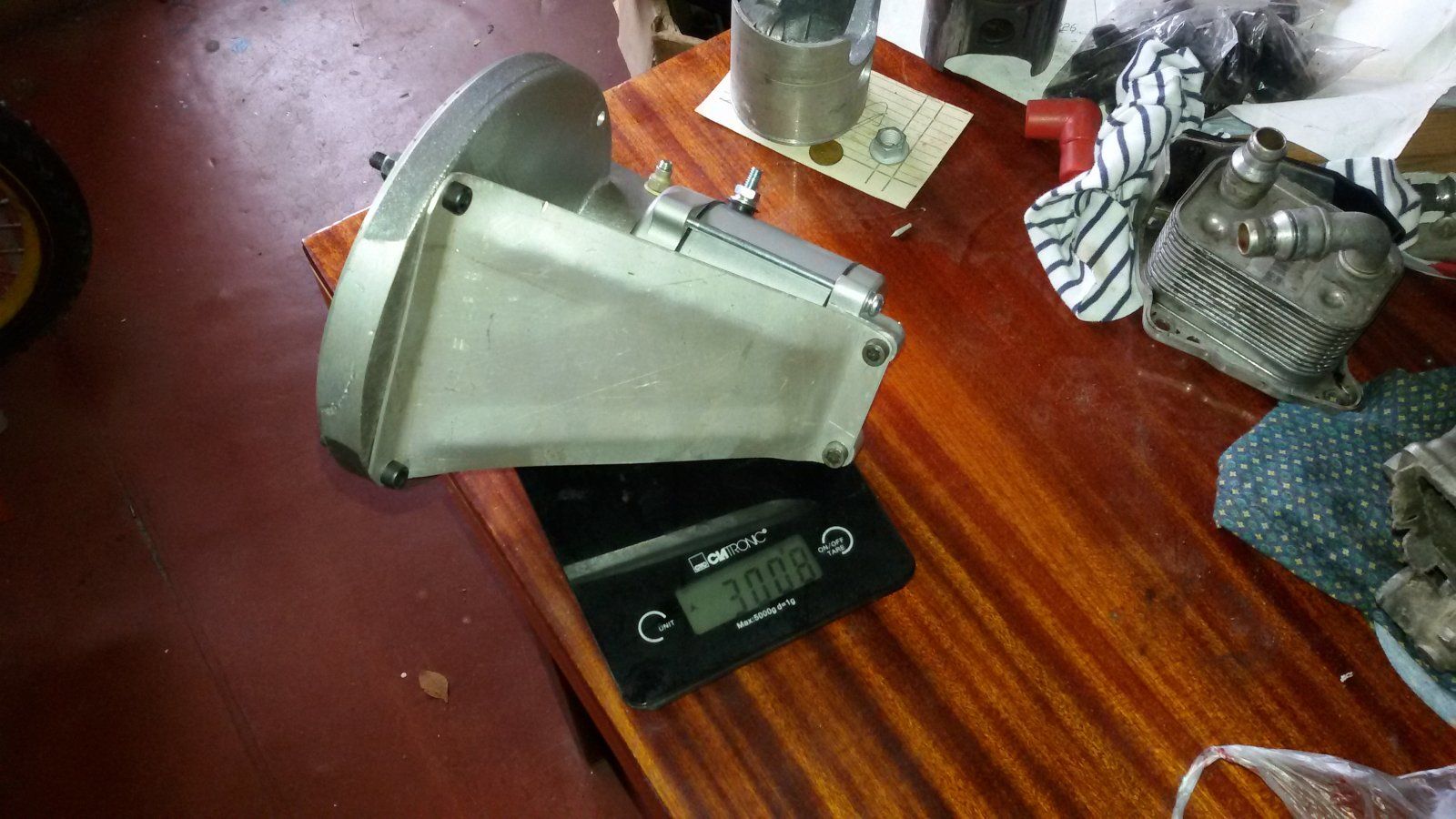

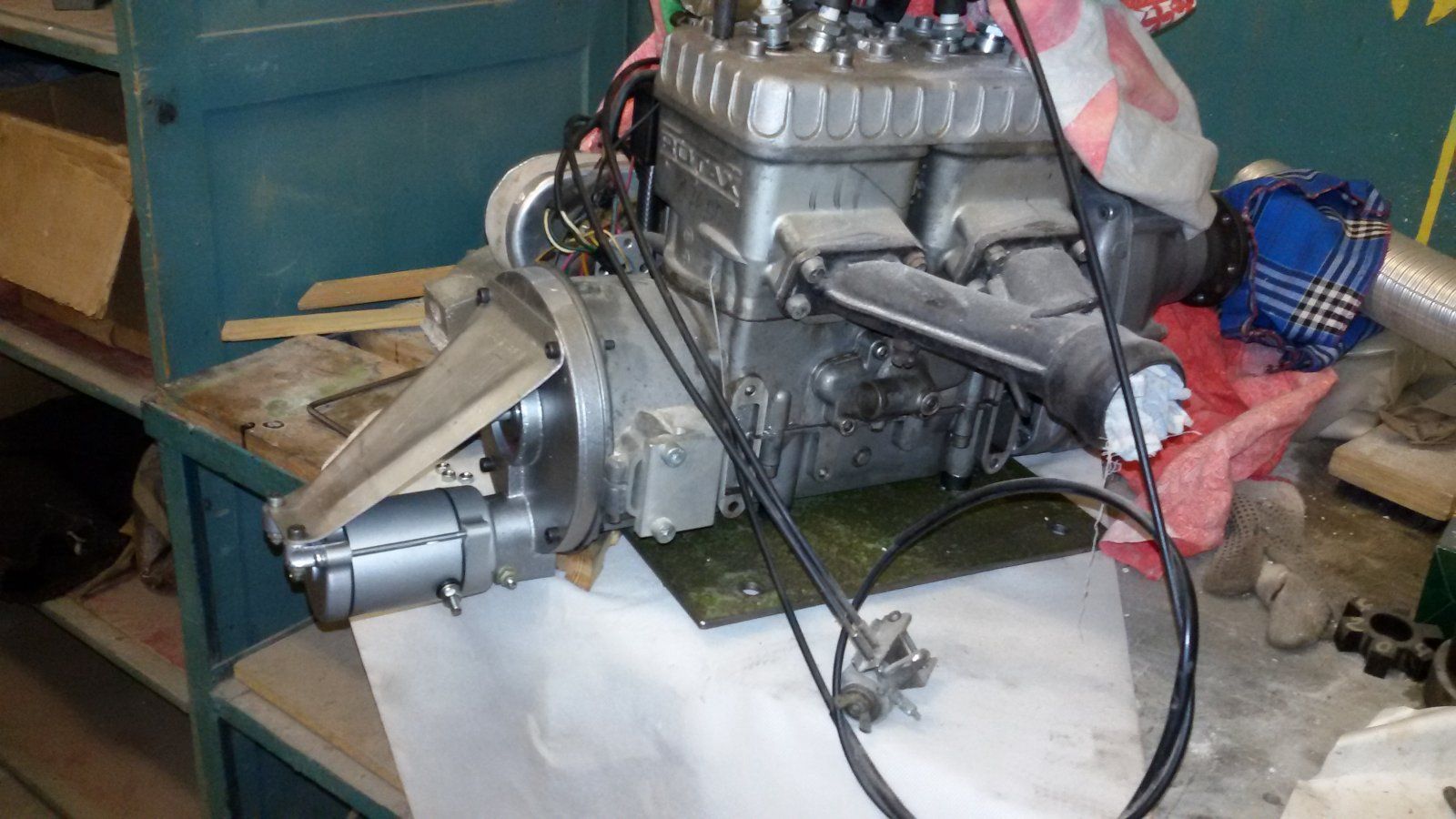

Более года назат изготовил по заказу друзей ,комплект для установки электростартера на 582-503-й и их модификации,нареканий нет,полет нормальный.
Если кому интересен такой девайс,могу предложить по цене 20т.р. Вес 3кг. ,вылет от пристыковочного фланца картера 165мм. , можно устанавливать в четырех положениях с шагом 90 градусов,вместо штатной шморгалки,без доработки самого двигателя,кроме электропроводки,весь крепеж прилагается. т.38 098 958 46 30 ,там-же вайбер.
