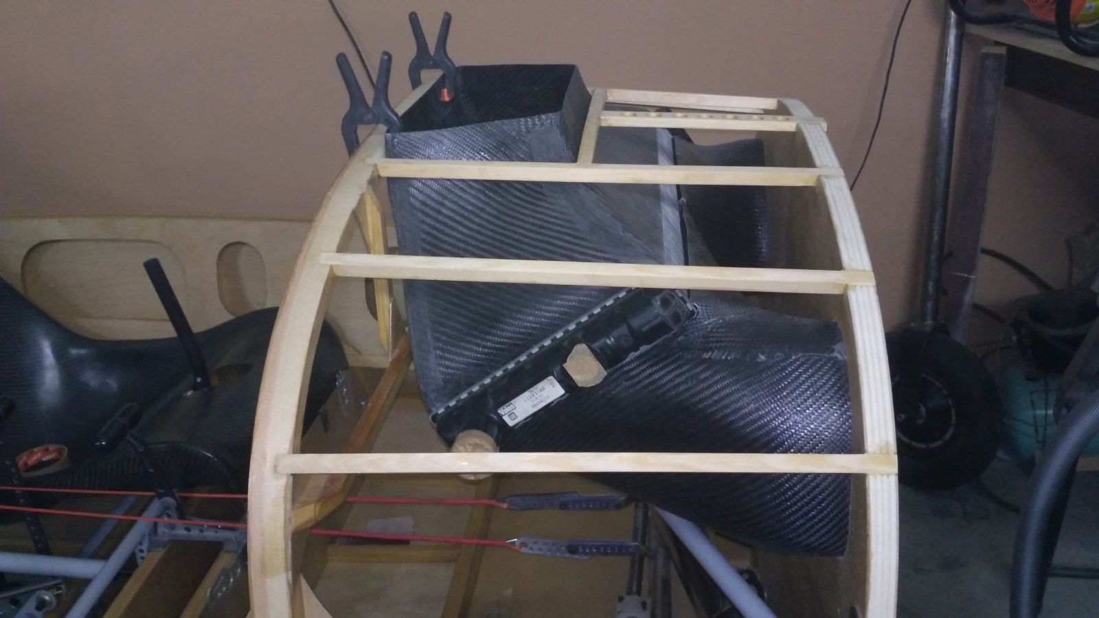

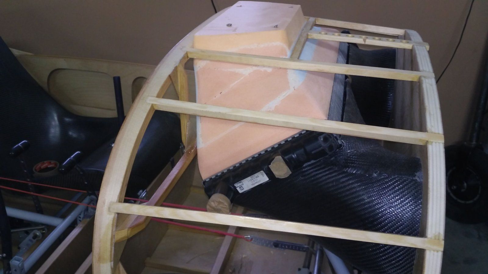

Наверно стоит предусмотреть какой то отток /не прямой на остекление/, а то воздух после радиатора на таком расстоянии достаточно горячий, повести может остекление. В целом очень грамотное решение размещения радиатора, надеюсь входные сечения посчитаны?

На троллинг смахивает.

LiederB
В смысле? У меня деловое предложение, какой троллинг,
мир
Заблокирован
Коломна
Не знаю, поэтому и решил предостеречь. У нас был примерно такой опыт , но электроподогревателем, так же шел горячий воздух, вроде зима была, а повело по месту.
LiederB
Чтобы завершить флуд и Ваши предположения, - вот Вам ссылка. Там есть всё - даже форум и контакт с конструктором... Gaz'aile 2
Авиа Саша
Это точно у нас все обсуждается все строители ---- а их не мало всегда на виду друг у друга и языковой барьер не помеха --так что ни чего там не растает от набегающего потока и ни чего не отвалится .
