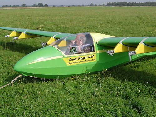

Эскиз самовзлётного планера на электрической тяге 115 кг
всё-таки можно значит...
с 1980 возможно

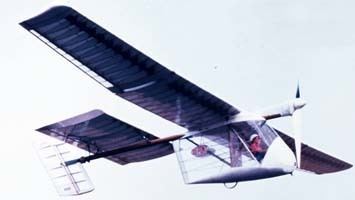

  • Crew: One
  • Capacity: One
  • Length: 29 ft 0 in (8.8 m)
  • Wingspan: 47 ft 0 in (14.3 m)
  • Empty weight: 205 lb (90 kg)
  • Gross weight: 350 lb (159 kg)
  • Powerplant: 1 × solar-powered electric motor[5] , 2.75 hp (2 kW)
Performance
  • Maximum speed: 40 mph (64 km/h, 35 kn)
  • Range: 400 mi (645 km, 350 nmi) (projected)
  • Endurance: 11 hours (projected)
  • Service ceiling: 14,300 ft (4,360 m) demonstrated, 35,000 ft (11,000 m) calculated at summer solstice
  • g limits: +6, -3
  • Rate of climb: 150 ft/min (0.765 m/s)

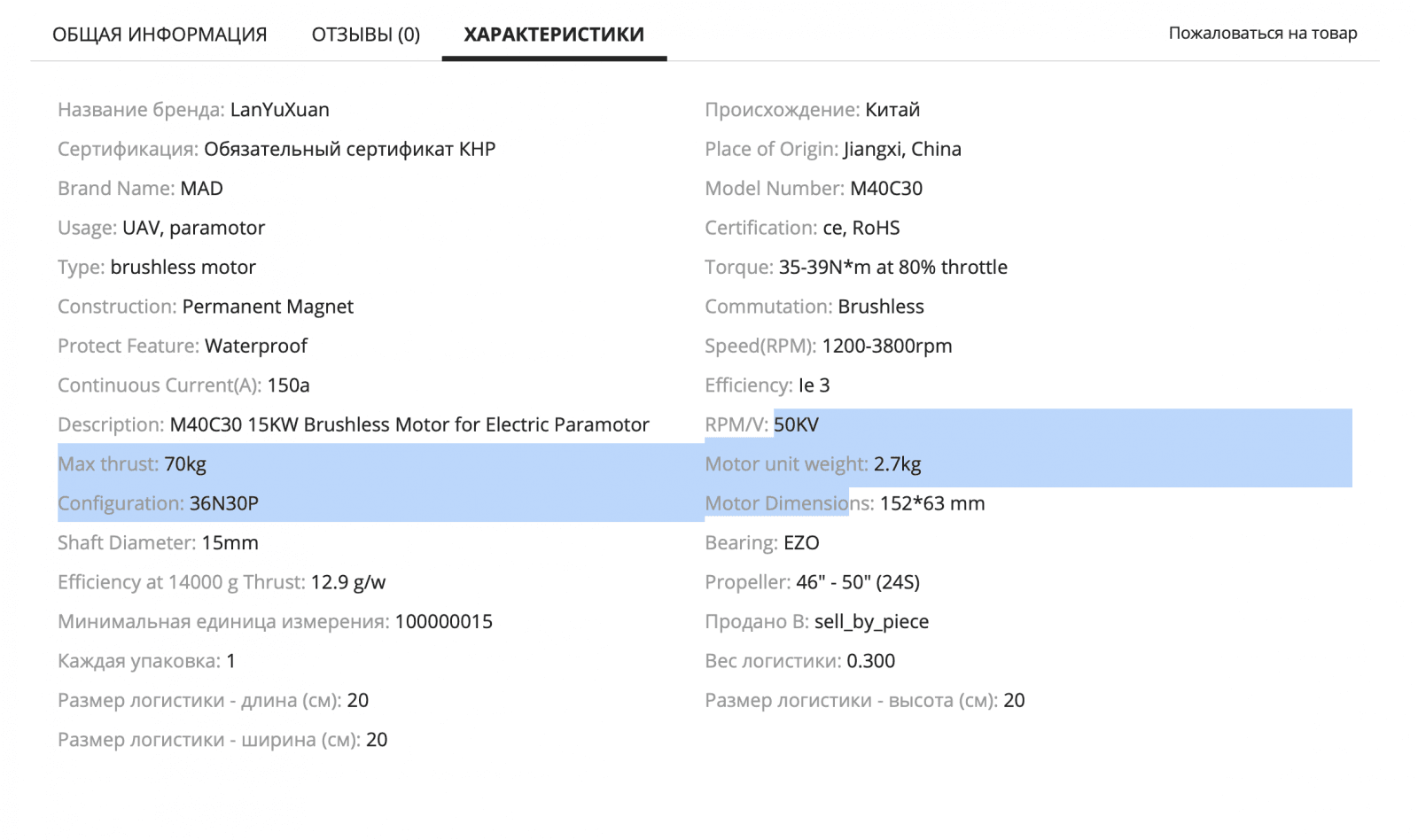

Вы нашли там информацию о напряжении рабочем? Я не нашел. Вопрос не праздный. Я не знаю, какие моторы ставят на планеры, но знаю, что для транспорта любого, напряжение бортовых сетей не больше 24 вольт. Если так, то посчитайте силу тока для отбора мощности в 30 кВт. Больше 1000 Ампер будет. Дальше прикиньте необходимое время отбора этой мощности, а потом удивитесь, какая нужна ёмкость аккумулятора, и какой у него будет вес. Про толщину проводов страшно даже подумать.. Может я не понимаю чего-то? Тогда растолкуйте..

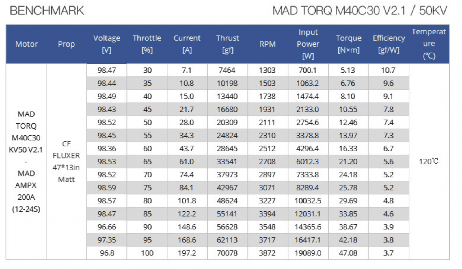

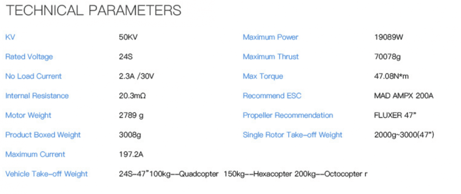

Посмотреть вложение 513926Посмотреть вложение 513925
я тут не разберусь
в тех параметрах 24 вольта а в таблице с нагрузками 96,8 при 197 амперах
мотор выдаёт 19 кВт, нижняя строчка в бенчмарке
С этим ясно. 96,8 вольт. Теперь аккумулятор прикиньте. Если Вы хотите снимать 30 кВт на взлётном режиме хотябы минут 15, то Вам надо аккумулятор, отдающий 90 амперчасов на напряжении 96 вольт. Если собирать такую установку из автомобильных аккумуляторов, 12 В/45 Ач, то их будет 16 штук. Две параллельных линейки, каждая из восьми последовательно включенных аккумуляторов. Вес одного около 12 кг. Шестнадцать штук будут весить 192 кг. Как Вам такая элементарная математика?

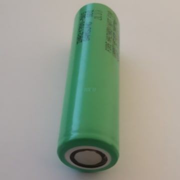

я всё-таки туп в электротехнике но из таких элементов вроде можно собрать что-то приемлимое? я не нашёл какой ток разряда могут держать такие батареи.
Наверное да. Но, чтобы получить напряжение 96 вольт, надо последовательно включить 32 штуки. Не понятно, что значит макс ток разряда 3С. Для 30 кВт надо выше 300 ампер при напряжении 96 вольт. Жуть))
