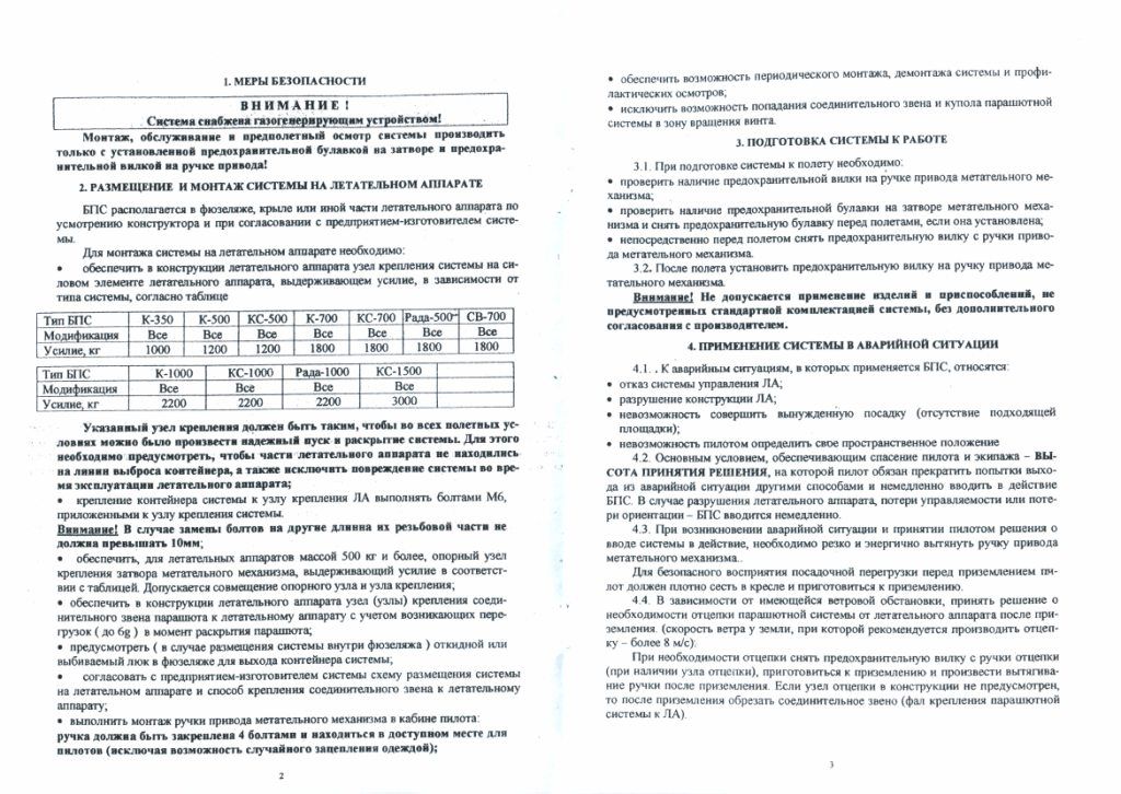

Вот тут написано.
    167,5 КБ · Просмотры: 81
JAR-VLA 561. Общие положения.

Ну и где здесь коэфициент 10 для крепления фала?
А где здесь вообще речь о креплении фала?  ;D
Тем не менее 9 для крепления пилота в случаи аварийной посадке имеет место быть. И не вижу причины уменьшать это. Скорее продублировать вторым,таким же, только более длинным фалом,  дабы оставался шанс последней надежды на систему.
Если смотреть по таблице,на верхней мах-1 800 кг.Умножаем на 10.Получается фал на разрыв должен держать 18т? Или что не дошло... :-?
В таблице приведены данные для крепления спассистемы. А ниже:  обеспечить в конструкции летательного аппарата узел (узлы) крепления соединительного звена парашюта к летательному аппарату с учетом возникающих перегрузок ( до6G ) в момент раскрытия парашюта.
Следовательно соединительный фал,  узлы крепления фала так-же должны выдерживать перегрузку в 6G.
