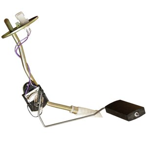

Как на Вашей схеме вытащить сетчвтый филтр из бака.?
Это  схема  -  а  не  чертёж.   В  баках  часто  делают  маленькие  лючки  для  установки  бензомеров  и  бензозаборников а  также  бензонасосов  ( на  впрысковых  моделях ).
Смотрим  на  картинке  -  топливомер  и  топливозаборник  -  от  какойто  машины  -  в  одном  флаконе.  Виден  круглый  лючок  через  который  трубка  и  разъём  выходят  на  улицу.
Открутив  6  гаек  -  всю  эту  приблуду  можно  извлечъ  для  ревизии.  Стандпртное  техническое  решение.
«топливомер и топливозаборник.»

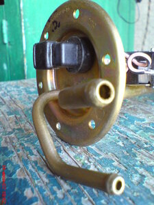

А  вот  ещё :
фланец  бензомера и  бензозаборной  трубки  ВАЗ 2108.Видна  также  трубка  обратной  магистрали.
Кулёк  из  пластиковой  сетки  -  внизу  приёмной  трубы  -  мне  не  нравится.  Немец  до  войны  так  не  делал  🙂
Мне  больше  по  душе  латунная  сеточка  паянная  на  каркасике....  Такие  заборники  на  некоторых  машинах  встречались -  просто  артистической  работы.  От  старинного  Опеля  -  к  примеру.... Или  от  Вандэрэра...

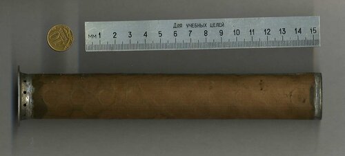

Чтобы  насекомым  и  песку  из  канистры  -  было  труднее  попасть  в  бензобак  -  бывают  ещё  сеточки  горловины  бензобака.  Пилоты  с  ДОСААФовским  стажем  не  удивятся  -  но  возможно  комуто  из  современных  дельталётчиков  -  покажется  интересным  -  следующий  девайз  -  который  я  откопал  ныне  в  тумбочке....
Фильтр горловины бензобака.Посмотреть в  полный  размер
Из  останков  какого  самолёта  я  это  извлёк  -  уже  точно  не  помню....
Толи  это  был   "Zlin-326"   -  толи  Як -  50....
Рассматривая  фото  в  полный  размер  -  видно  что  тоненькая  бронзовая  сеточка  -  напаяна  на  бронзовую  гильзу  просверленную  отверстиями  диаметром  с  карандаш.
