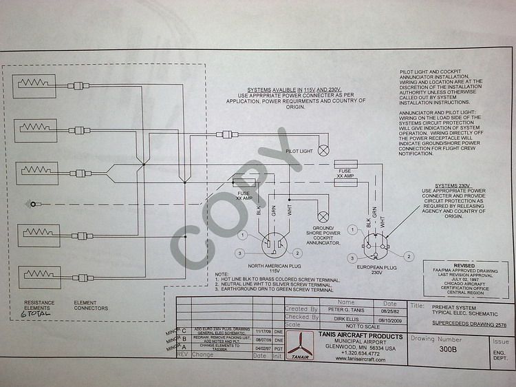

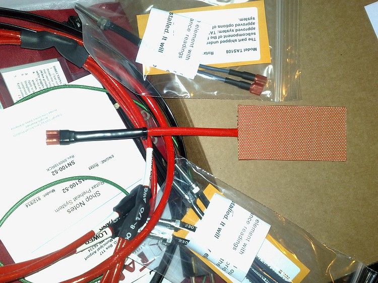

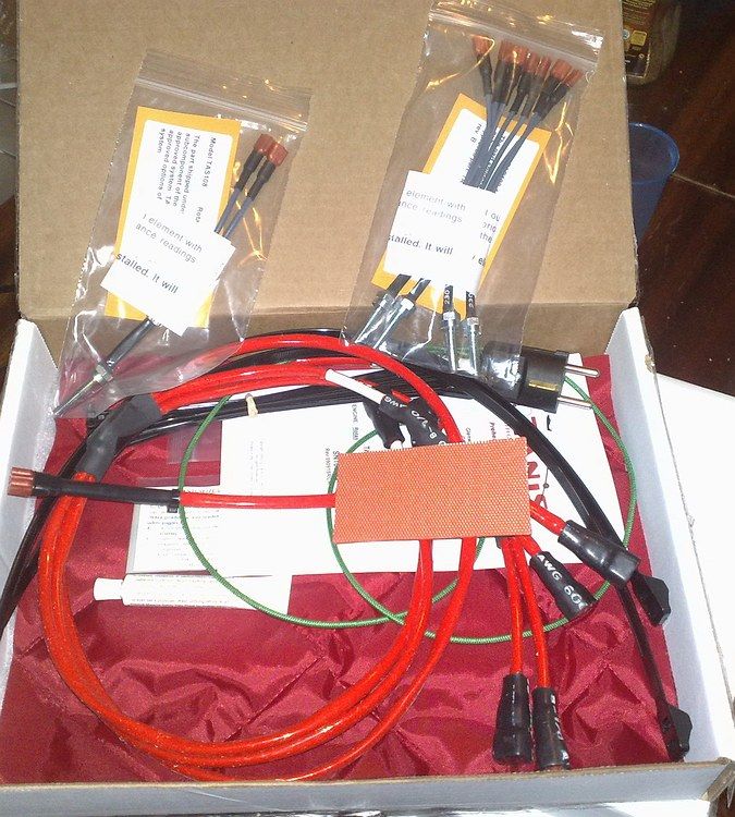

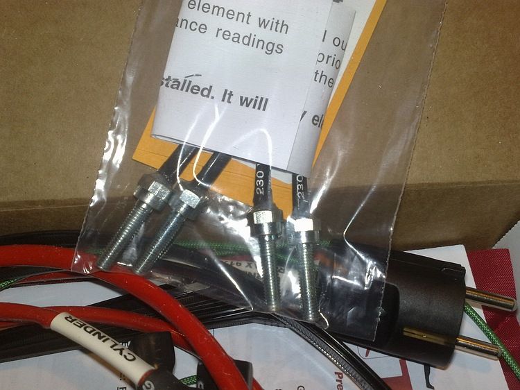

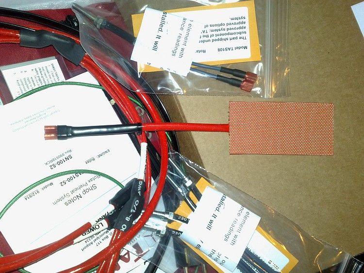

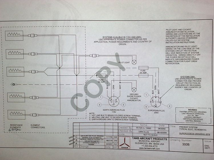

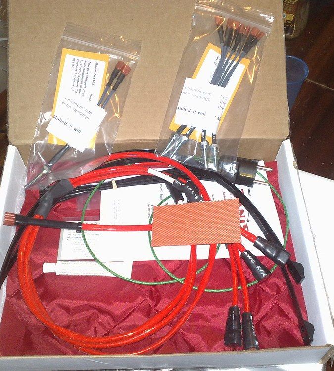

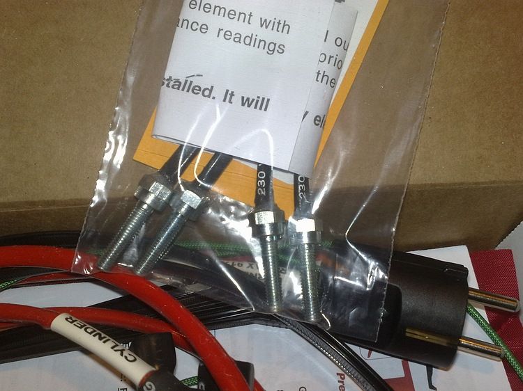

Привезли из Ошкоша вот такие комплектики. Пять нагревательных элементов вкручиваются вместо штатных болтов и нашлепка на маслобак. Общая мощность 1200w. На лайкоминг делают давно, на Ротакс только начали. Сейчас устанавливаем на Л-44 и Твин. Чем закончится расскажу.

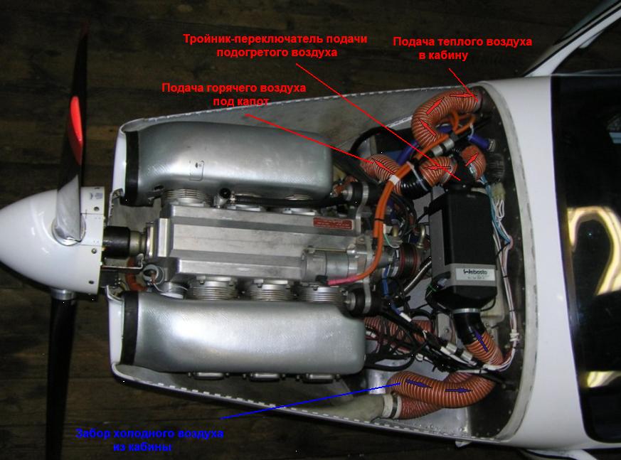

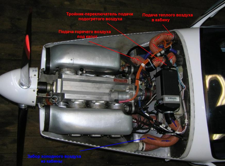

Для уверенного
фен бытовой поставили штатно в подкапотное пространство
И это правильно - на 912/14 греть масло смысла особого нет, надо греть карбюраторы и всасывающий коллектор. (Я так думаю!)
Для уверенного запуска-да вы правы,но для ресурса это минус.Не буду рассусоливать, кто грамотный тот знает кто нет ,того не убедить.
Дело в том что Rotax позволяет использовать масло с низкой начальной вязкостью и 5W и 0W, что исключает проблему маслянного голодания при запуске. Тем более фен масло тоже прогревает.
Источник внешнего питания нужен так и так.
  Вот если бы автономную грелку какую!
Ага, я видел что бывает с Як-18т после такого подогрева :'(
Самолетик жалко, совсем весь сгорел.
Паяльная лампа со специальной насадкой - весчь! 😉
Всерьез задумывался над устройствами на основе газовых горелок - компактные, просто разжигать.
цена вопроса за оборудывания примерно 45 тыс рублей
имеем
гарантию на безболезненный пуск двигателя
и хороший обогрев кабины
не нужно 220 вольт
считаю самое правильное решение.

какое-то стремное решение - болты с подогревом...
вы бы один поломали для проверки на прочность. а то от вибрации лопнут 1-2 - и будет подсос воздуха по месту соединения впускного коллектора и блока, бедная смесь.
нашлепки такие дешевле продаются. самоклеящиеся кстати.
имхо гораздо проще и безопаснее :
1. обычные нагревательные элементы прикрепить к впускному коллектору - у алюминия теплопроводность хорошая. есть мощные, ватт по 200-300, с плоской площадкой для теплоотвода. можно обмотать теплокабелем например.
2. использовать электроподогрев от дизельных моторов, но есть недостаток - нужно проверить температуру поверхности нагревательного элемента, она должна быть ниже температуры самовоспламенения бензина.
кстати, алюминиевый коллектор можно обклеить самоклеящимися гибкими нагревателями, как у вас на масляном поддоне.
и в конструкцию не вмешиваемся, и по-моему эффективнее будет - греется почти вся поверхность коллектора.
