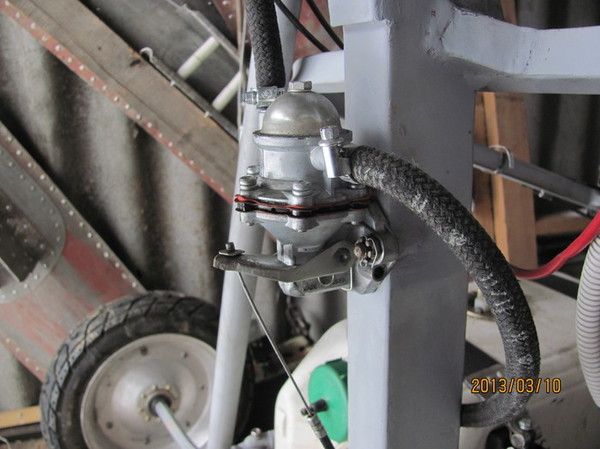

Тут  посмотриhttp://www.reaa.ru/yabbfiles/Attachments/IMG_1452-1.jpg   В полёте  есть  возможность  подкачивать.
Дополнительный эл.насос решает эту проблему.
Тут главное чтобы груша или праймер имели отдельную магистраль от бака до мотора.
Иначе есть печальный опыт когда разгерметизация этих устройств приводила к подсосу воздуха в систему и через некоторое время к отказу двигателя.  В случае праймера стала негерметична пластиковая трубочка на входе а в груше просто немного треснула резина зимой при подкачке топлива...

А этот насос,извиняюсь,постоянно находится в работе,или только во-время запуска?У самого была такая идея.
Работает постоянно, в помощь основному пневматическому, если речь идет о двухтактнике, кстати, рекомендуется руководством ротакса.

Зы Телега ,что на фото похоже из стального профиля.Второй раз такую вижу
Да   почти на половину   Fe,  сухой вес  110кг. Насос  для подъёма  топлива  к карбам, но если  нужно  можно  качать  постоянно пока  нога не  отвалится. ;D

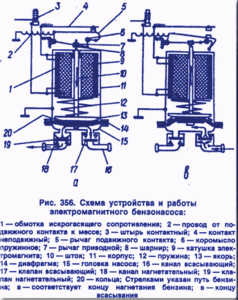

Хотя  электронасос  от  печки  запорожца  стал  уже  почти  раритетом...  Но  ещё  можно  найти  его  в  приличном  состоянии.  Ставить  его  на  постоянную  подачу -  ИМХО  не  нужно.  Однако  -  мы  поставили  его  как  подкачивающий  насос  при  запуске.  Последовательно  с  ваккумным  насосом  2 Т  мотора  Ротакс.  Насос  от  запорожской  печки  легко  пропускает  бензин  через  свои  клапаны - когда  он  выключен.  Хорошая  замена  груши  на  самолёте  с  2 Т  мотором.
«Бензонасос Запорожец ( БН 200 А ) - от печки.»
«Электробензонасос  от  печки  Запорожца.»

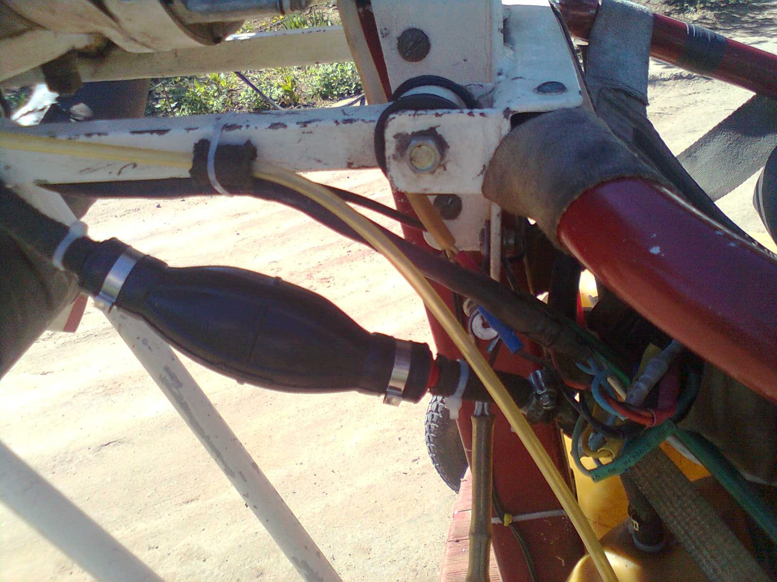

Заехал в магазин Меркурий. там все прибамбасы торгуют для иномоторов(ПЛМов) Посмотрел на груши,их там разное количество.Выбрал грушу для мотора М200. "Груша" довольно внушительная и сделана правильно.имеет очь маленькое сопротивление потоку с правильными клапанами и диаметром штуцеров (8мм.внутренний)Снаружи оребрена и достаточно жесткая и даже если сложится, поток не перекроет.Форма выбрана очь правильно.Стоит бюджетно.Можно каждый сезон менять. Такие пользуют вот эти ребятки.Эти моторы в бочке воронку делают.
http://www.youtube.com/watch?v=W2iwblcO3RU
Посмотрел и наши груши.Ничего, кроме "восхищения" они у меня не вызвали.ЧУДОВИЩА на прилавке :'( :'( :'(
