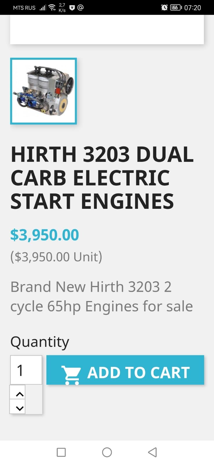

Вопрос пардон не технический, а сколько в настоящее время может стоить хороший хирт 3203, что то нигде не попадается, только запчасти. Буржуи из за санкций наверно не продадут.
