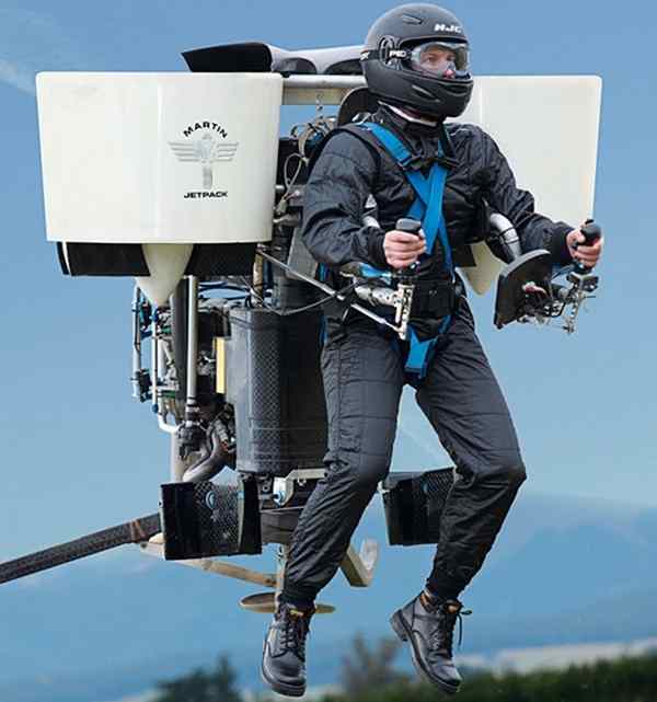

Предложен оригинальный способ создания подъемной силы

Предлагаю высказываться - плюсы и минусы.
...тихо работает - это конечно плюс (да ещё какой !!! )
   Но мне больше "понравилось" выражение о безопасной посадке ...
   Я вот раньше думал - как при отказе двигателя можно будет вернуться к жене живым (на таком примерно)...
  ...а тут автопилот включил - и всё ...   (дальше можно ни о чём не думать)

В основе конструкции крыла заложены хорошо отработанные вентиляторы диаметрального типа, которые обеспечивают высокую производительность при малых напорах. Здесь вентиляторы, совместно с крылом, образуют движитель, преобразующий мехработу ДВС (ЭМ) в тяговое усилие. Такой движител ближе к воздушному винту, чем вентилятор среднего и высокого давления, показанный в посте 2, т.е. позволяет обеспечить более высокое отношение тяга/мощность.
Устройство привлекает возможностью реализации идеи конвертоплана или самолета с очень короткой дистанцией взлета/посадки практически аэродинамическим способом, без поворота в вертикальной плоскости всей ВМУ или её тяговой части. Расходно-напорные характеристики диаметральных вентиляторов позволяют предположить применяемость данной схемы в ЛА с малыми скоростями полета.
Вполне возможен режим авторотации, но подъемные и тяговые характеристики крыла будут значительно снижаться.
Недостатки:
- высокие требования по точности изготовления лопаток ротора и поддерживающих элементов для обеспечения очень близких характеристик секций вентилятора, так и в целом, для обеспечения равенства производительности и напора крыльевых устройств;
- высокие требования к балансировке роторов, хотя они и низкооборотные;
- обеспечение точности оригинального профиля крыла, которое по верхней поверхности является элементом вентилятора и существенно влияет на его характеристики;
- значительное усложнение пилотирования при отказе привода движителя на одном крыле (может решаться синхронизирующей силовой связью);
- проблемы с усталостной прочностью элементов ротора и его надежностью при ППП.
Это значительно - в разы - повышает стоимость установки (по сравнению с ВМУ).
Возможны проблемы с пилотированием, но это должны показать натурные испытания. Кое-какие функции возьмет на себя электроника. Поживем - увидим...

С точки зрения здравого смысла это полный дибилизм, а не летательный аппарат.
Как говорят летает собственно двигатель, а все остальное ему мешает.
Посмотрите на "комфорт" пилота.
Он пришпандолен ремешками к какой то груде механизмов. И те ремешки как то натирают пилоту кое что важное в повседневной жизни. Интересно, эти горе конструктора поленились пристроить примитивную досточку под попу из каких побуждений? Может они надеялись что пилот будет с легкостью переносить все это хозяйство на своём собственном горбу? Или они заложили в качестве амортизаторов при посадке хиленькие ножки пилота?  Да нет же, у той конструкции свои костыли. Так почему пилот подвешен за я....?
А если озвучить удельную нагрузку на каждую лошадь, то станет совсем смешно от этого "шедевра".
