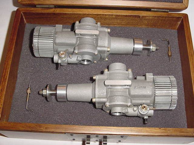

Помню цилиндр торчит вперед и паралельно ему тоже вперед ось коленвала. Скорее всего с наклонной шайбой. Попробовал поискать, нахожу свсем другой как раз с шестернями. Это 1000% не он. Может кто на форуме вспомнит. Двигатель скоростной кордовой авиамодели. Скорее всего писали в Моделисте и Крыльях.

В советские времена существовал авиамодельный двигатель советского спортсмена, с осью цилиндра по направлению оси коленчатого вала.
Вы же понимаете, что описали невозможную кинематическую схему?
На приведённой Вами картинке нет "коленчатого" вала. Есть механизм с другим названием.

Скорее всего в этих моторах коническая передача. Есть золотник на впуске, значит есть тут вал и т.д.
у этого движка - ровно те же проблемы с газораспределением, из-за малой площади сечения золотниковых каналов, что и у Авади.
Нет там проблем с ГРМ (применительно к микролитражным двигателям). Для мало литражных и средне литражных есть проблемы с уплотнением золотника но они решаемы. Под конец второй мировой самыми совершенными были авиадвигатели именно с золотниковым ГРМ. Просто возьмите и посчитайте время-сечение золотникового механизма и того же клапанного. Ну а у 2-х тактника не забудьте учесть потерю рабочего хода занятого продувочными окнами.
Помню это сообщение в МК, если мне не изменяет память, там сообщалось о конической передаче. Этот двигатель устанавливали на большую летающую модель, копию турбовинтового самолёта, по моему Ан-24.

Называется этот механизм механизм Жирондена.
Серийно производившийся Aero-35 0.35дюйма или 5.7cm3

Я про то, что в этом моторе нет упомянутого Вами коленчатого вала в привычном нам понимании.
Вместо него шатунный штифт вставленный во вращающийся диск/маховик.

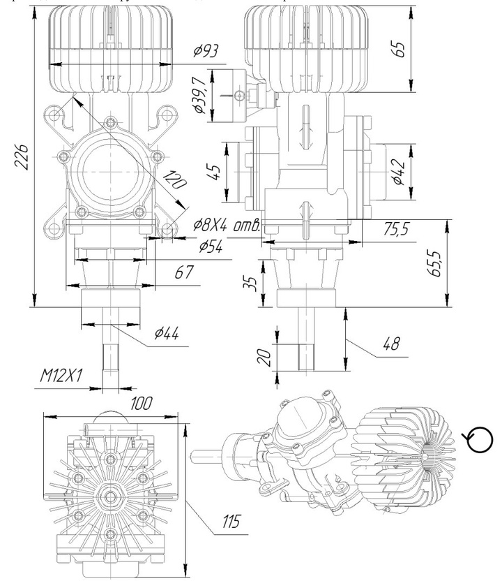

Но лобовая площадь проекции этого мотора больше чем у Avadi.

Кстати, у двухтактных оппозитных движков два цилиндра срабатывают как один, что не есть хорошо. Мне кажется, вот такая схема была бы интересней.
Цилиндры срабатывают поочередно, хороший обдув, и практически полное отсутствие вибрации. Так как в вертикальной плоскости поршни уравновешиваются противовесами коленвала, а в горизонтальной плоскости уже сами коленвалы уравновешивают друг друга посредством единой связки картеров.
По массе это будет практически тоже самое, что и обычная горизонтальная двухцилиндровая компоновка. Этот даже может быть легче. У меня вот эта модель спарки в таком виде завесила 12,5 кг. При расчетной мощности 46 л.с. Думаю 20 кг вряд ли перевалит в итоге.
