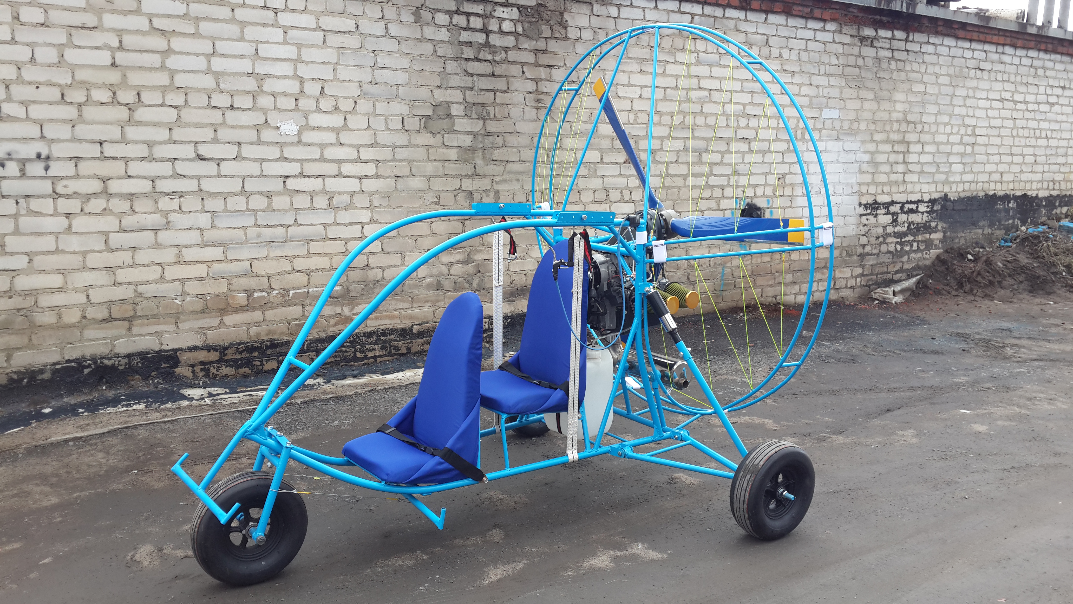

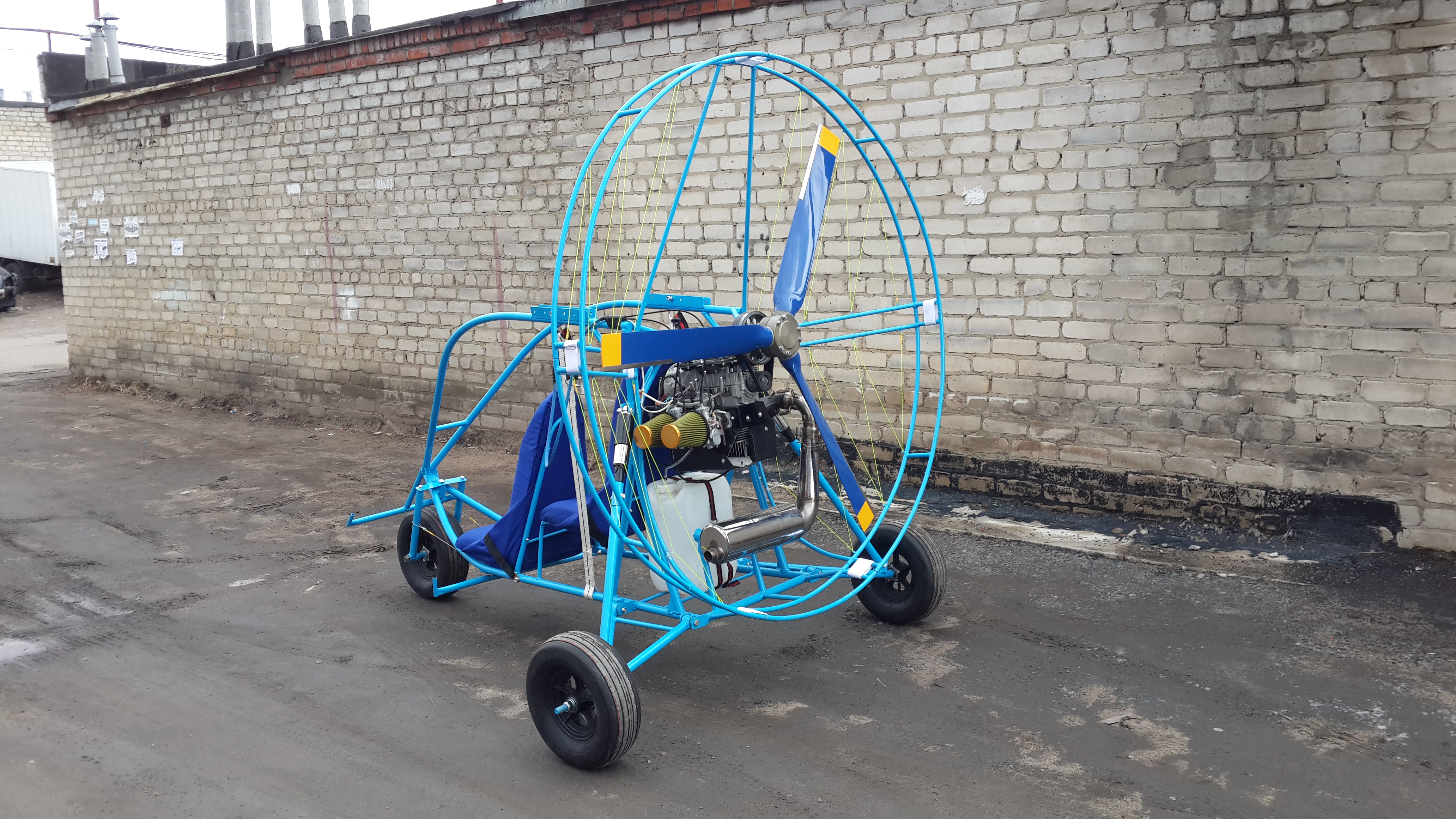

Новый Двухместный паралет на базе двигателя РМЗ-500 Авиа, зажизание Dukati и двумя карбюраторами Mikuni. Редуктор и стеклопластиковый трехлопостной винт диаметром 1600мм и изменяемым шагом на земле (Данилюк В.Г.) Глушитель из нержавеющей стали, колеса Авиа-широкие. Рама сделана из тонкостенных стальных безшовных труб. Статическая тяга 145кг. Бак 20л.
Цена: 235000р.

Так же за отдельную плату возможна установка передней вилки с амортизацией, установка передних тормозных дисков, датчика температуры, тахометра и счетчика моточасов, установка электростартера, бортовой сети 12В и посадочных фар. Цена обсуждается с клиентом.
Так же возможно удешевление конструкции, заменой колеса на более простые, заменой трехлопостного винта на двухлопостной деревянный винт, заменой нержавеющего глушителя на стальной окрашенный в черный цвет.

покажите ,в каком месте он нормальный,все кривое и косое.я его слепила из того что было. ;D ;D ;D если вам плевать на свое здоровье,то вперед.

http://paraplan.ru/forum/files/9412/66390000.jpg  Сергей 22  я ничего не писал о внешнем виде,я писал о качестве. посмотрите на сварные швы.

сварные швы насранные а значит сварщик,самоучка :IMHO
;D ;D ;D Пипец у людей с логикой проблемы...Не насранные,а необработанные.И такой шов будет крепче,чем вылизанный болгаркой.Когда делаю для себя, любимого,швы НИКОГДА не зашлифовываю.И до лампочки мне мнение любых умников насчет этого.      И по тебе , sashaguts ,если ты пишешь по русски с ошибками,тебе же не говорят,что ты не грамотен.Ты сюда влез,чтоб человеку продажу подпортить?Зависть не есть хорошо...

Ребятки,у этого контингента и цена нормальная. Или вы думаете,что здесь все миллионеры покупать такие вещи по 600000-700000 тыров,где все шовчики вылизаны?Не делает ошибок тот,кто ничего не делает,а вы тут шум подняли из за всего лишь необработанных швов...Да ты еще умудрился что то сначала с медведем там сравнить,потом  с быками(праздник удался?)-даже не улыбнуло...Если б я в свое время слушал таких комментаторов,то точно о полетах только бы мечтал.Первую свою машину вспомните или тоже с ТЛК 200 все начинали? Нет бы в личку написать и обьяснить коллеге,где что надо устранить,вот это было бы по делу,нет же-надо при всех ,да побольнее...Или detmoroz кому то что то не так сделал,кого то обманул?
detmoroz ты на sashaguts не обижайся, про сварочные швы он по сути прав, еслиб я так варил на работе меняб очень поимели, а я там варю далеко не паралёты. Вариантов тут несколько, либо у сварщика квалификация низковата и он не знает как настроить аппарат, либо аппарат не айс и лучше с него не выжмеш.  Кстати ты сам вариш или сварщик есть и какой у тебя сварочник?
Паралёт вроде не плохой цена адекватная, со швами я думаю вы разберётесь. Делом по сварке извини помочь не смогу ну мож хоть советом получиться, если он тебе конечно нужен. И ещё один момент, нижнии трубы просверлены( ослаблены) в самом нагруженом месте, можно конечно сказать что всё ништяк летает-же и не сомалось, а можно было вварить косынки чуть выше этих отверстий и закрепить ремни к ним.
