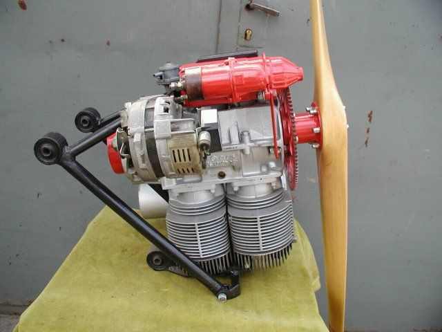

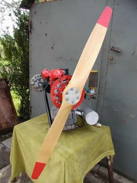

Да ...., вот возникли вопросы, потому как надо наладить 110 см пропеллеры вот для такой СУ
    22,9 КБ · Просмотры: 148
Жаль форум не позволяет сделать аплоад сразу нескольких фотографий, приходится отдельным постом
    13,1 КБ · Просмотры: 137
110 см это стандартный размер для паромоторов( PPG) , поищи среди винтов для тандемов
Его вроде как надо пректировать под определенную мощность, крутящий момент и т.п., а подбирать методом тыка ну нет ни желания ни возможности.
К тому же на парамоторы винты считаются на максимум статической тяги, а это для установки на микролетах Souricette
