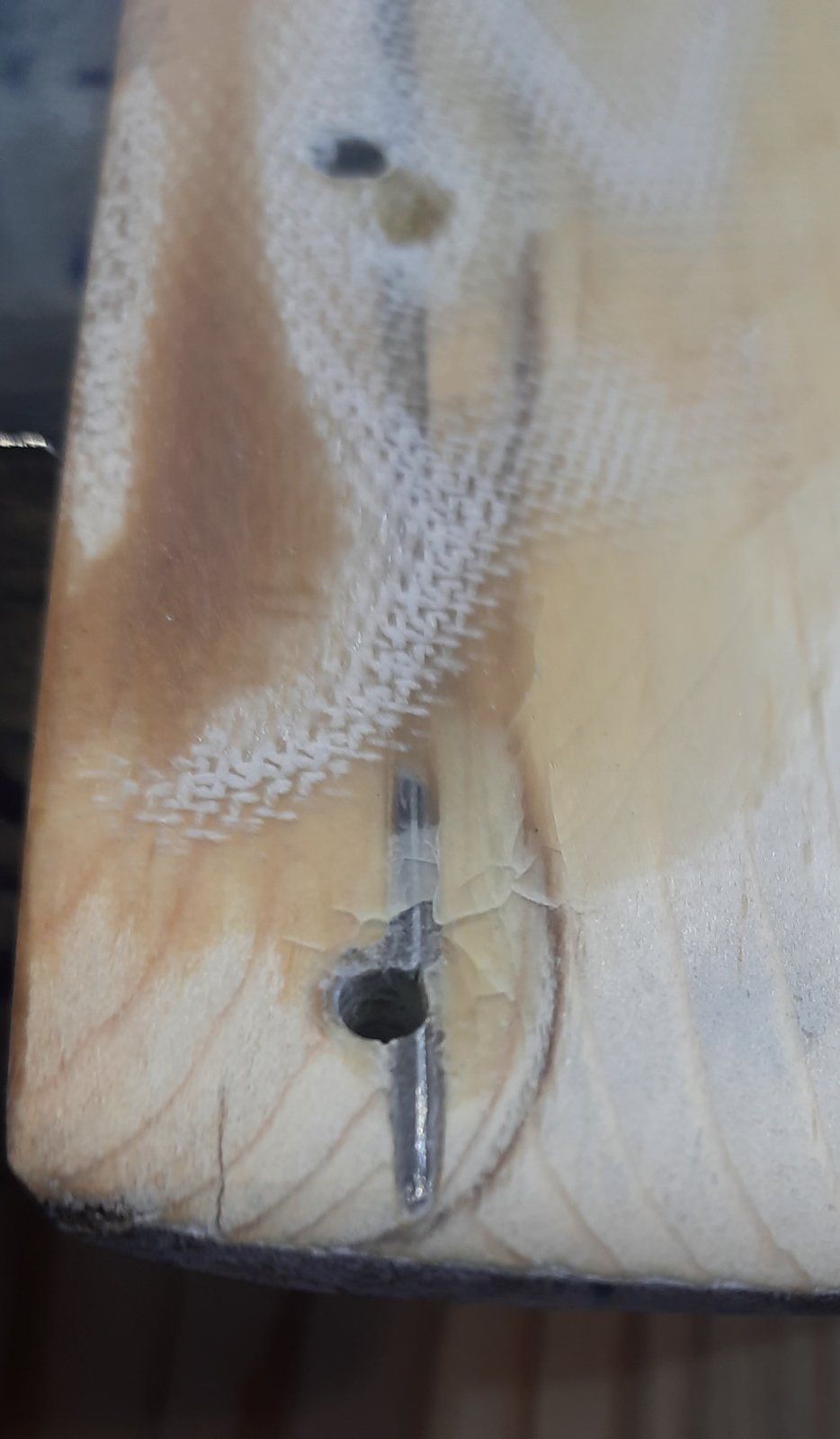

Изначально была цель просто заровнять все дефекты на сколько это возможо, и покрасить.
А поскольку я собирался делать винт примерно такого размера для аэросаней то решил сделать стапель, в котором и обнаружил асимметрию винта.

А вот это уже интересно.
Похоже на остатки внутренней отбортовки родной оковки от Олега.
По свей видимости она слетела, или была повреждена. Её сточили, заклеили стеклотканью и приклепали другую оковку. И втулки вклеивали позже
Ну и с другой стороны это проливает свет на то, почему на белом винте образовалась грань.
Сбой технологии приклейки оковки?
Хотя теперь это уже и не важно.

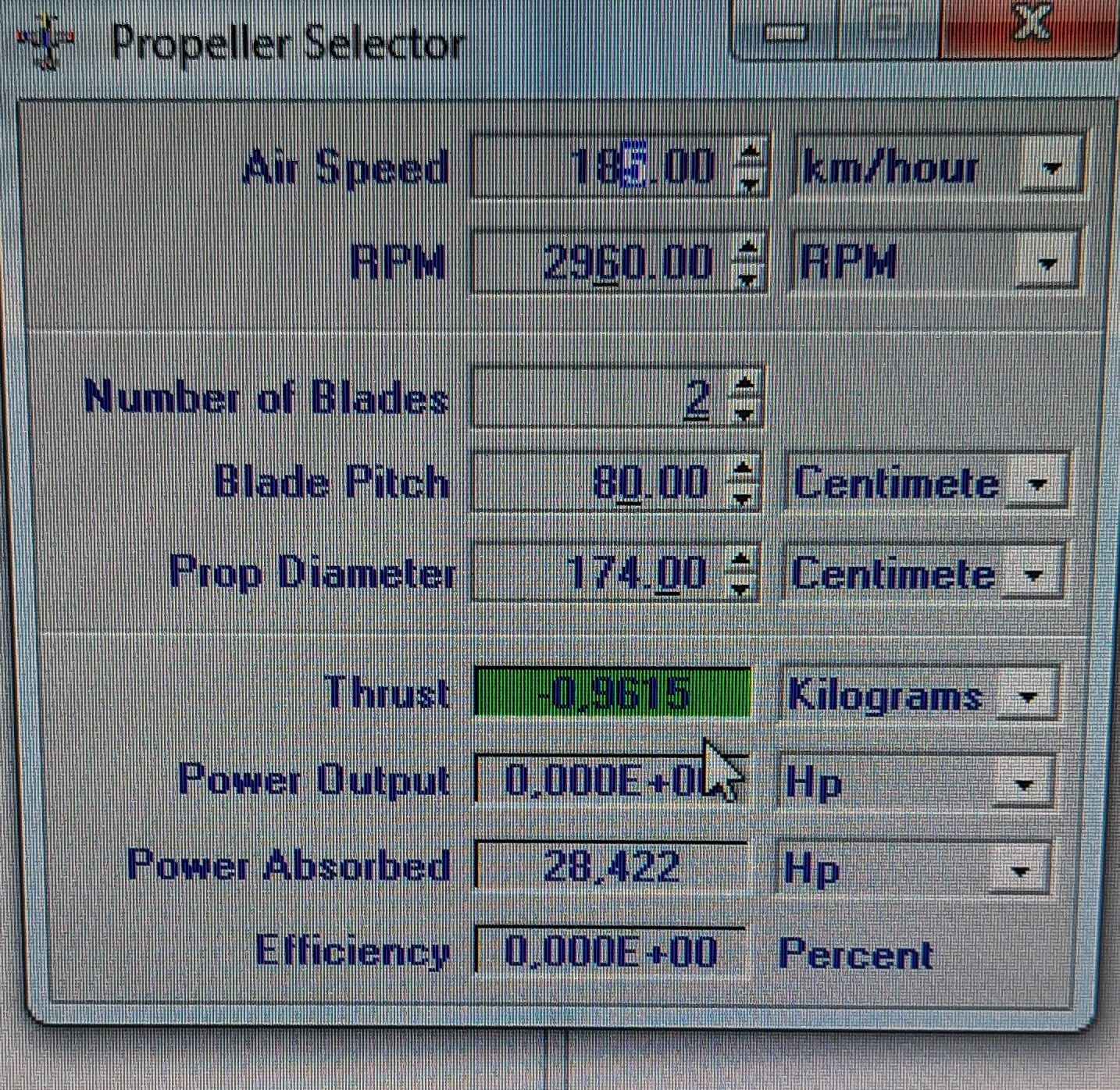

Ну а теперь можно и поиграть пропселектором.
Олег уверял, Сергея, что срыва потока на верхней поверхности лопастей не должно быть.

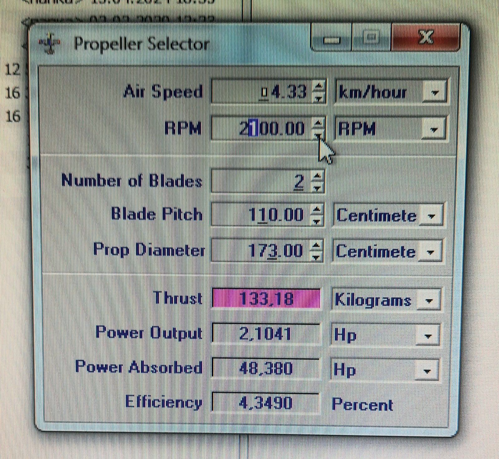

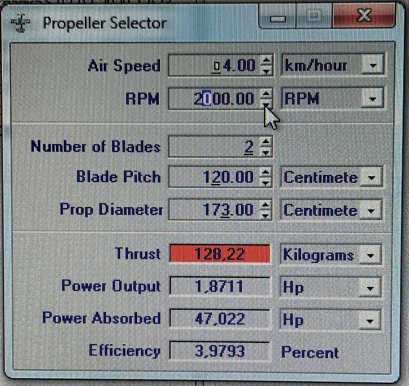

Подставляем данные в эту простенькую програмку. Сходимость результатов с реальностью у неё неплохая.
Когда делал винты на буран поигрался с ней достаточно и она действительно очень близка по получегым результатам. Но винт я конечно выглаживал тшательно.

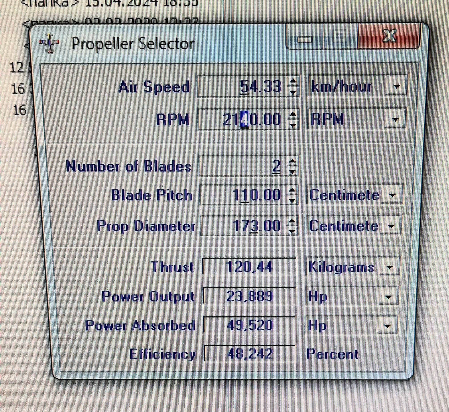

И так..
В первой строке 4кмч это считаем на стопе. С нулем она не считает да и скорость притока в плоскость вина есть и при нулевой скорости движения.
Во второй строке обороты на винте, через редукцию это примерно 5600 как и было при сегодняшних испытаниях.
Далее количество лопастей,
Шаг в сантиметрах
Диаметр в сантиметрах
Розовым тяга. 133 кг должно быть, но розовый цвет означает, что лопасти работают на критических углах атаки и тяга модет быть несколько ниже.
Ну на сколько ниже? Зависит от качества лопастей. Даже если они идеальные, то все равно винт работает на грани срыва. Критическая работа винта.
Красный режим это уже срыв и снидение тяги.
Далее Power Absorbed это мощность двигателя на этих оборотах.
То есть винт должен давать около 130 кг, а не 115. Так что потери на самом деле, весьма значительны

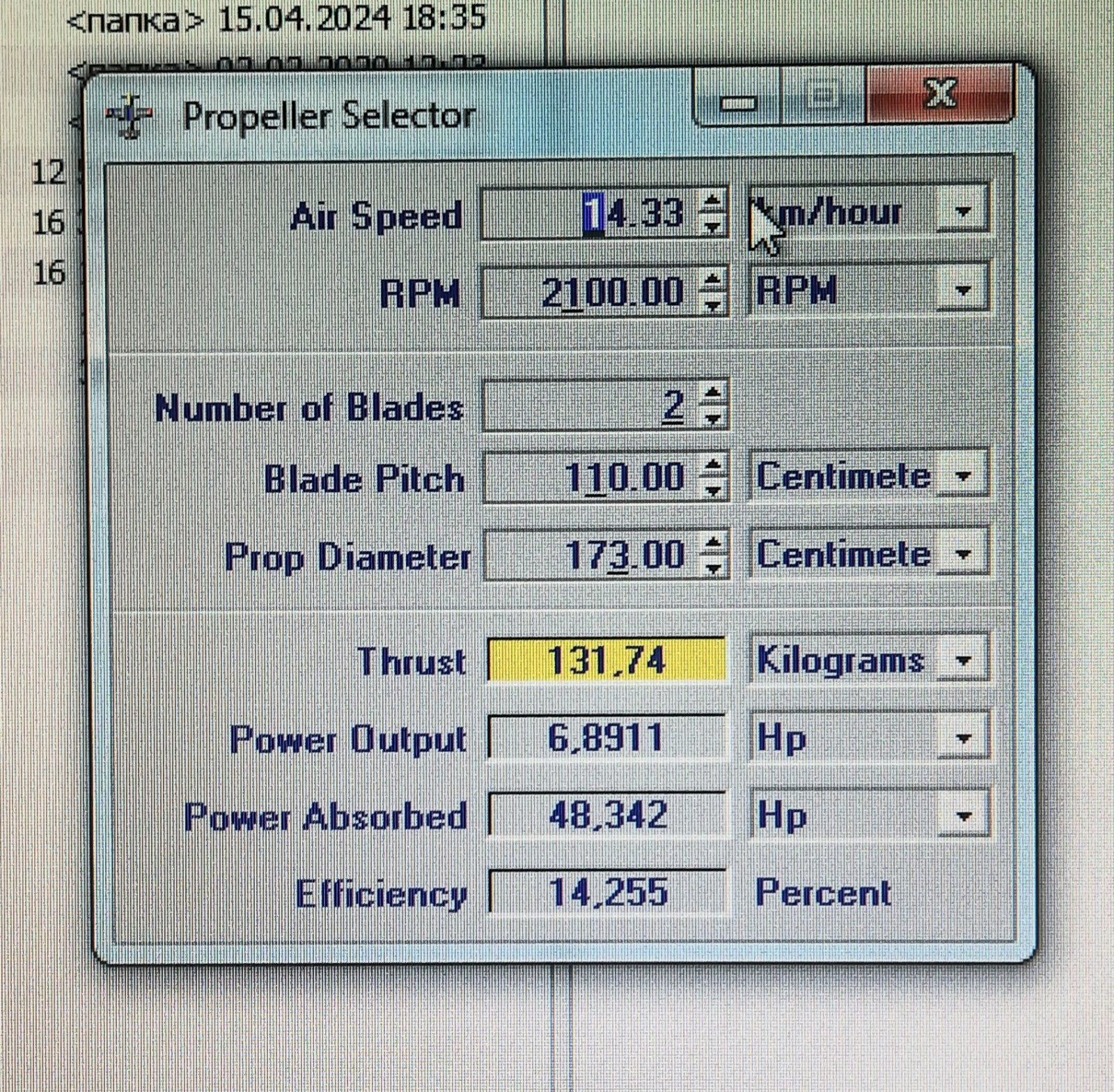

Едем дальше.

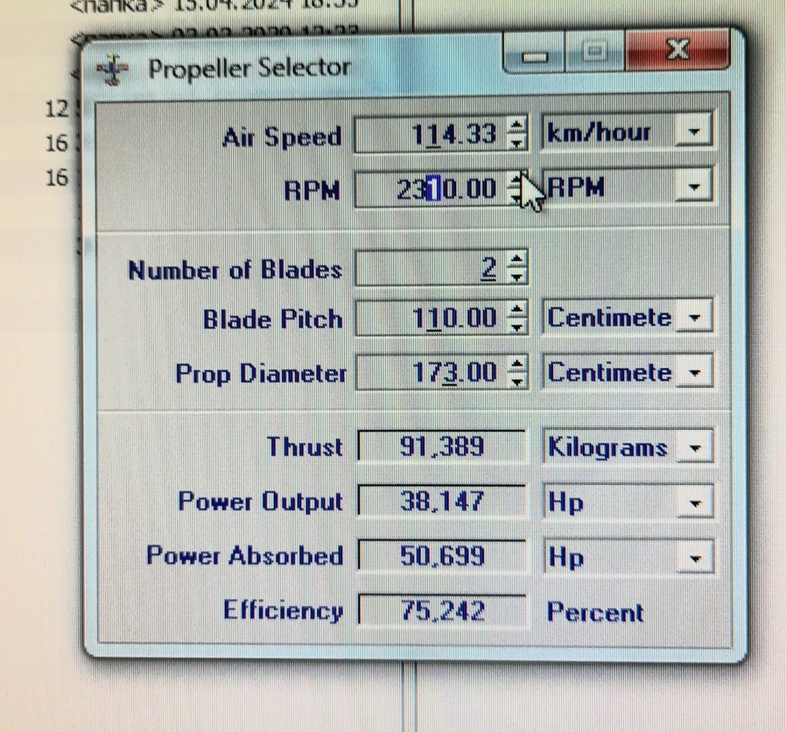

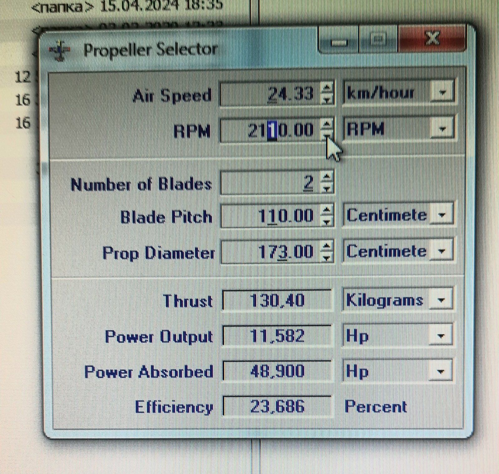

Разогнались до 14 кмч
Обороты те же, мощность та же и 131 кг тяги уже в желтой зоне. Околокритической. Это уже полноценные 130 кг тяги.
Если бы не было перелома на лобике лопастей, тут должен быть прирост тяги, если допустить, что на стопе срыв и тяга 115кг, но этого не наблюдается.
На самом деле, самолет так же вяло разгоняется.
Что говорит о продложающемся соыве на лопастях и понтженой тяге.
Далее
На 24 кмч тяга практически та же 129кг уже без всяких срывов должна быть а там все те же 115, или того меньше и обороты могут быть и 5800 и 5200, без разницы.
Как говорит Сергей, он даже прибирает до 5200, чтобы зря воздух не молотить..
И даже если достич скорости свыше 150кмч, то и там должен остаться запас тяги 78кг.
Это могло бы быть примерно так ну или чуть похуже, если был бы качественно сделаный винт.
Ну а сейчас имеем то, то имеем. Максимум 125 кмч на полном газу.

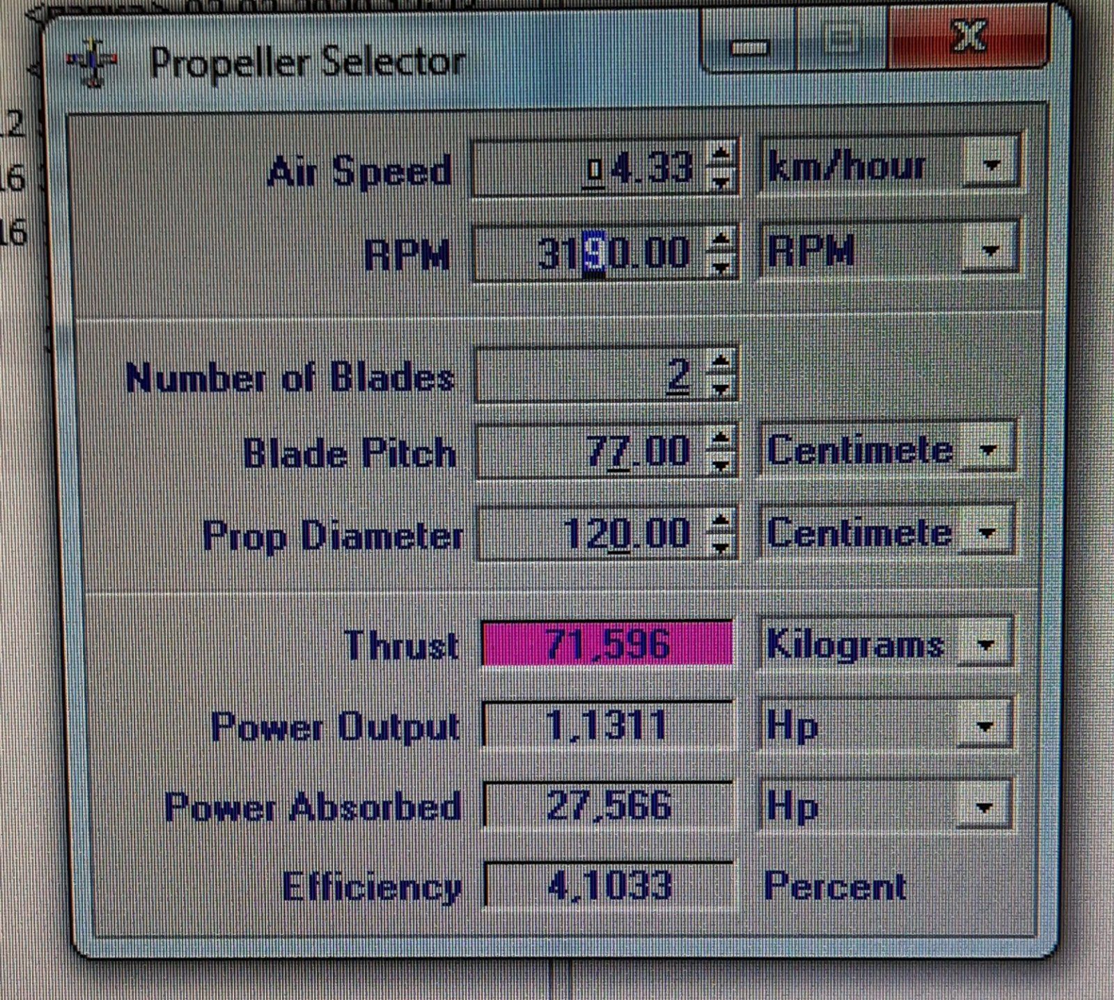

Ну а это мой буран с винтом 1,2м с шагом 0,78м
И эти 70кг на стопе, я действительно получил.
Тоже в розовой зоне к стати.
Мотор, мощностью в 50 л/с может и должен выдавать на стопе 150-160 кг тяги. Что бы Вы ни делали с винтом, который сейчас дает 115 кг, правильных значений тяги Вы не добьетесь. На мой взгляд пустая трата времени и сил. Может лучше поискать тысяч 30 и купить нормальный винт??? Самолет оживет и преобразится в полете радикально!

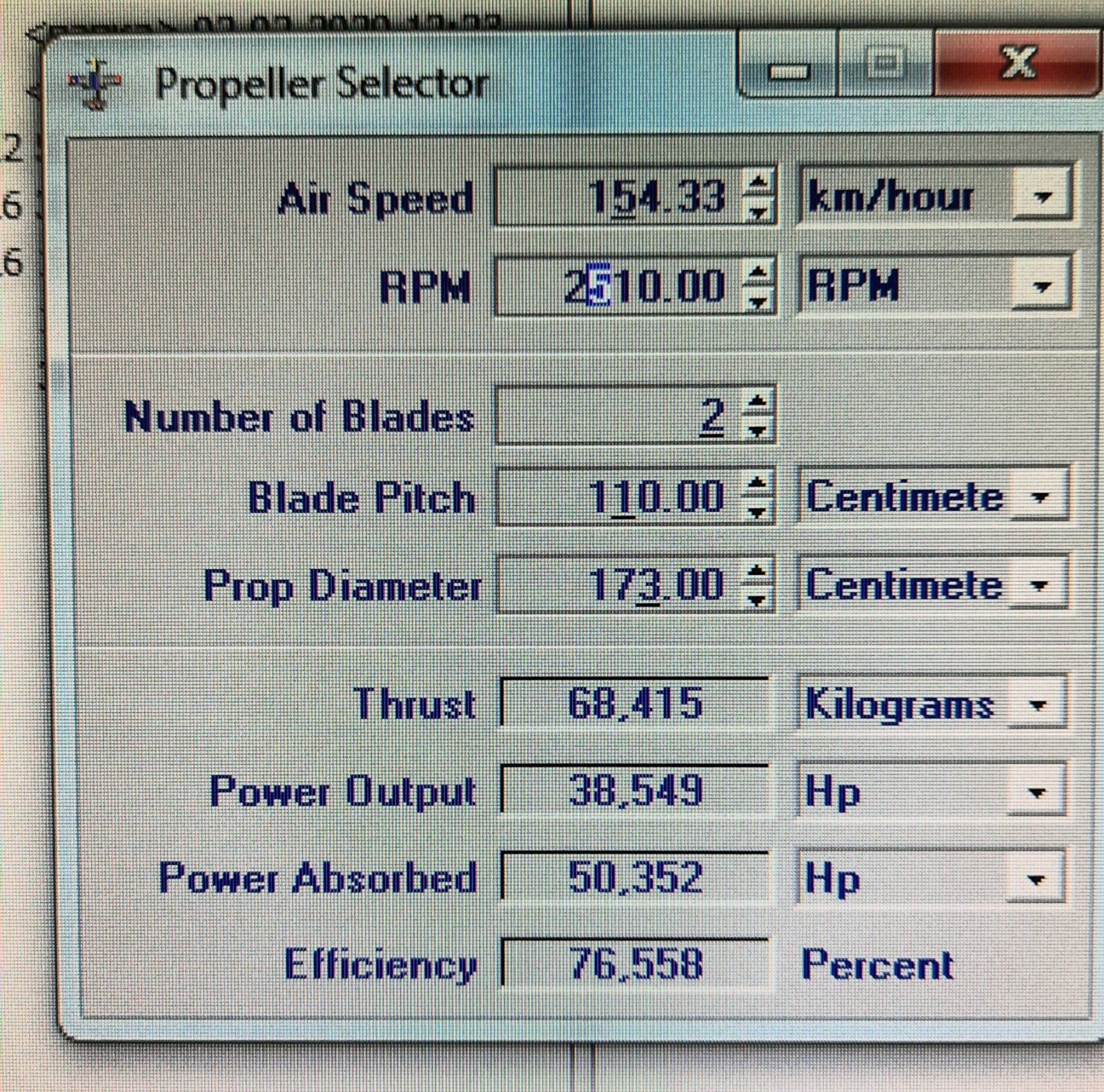

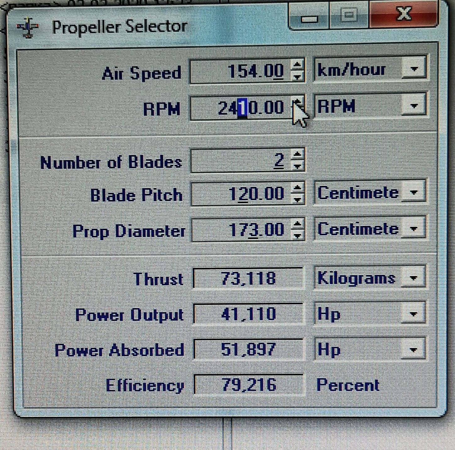

Вот еще две позиции, но винта с шагом 1,2м
На стопе у него тяга меньше чем у винта 1,1м и критическое обтекание в красной зоне, даже если там чистый правильный профиль.
Но зато на скорости 154 кмч у него тяга больше.
По сути тот который я сейчас делаю и будет для крейсерской скорости, более экономичный, а белый, если ему сделать нормальные лопасти будет для полетов вокруг поляны. Пока правда не знаю на какие точно углы лопастей выйду, но может быть шаг будет будет 1,15.

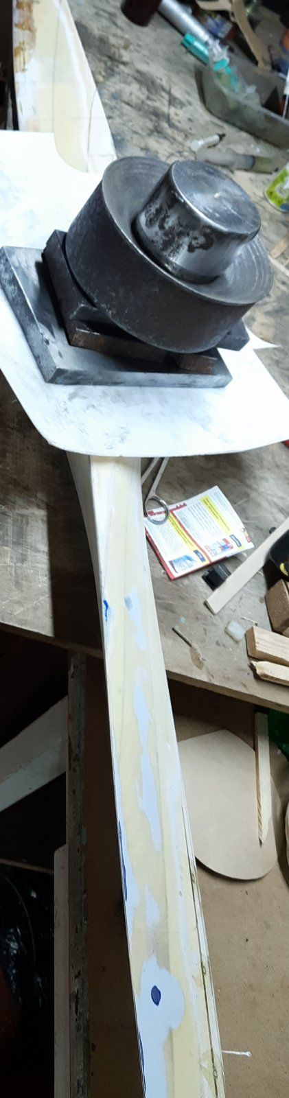

Тут еще в процесее обнаружилась разная высота лопастей. Не очень значительная но пришлось ее тоже устранять клиновой подклейкой стеклотканью привалочной плоскости. Это тоже результат ремонта кривыми руками.
Отверстия от заклепок заклеил чопиками из бамбуковых палочек

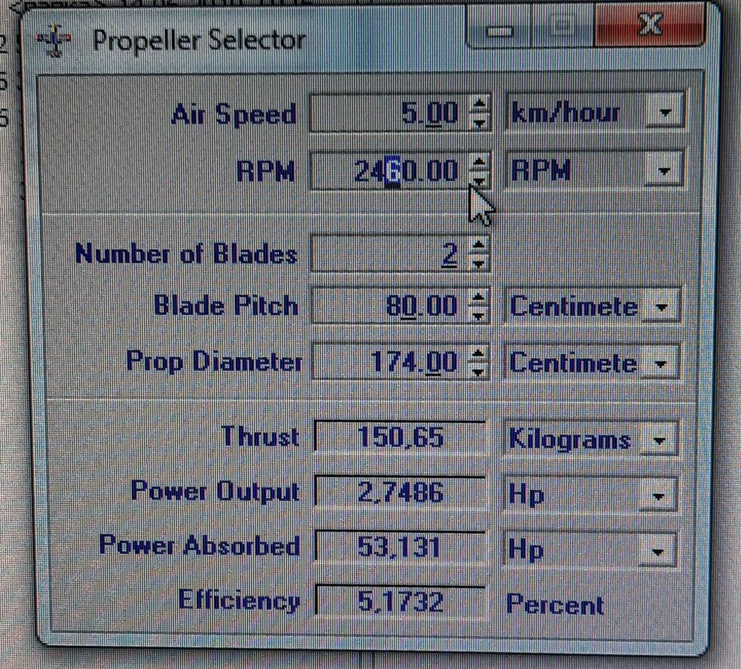

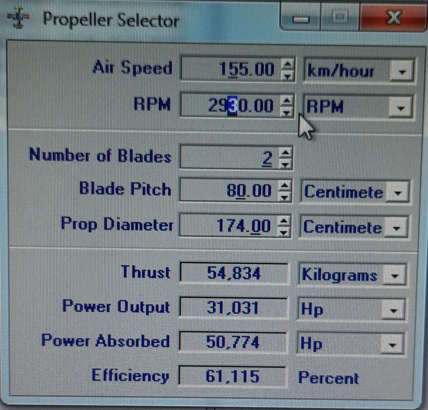

Вот тяга 150 кг на стопе, но с шагом 0,8м. С такой тягой там будет быстрый взлет, быстрый набор высоты, но скорость будет небольшая . Может такая же, как сейчас.
На скорости 155кмч, там 50 кг тяги.

А вот скорость с нулевой тягой винта с шагом 0,8м, и предельными оборотами, допустим в пике, 180кмч
Поэтому с шагом 1,1 теоретический предел скорости, на котором винт не создает тягу, не 148 кмч, как Олег написал Сергею, а гораздо выше.
