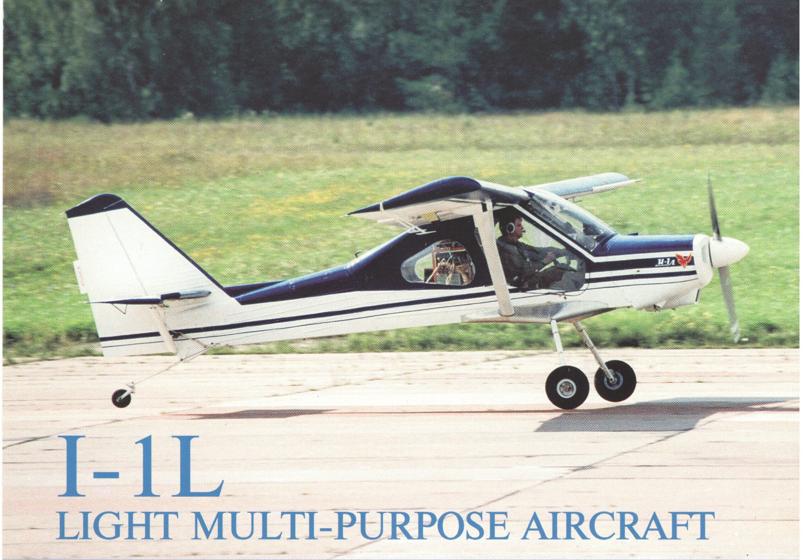

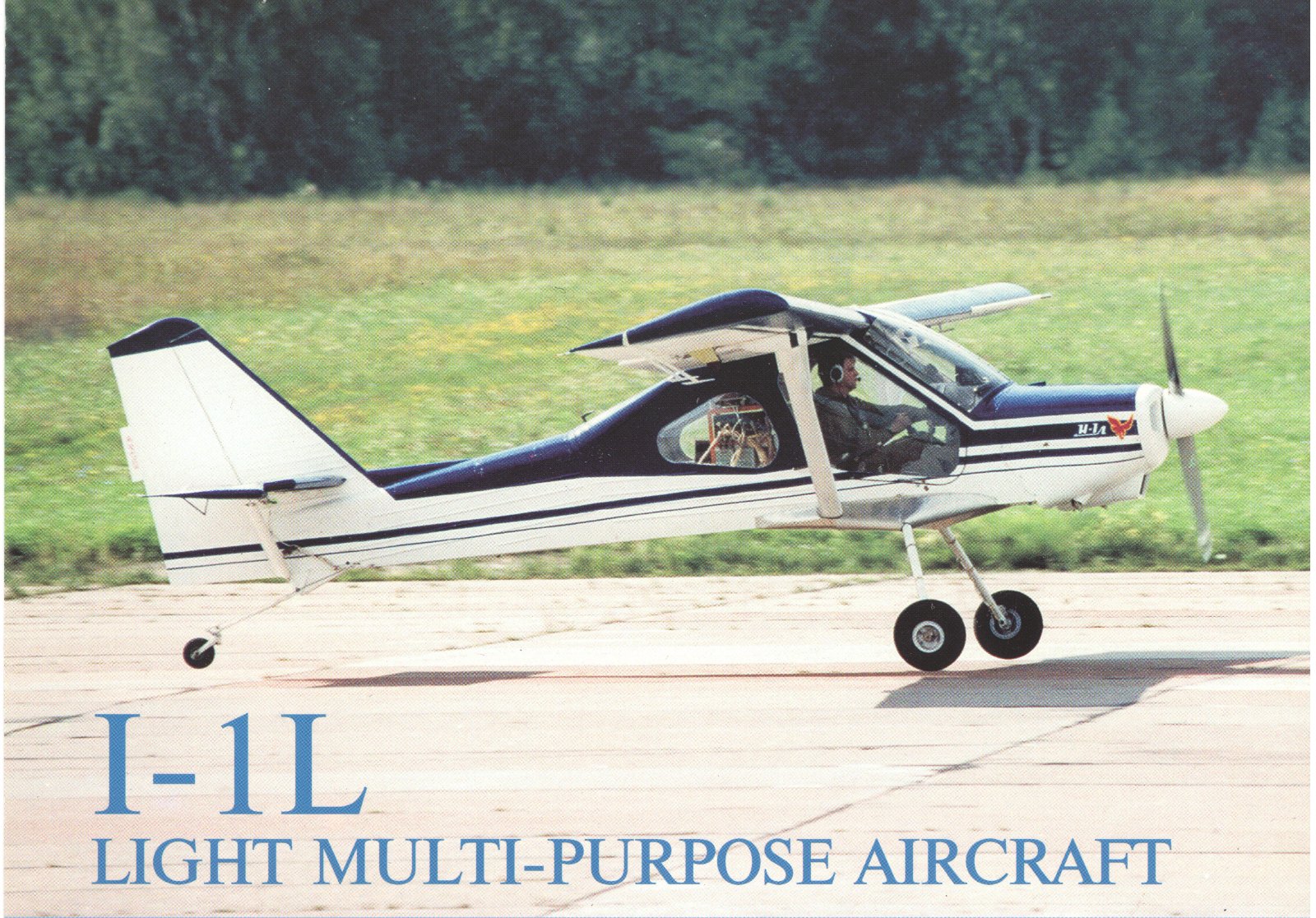

Есть такой самолёт - И-1Л - производное от да не к вечеру будет упомянут СЛ-90 " Леший " Так вот он на 110 полноценно летит , а на 100 - валится . Закрылков у нет нет . Гриша Боровиков сажал его только на две точки , а Гриша летать умеет дай Бог каждому . Вооот бы посмотрел на я на пилота - "трёхточечника" - что он исполнит на нём раньше : козла или свалит на крыло ? А вот КитФокс-7 Серёжа Куделин сажает хоть на две точки , хоть на три - по ситуации . Потому мне думается всё зависит в первую очередь от модели самолёта , а уж потом от подготовки пилота .
Посадка И-1Л "на 3 точки". Требует определённых (не особых) навыков.
На представленном фото посадка на две точки . Я налетал на самолёте И-1Л около 50-ти часов . Сажал его и на грунтовую , и на асфальтовую ВПП . Простите , у Вас есть налёт на самолёте И-1Л ? Только без прикрас .
Касание на 3 точки, РВ не полностью отклонён на себя (фотограф подтвердил). Если "без прикрас", в качестве лётчика-испытателя "Интеравиа" летал на всех модификациях, в кабинке - я молодой. Снимок сделан в Луховицах, полёты по программе сертификации. В багажном отсеке КЗА.
Я вижу то что вижу на фото : правое основное уже коснулось , колесо хвостосой опоры в воздухе и руль высоты в положении близом к нейтральному . Но спорить не стану , возможно фото не совсем отражает Ваше утверждение . Станете ли Вы опрвергать моё утверждение о том что И-1Л на 110 летит и рули эффективны , а на 100 - сваливается ? Если Вы не согласны с этим , то видимо я чего-то не понимаю и нет смысла задать Вам как профессионалу и опытному лётчику ( это не ирония ни разу ) ещё несколько вопросов по самой методике посадки на три точки конкретно этого самолёта .
Фото отправил в ответ на Ваше утверждение: "Вооот бы посмотрел на я на пилота - "трёхточечника" - что он исполнит на нём раньше : козла или свалит на крыло ? ". По И-1Л где-то отдельная ветка была, на ней много "ужасти" написано теми, кто на этом типе не летал.
Если бы я на нем полетал, то тоже написал много "ужастей". А так понятно и со стороны. Нормальный самолет для любителей должен прощать ошибки , тем более серцифицированный. А наши все серциицированные на металлоломе или продают по этой цене.
