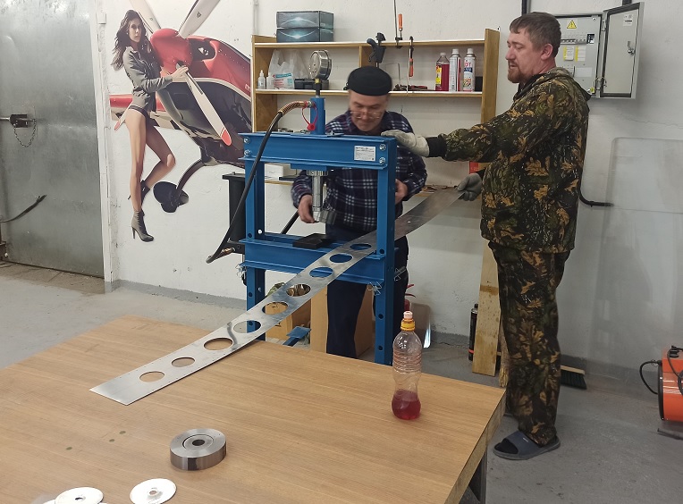

Зачем вам 50 тонн? Если 100 тонным штампуют изделия из 6 мм стального листа 65г размерами 300х300 мм? Значит ваш 20 тонный пресс ни фига не 20 тонный получился.действительно мало и дорого. мне 20-тонный пресс самодельный обошелся в 10 тыр. для отбортовки на облегчениях нервюр тоже оказалось мало. надо было добавить 5 тыр и делать 50-ти тонный.

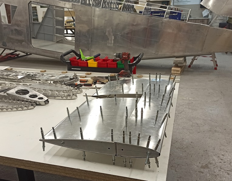

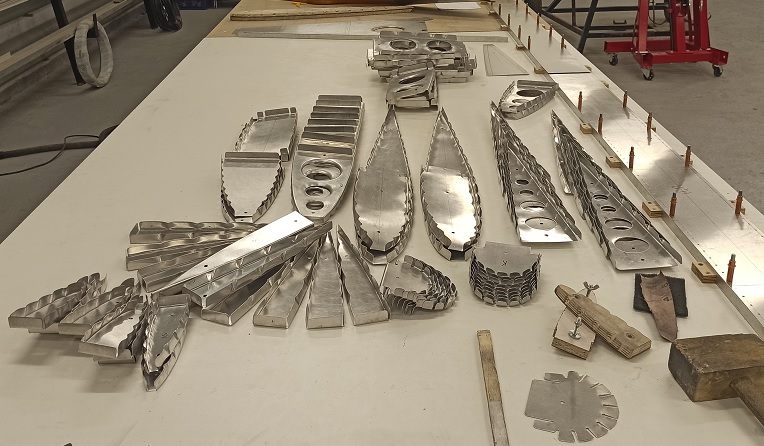

Олег,на последнем фото,что это? для стаба маловат,для руля,профиль не совсем тот... Это шайбы на стаб?По большей части сейчас идёт работа, результат которой не особо заметен. Потому буду группировать в одно сообщение работу нескольких дней. Так наверное, будет лучше. Да и сам форум меньше будет перегружаться фото.

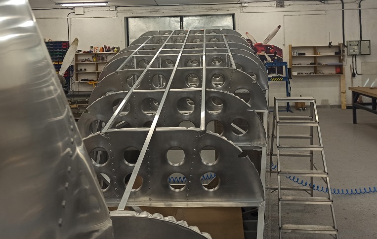

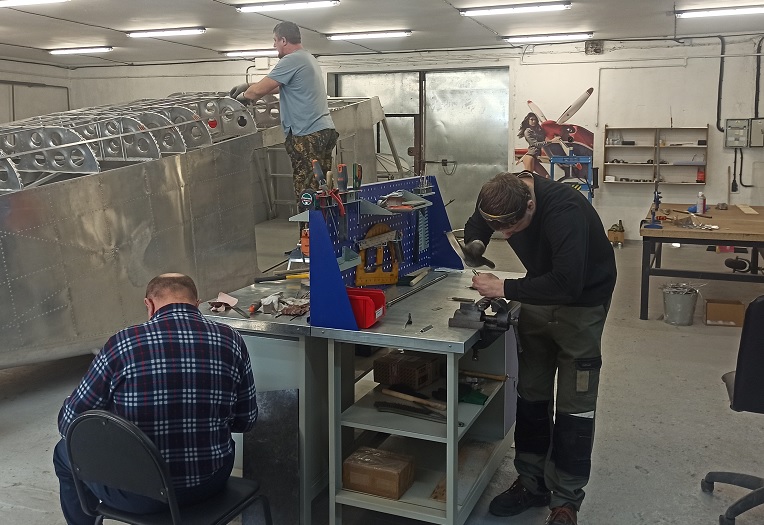

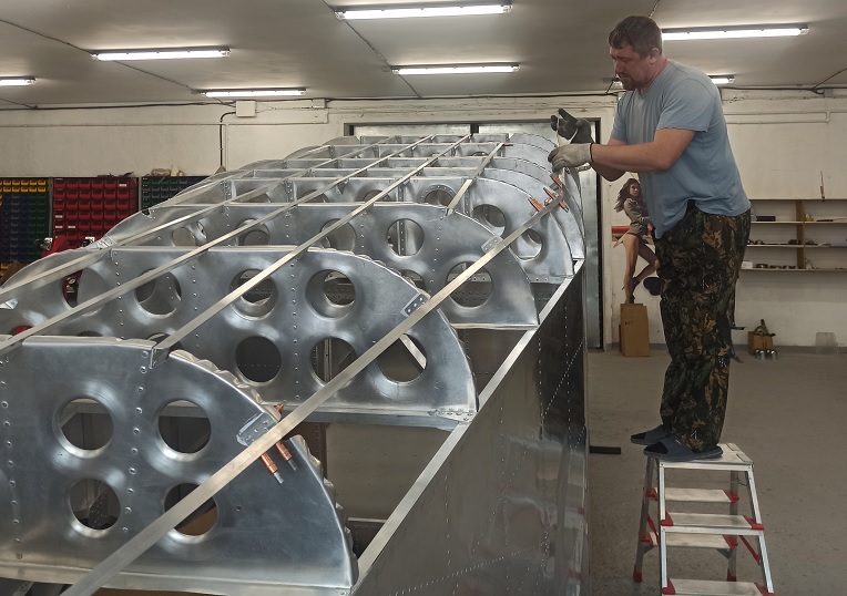

Фюзеляж потихоньку обрастает косточками.
И снова железки...

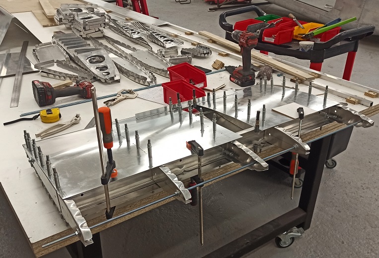

Возня продолжается...
Производство монет продолжается. Тираж ограничен, потому покупаем активнее товарищи, активнее😝

Они самые. Но пока только в зародышеОлег,на последнем фото,что это? для стаба маловат,для руля,профиль не совсем тот... Это шайбы на стаб?
может быть. всё произведённое в китае не соответствует заявленномуЗачем вам 50 тонн? Если 100 тонным штампуют изделия из 6 мм стального листа 65г размерами 300х300 мм? Значит ваш 20 тонный пресс ни фига не 20 тонный получился.
заднюю кромку как делаете,гнете или из "правила"?Они самые. Но пока только в зародыше
Так видно же на фото что гнутаязаднюю кромку как делаете,гнете или из "правила"?
Может кругляшки от дырочек попробовать с именной гравировкой Горыныча, продавать? На сувениры...Производство монет продолжается.
