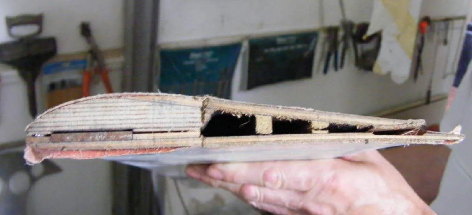

Как сделать лопасти для ротора автожира в домашних условиях?
В каком то абсуждении на каком то форуме (eng) постили очень древние публикации на счет самодельных лопастей. Некоторые делались из фанерных полос. Но я зарегистрироваться там так и не смог, по тому не смог сохранить ни один скан.
Вообще тема эта хлопотная, ответственная и опасная, но интересная. А аппарат подкупает своей кажущейся простотой.

Топикстартер темы уже три года не появляется на форуме и вряд ли ответит. При ударе об землю что алюминиевые, что пластиковые - не сохраняются. Лучше покупать готовый ротор со втулкой в сборе, в разделе торговли есть всякие и Ижевские и Драгонвингсовские, кому что по карману. Самые бюджетные по материалам -делать самому из дерева, пенопласта и стеклоткани, но времени уйдет много.Вот здесь было. https://reaa.ru/threads/avtozhir-do-115-kg-drozd.100591/page-8#post-2028544

Топикстартер в SG-38 не появляется в теме еще больше лет. Не причина для необсуждения. Самый бюджетный не значит менее затратный. Чаще всего на экипировку и инструмент тратиться в разы больше чем на ремонт или изготовление. Но последнее всегда интереснее.
А время, оно само по скбк проходит, никого не спрашивает.
Кен Уоллис на таких всю жизнь зажигал, автожиров штук двадцать построил и Бонда покатал😄
