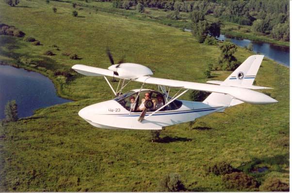

да, требования непростые... особенно крайнее. Но в принципе, вопрос имеенно в этом случае решен - пожалуйста, Че-23 в этом смысле рулит, как сейчас говорят🙂))
    49,3 КБ · Просмотры: 170
Где-то у меня были даже его характеристики... Вот:
Основные летно-технические характеристики Че-23
Двигатели      Rotax 582      Rotax 912
Размеры, м
Длина      6,7      6,7
Размах      11,7      11,7
Высота      2,6      2,5
Масса, кг
•      пустого      300      315
•      номинальная      495      495
•      максимальная      600      600
Скорость, км/ч
•      взлетная      60      60
•      крейсерская      110      130
•      максимальная      150      180
•      посадочная      60      60
•      вертикальная      2,5      3,5
