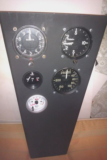

Спасибо 🙂! Но он еще не до конца завершен. Позавчера только забрал приборную панель, и как только Дима ее установит - вывозим на первые испытания!
В Мишуково надеюсь быть в субботу.
Вот он, мой "нестандарт" (пока без розетки, ламп, выключателей и зажигания, это все уже будет установлено в клубе, где аппарат собирается):
