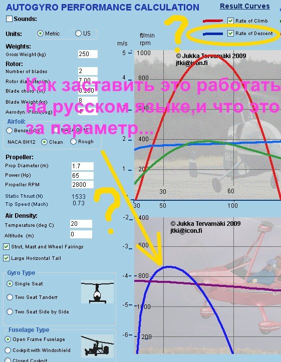

Блин,  кто скажет..
    97,4 КБ · Просмотры: 111
Скорость снижения , в зависимости от скорости полета .

Для расчетов пользуюсь пакетом МатЛаб
Иногда на ява скрипт программки пытаюсь писать. Для продолжения написания вот этой программы по книге Братухина нужна помощь теоретиков автожиростроения.
