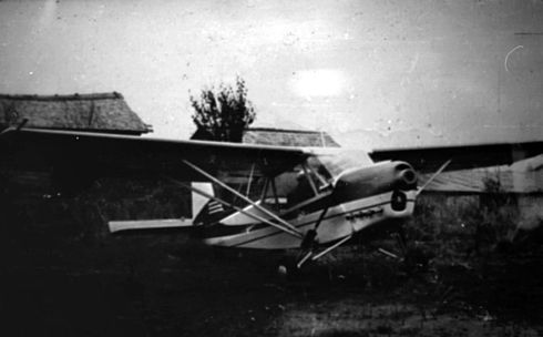

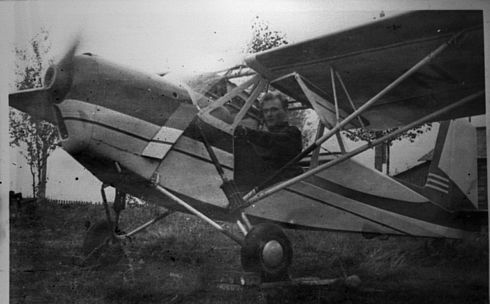

В ЮМК достаточно материала для постройки. Вот видео постройки в ЮТУБЕ точно не найдёте  ;D Тогда больше строили, а не ...
Всё при нём, ферма деревянная, кабан металлический. Вперёд.

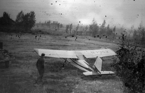

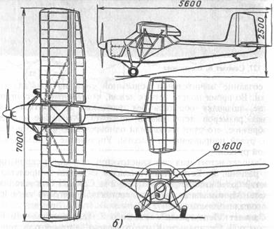

Самолет "Ленинградец". Построен В. Тацитурновым, Л. Костиным и Л. Секириным. К изготовлению чертежей они приступили в апреле 1961 г., а через год машина была готова к испытаниям. После пробежек и некоторых доделок Лев Костин совершил первый подлет. Первый полет по кругу выполнил Валерий Тацитурнов.
"Ленинградец" (рис. 328) - подкосный одноместный высокоплан. Фюзеляж смешанной конструкции, обшит фанерой толщиной 1...2 мм. В носовой части фюзеляж имел металлическую ферму, образованную хромансилевыми трубами диаметром 20 мм. Подмоторная рама смонтирована из таких же труб диаметром 25 мм.
Киль, гаргрот и форкиль целиком заполнены пенопластом и обтянуты тканью. Кабина застеклена плексигласом.
Крыло двухлонжеронное, в основном деревянной конструкции. Нервюры ферменные из сосновых реек толщиной 10... 15 мм. Крыльевые подкосы из дуралюминовых труб диаметром 34 мм. Законцовки крыла из пенопласта.
Конструкции стабилизатора, рулей высоты и направления -такие же, как и у крыла. Все закругления оперения, а также носки рулей целиком заполнены пенопластом и обтянуты тканью.
Шасси обычной схемы, с хвостовым колесом. Основные опоры с масляно-пневматической амортизацией. Колеса размером 135...350 мм, без тормозов. Свободно ориентирующееся хвостовое колесо снабжено дополнительной резиновой амортизацией. Воздушный винт деревянный, двухлопастный, диаметром 1600 мм, относительный шаг - 0,6.
На самолете было совершенно несколько длительных полетов. Один из них проходил на высоте 2000 м. Во время испытаний была достигнута наибольшая скорость полета - 160 км/ч.
"Ленинградец" налетал около 20 ч. На нем летали летчики-инструкторы аэроклуба и летчики "Аэрофлота". "Даже в таком виде, как он есть, без доводок, я берусь ставить на нем мировой рекорд", - говорил о "Ленинградце" мастер спорта В. Шакулин.
В конце октября 1962 г. на аэродроме ДОСААФ под Ленин-градом А.А. Балуев выполнил обширную программу испытаний, налетав четыре часа. С новым воздушным винтом А.А. Балуев выполнял на "Ленинградце" фигуры высшего пилотажа.
К сожалению, ни разрешения на установление мирового ре-корда, ни разрешения на дальнейшие полеты получено не было. В одном из полетов по причине нарушения летчиком техники пилотирования самолет потерпел аварию.
Летающей модели копии...Для реального самолёта-технической информации практически нет. Площадь РН явно завышенная. Какая-то "детская" ошибка.

Непонятно,какой рекорд можно установить с такм удлинением крыла? :-?
