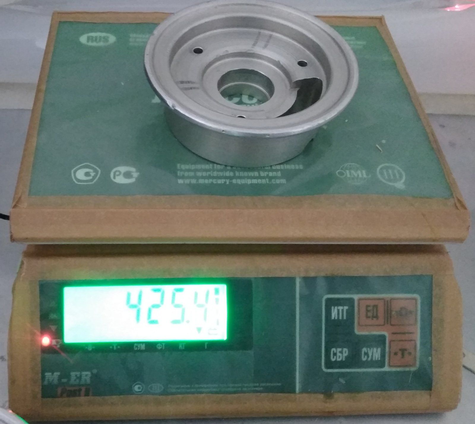

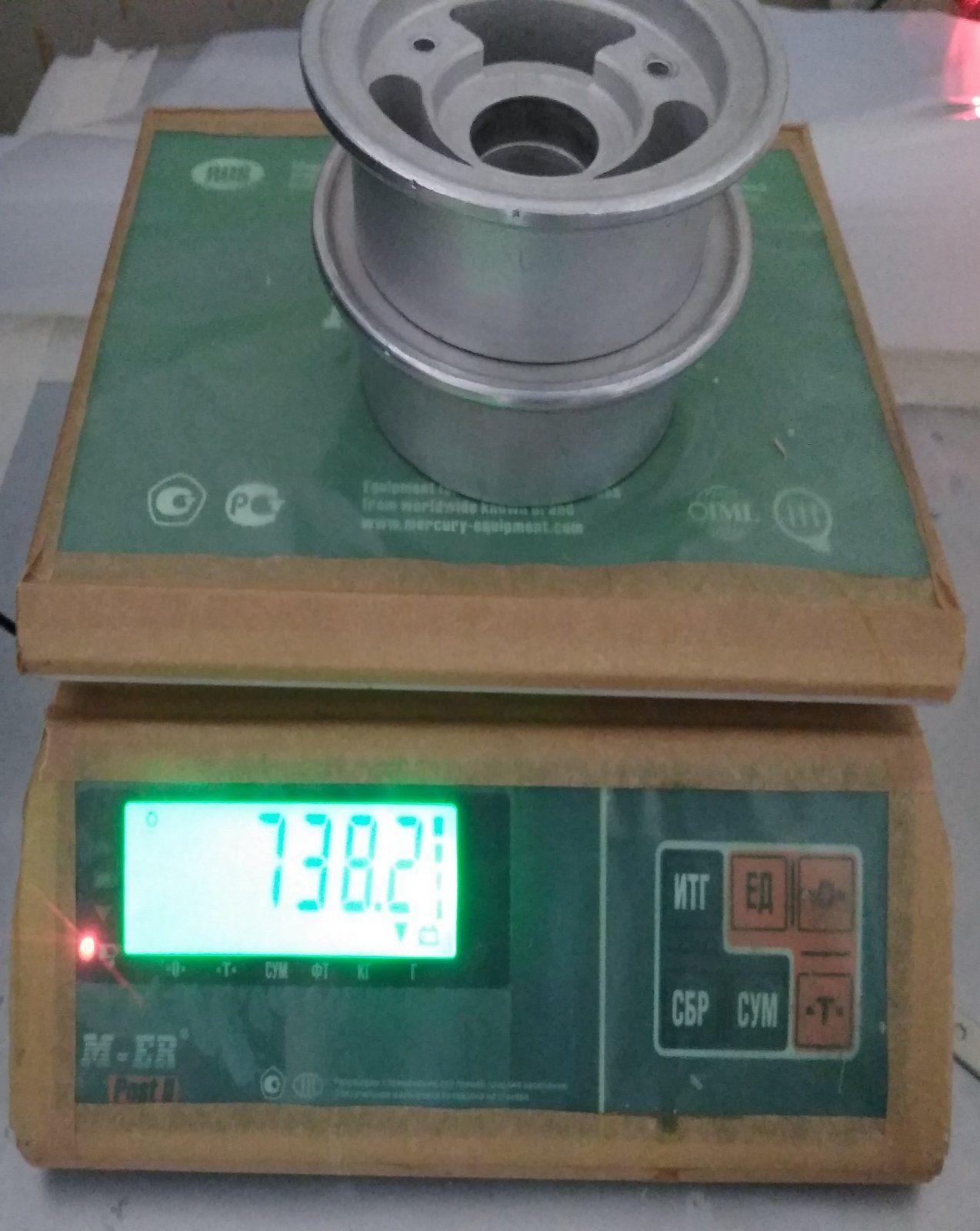

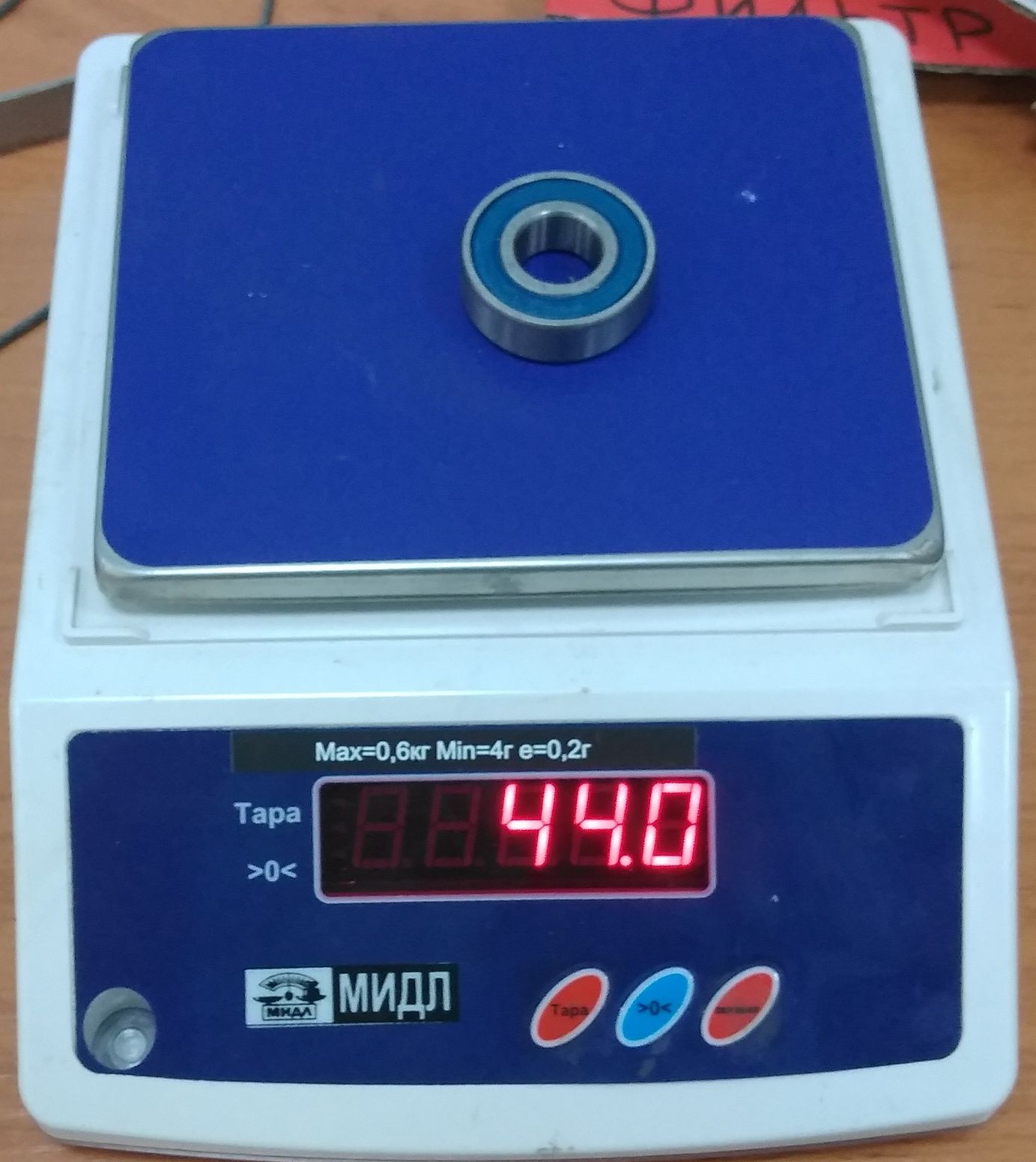

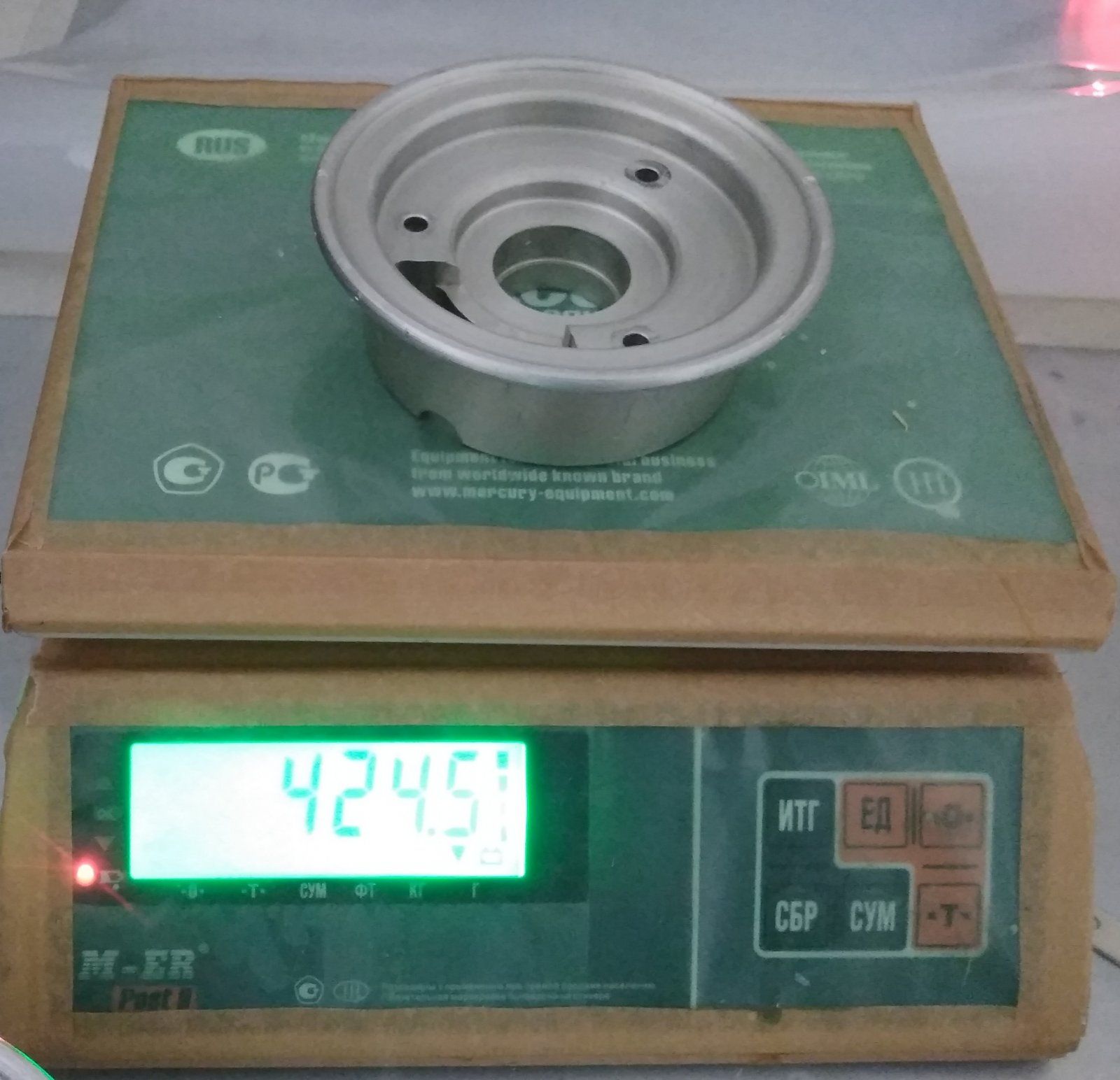

Взвесьте пожалуйста комплект алюминиевого диска, желательно фото, что-бы было понятно с подшипниками или нет.
