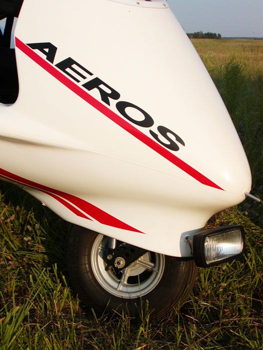

Подскажите, кто производитель колеса с барабанным тормозом, показанного на фото. Диск под резину 400х100. Якобы чешского производства. На Аэросе пока не дали ответ.
Заранее благодарен.

Ну и что там компактного. Во первых проблемы с колодками, подходят только специальные, во вторых на переднее колесо установка не всегда оправдана.
http://www.reaa.ru/cgi-bin/yabb/YaBB.pl?num=1269119954 Если у вас пирамидальная установка задних колёс то лучше заднее расположение тормозов, если стоит рессора то конечно можно и переднее. Но однозначно дисковые предпочтительнее. Данные диски (фото), по моему изготовляются в Чехии, а отсюда и проблемы с колодками. Никакие другие не подходят.
Может быть кто-нибудь подскажет производителя данного диска? Может быть у кого-нибудь и ссылка имеется или контакты? В конце концов ветка создана была чтобы выяснить этот вопрос, а не для того чтобы порассуждать о плюсах и минусах барабанного тормоза.

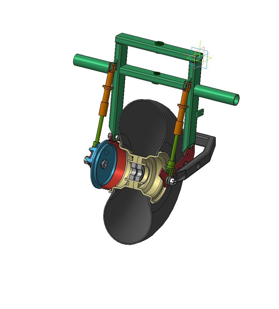

А я вот хочу запариться поставить на основные стойки тяжелого дельталёта колёса 400-150 с барабаннми тормозами. Привод гидравлический. Барабан запрессован в колёсный диск. Диаметр барабано около 100 мм. Сижу думаю, как это можно сделать, если кто что подскажет, будет здорово. Почему именно барабанные, а не дисковые(которых тут очень много)? Компактные, мне не нравится торчащие диски и суппорта, и не одеть будет штатный обтекатель.
Представление, как это будет выглядеть уже нарисовал, остались детали.

Вы себе ставили? может чертежом поделитесь,как да что.
Видел конструкцию aerik, пробовал. Действительно, очень компактная, эффективная и легкая конструкция. Если aerik не ответит, эскиз выложу. Сразу не могу, нужно в компе найти.
