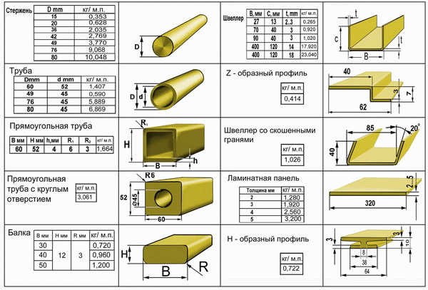

господа, на ротари форуме обсуждается изготовление профиля лопасти методом пултрузии
http://www.rotaryforum.com/forum/showthread.php?t=30593
у кого какие мысли по этому поводу ? В россии пултрузие балуются ?
может "пултрузнем" "народные" на шару (в америке пултрузия 4бакса за метр погонный - прикидывайте сами - чем не народные 😀 ) ;D ;D ;D
алюминиевые народные уже вроде как выдули, очередь за композитными  ;D ;D ;D
вроде как свойства подходящие - http://www.pultrex.com/pultruded-profiles/pultruded-profile-properties/

Сталкивался с этим делом - весч изумительная, правда система была на полиэфирках (при полимеризации сия смоль несколько усаживается), но профиля выделывала без ограничений вплоть до 1,5 метров в ширь или в высь. Думаю и с эпоксидками очень стоило бы попробовать...

Фильера 150т.руб.
В стоимость входит изготовление и освоение.
Сами делают ровинг.
Проблема вот в чем.
Делают из Е-стекла.
А неплохо бы из S-стекла.
Модуль упругости выше.
Обороты ротора малы...
Все волокна ориентированы по одной оси . Для изгиба это неплохо , на изгиб с кручением неподходит  . На ветряки может и пойдет или антикрыло на понтовые машинки  🙂
В Кумертау этим занимались ещё лет 5 назад и один покрайней мере летал на таких лопастях. Наработки наверника остались.У Рябкова. 😛
Если Вы про Р-13 , так там хорда была 325 мм и лопасть по неточным данным была получена выкладкой из ткани , а не полтрузией . Полтрузией можно заготовку лонжерона получить , которую потом отправить на намотку и формовку . Тогда действительно можно получить двухосно-ориентированную конструкцию .

Мы с т.Фрирайдером всерьёз прорабатывали вопрос использования пултрузионных лонжеронов для лопастей роторов.
Пултрузия - технологический процесс получения профилей путём непрерывной вытяжки через нагретую формообразующую фильеру стекломатериалов, пропитанных термореактивной смолой. В результате на выходе получается армированый профиль, конфигурация которого повторяет форму фильеры. С помощью такой технологии можно создать изделия с заданными высокими физико-механическими, уникальными свойствами при незначительном весе. Эти изделия не подвержены коррозии, гниению, короблению, могут обладать химостойкостью, трудногорючестью в отличие от поливинилхлорида и не выделяют при пожаре сильнодействующий газ диоксин.

Пииту на заметку: суть технологии- в непрерывном формовании из нитей. Там нет и не предусмотрено никакой закрутки.
В этом плюс и он же минус данных изделий применительно к лопастям.
Намотка и плетение- совсем другие технологии, гораздо дороже в исполнении.
