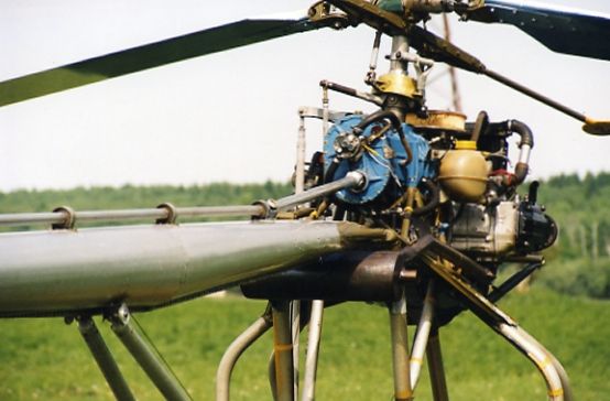

Вообще-то автожирные лопасти отличаются от вертолётных круткой и в вертолётном режиме работают с меньшей эффективностью. Надо это учитывать. Проще взять концы от вертолётных лопастей, например КА-15.

Кстати,  автожирные лопасти от РУСа - не годятся для вертолета по центровке и центробежке, на раскрутке (с осевыми шарнирами, без жесткого хаба) скорее всего схватите флатер и  улетят они далеко...

Хороший совет. Но денег таких на р22 нет. И врагов подпитывать не хочу. Отечественными силами построю потихоньку, и других наоборот подбадривать буду. Для этого и ветку создал. Законцовка противофлатерная там есть, грузов не мало, по 14 кг каждая получилась на 4 м радиуса. Могу еще противофлатерные расширители прикрутить к ним на 3/4 длинны. А крутка больше на эффективность, а не флатер влияет.

Про лопасти  здесь http://www.reaa.ru/cgi-bin/yabb/YaBB.pl?num=1290864758/330   с 349 ответа по 360. Крутка на флатер не влияет сильно, только эффективная центровка. Прикинте свои обороты и центробежку. http://www.reaa.ru/cgi-bin/yabb/YaBB.pl?num=1393695138/61#61  ответ 61
По стабилизатору - сейчас ставят на 0.8 R, чтоб на висении на максимальном потоке от лопасти стоял,(хотя и съедает немного тяги винта). При движении вперед поток уменьшается и вертолет опускает нос, что естественно. Раньше выносили за плоскость винта, при движении вперед поток набегал и вертолет резко кабрировал, а потом резко пикировал, что неприятно для летчика и опасно при маневрировании на малой скорости. В идеале над килем, вообще в поток винта не попадает (как у Хьюз-500), но жесткий и тяжелый киль надо.Колонка с редуктором -дороже R-22 б\у.
