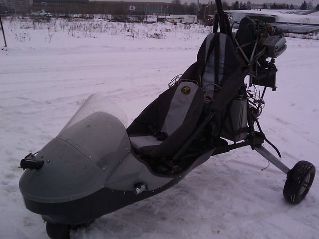

У товарища на автожире стоял,но почему то поменял на Хонду.  [smiley=sad.gif]
    123,1 КБ · Просмотры: 413

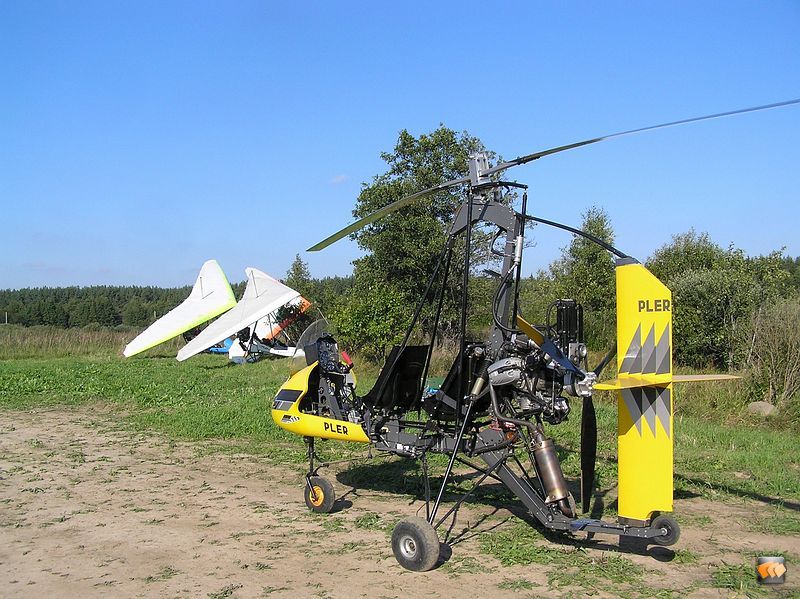

Был сделан МДП Форсаж с таким мотором. Хоть мотор и легче штатного G-13BB, но характеристи получились чуть похуже, если говорить о скороподъемности. С другой стороны - работает тихо в горизонте, спокойно. Кому что нравится... :🙂
    39,8 КБ · Просмотры: 350
