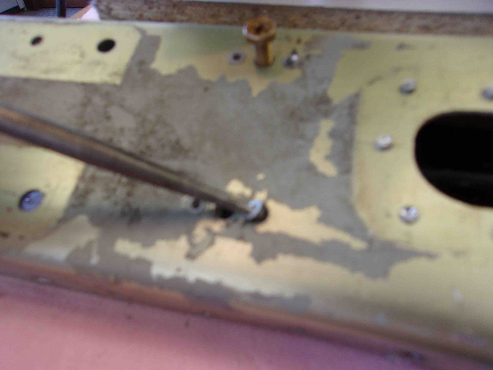

Головка быстро отрывается и это уже пол дела Заклепочка может еще остаться но ее уже легче выбить с лицевой стороны наружу в сторону выхода ударной части конца заклепки через анкорную гайку

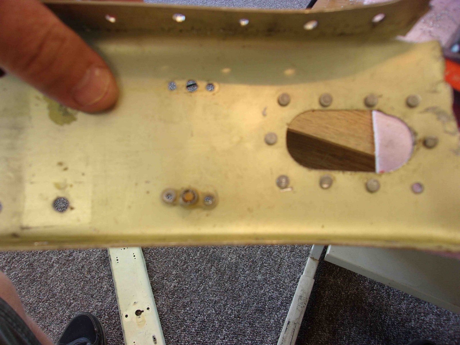

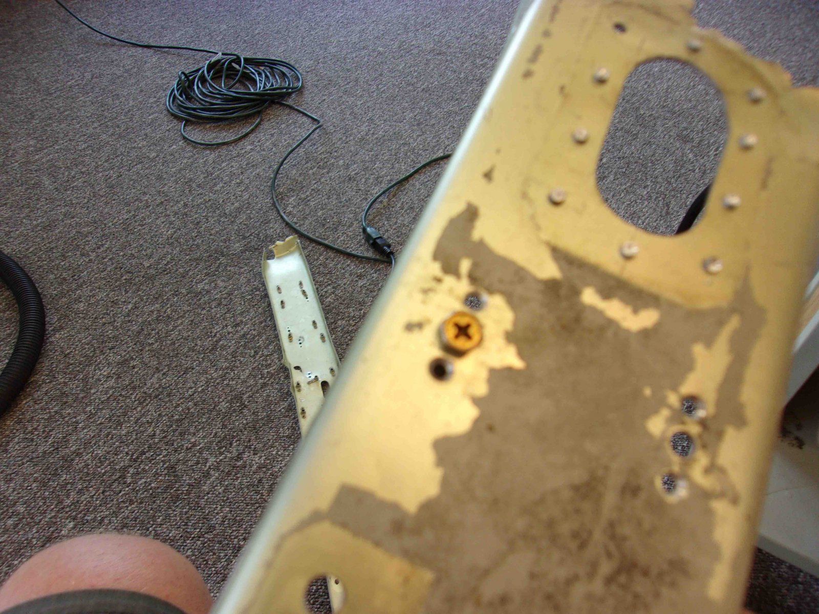

Конечно всегда лучше иметь Болтик вкрученный в анкорную гаечку с тем чтобы она не улетела черте куда . Я показал здесь оба случая - один вариант без страховочного болта а другой как раз с этим "якорем"

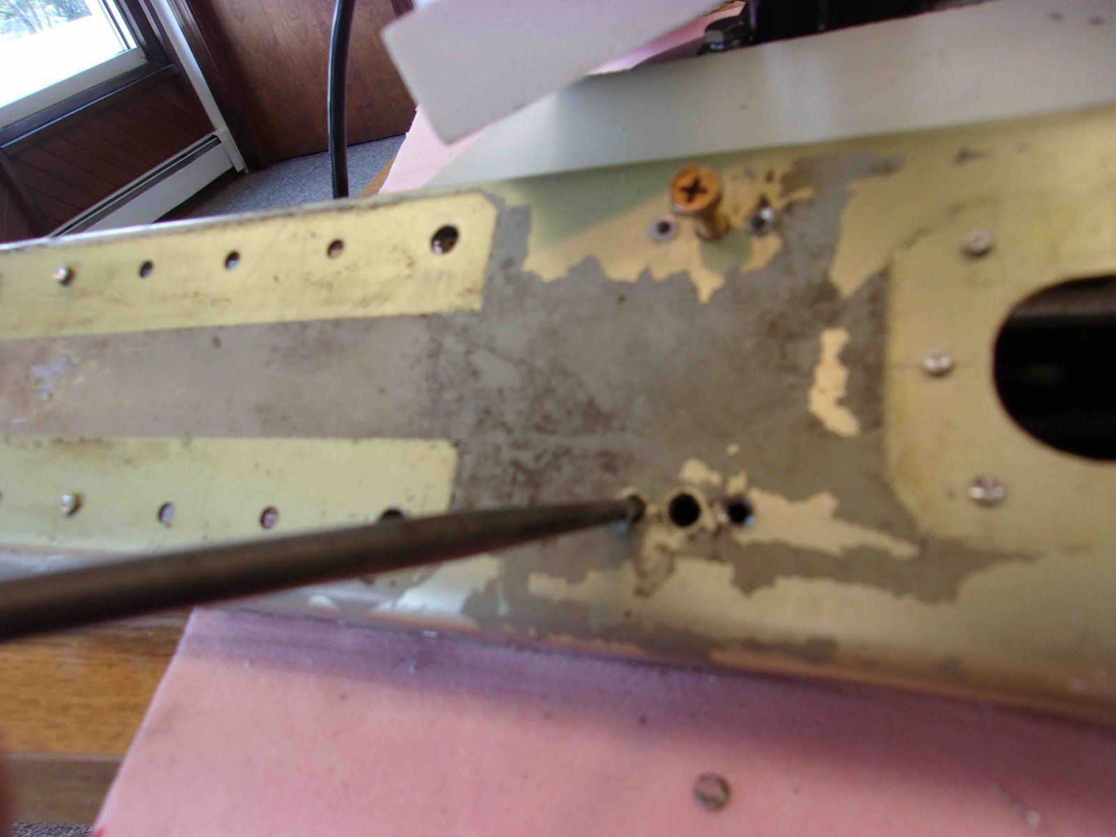

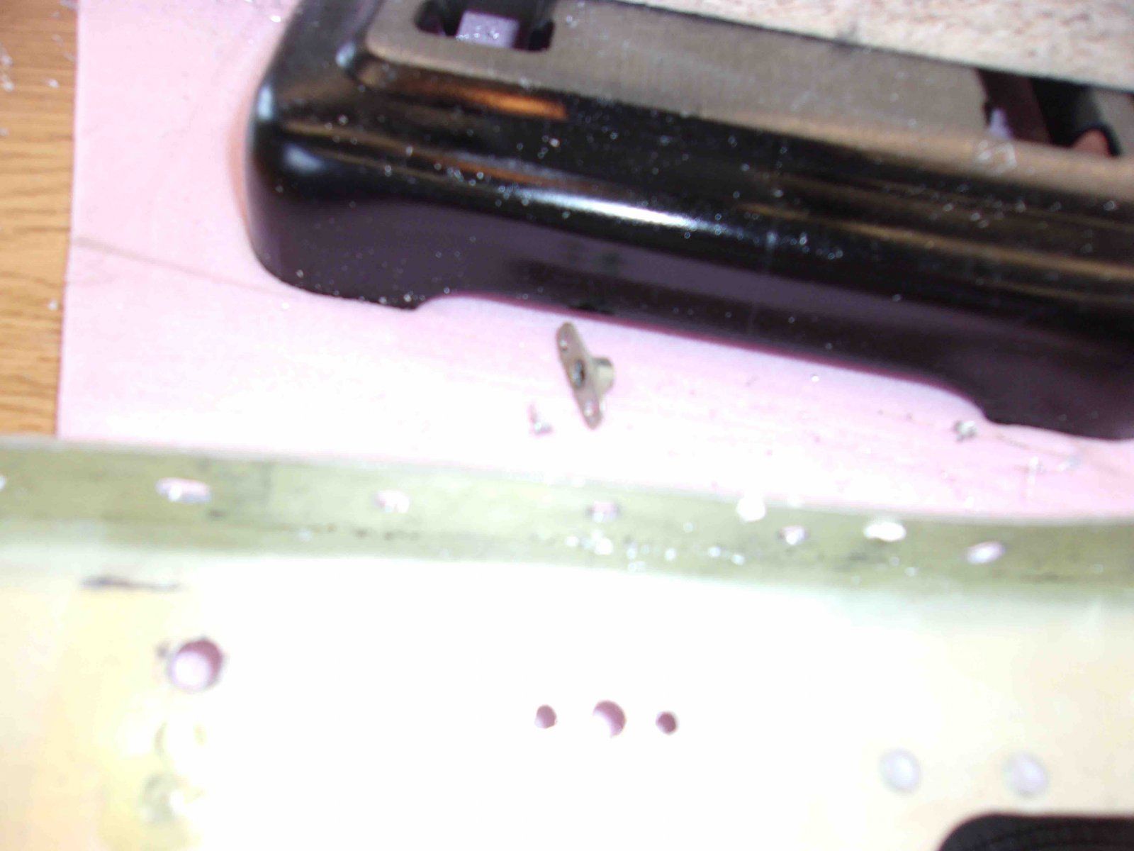

Высверливание здесь совсем не для использования их вторично. Задача была снять установленные чтобы аккуратно перенести 25 отверстий на новую свежесогнутую крышку. 25 имеется ввиду анкерных гаек а всего 75 отверстий ими образованных

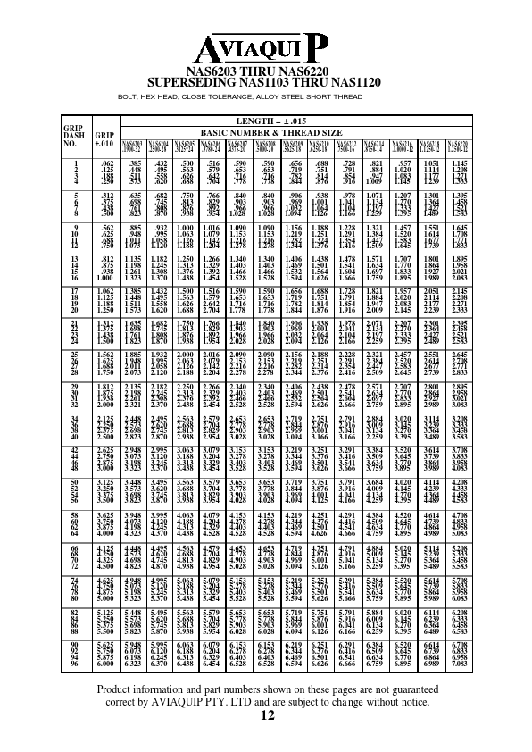

Аккуратнее с табличкой, там вторая страница (картинка) от другого стандарта - с длинной резьбой (а первая - про короткую)
