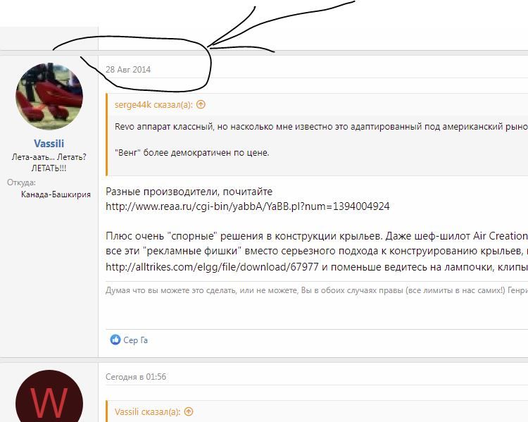

Плюс очень "спорные" решения в конструкции крыльев. Даже шеф-шилот Air Creation Жиль Брю был вынужден написать недавно что думает про все эти "рекламные фишки" вместо серьезного подхода к конструированию крыльев, по которому идут PM и Creation. Читайте http://alltrikes.com/elgg/file/download/67977 и поменьше ведитесь на лампочки, клипы и крутую музыку  😉
Не открывается статья, пожалуйста, скиньте рабочую ссылку.
Полностью согласен с Вами по поводу спорных решений, лампочек и прочих маркетинговых атрибутов.
Ну так Вы на даты внимание не обращаете...
Дату видел, но актуальность материала от этого не уменьшилась, поэтому интересно почитать.
Буду благодарен, если будет хоть какая-нибудь наводка, а то загуглить не получается
Смотри наздоровье.
Спасибо, гляну на досуге, но больше интересовала статья шеф-шилота Air Creation Жиль Брю про рекламные фишки вместо серьезного подхода к конструированию крыльев, по которому идут PM и Creation.
Vassili дал линк, но ссылка не работает http://alltrikes.com/elgg/file/download/67977
