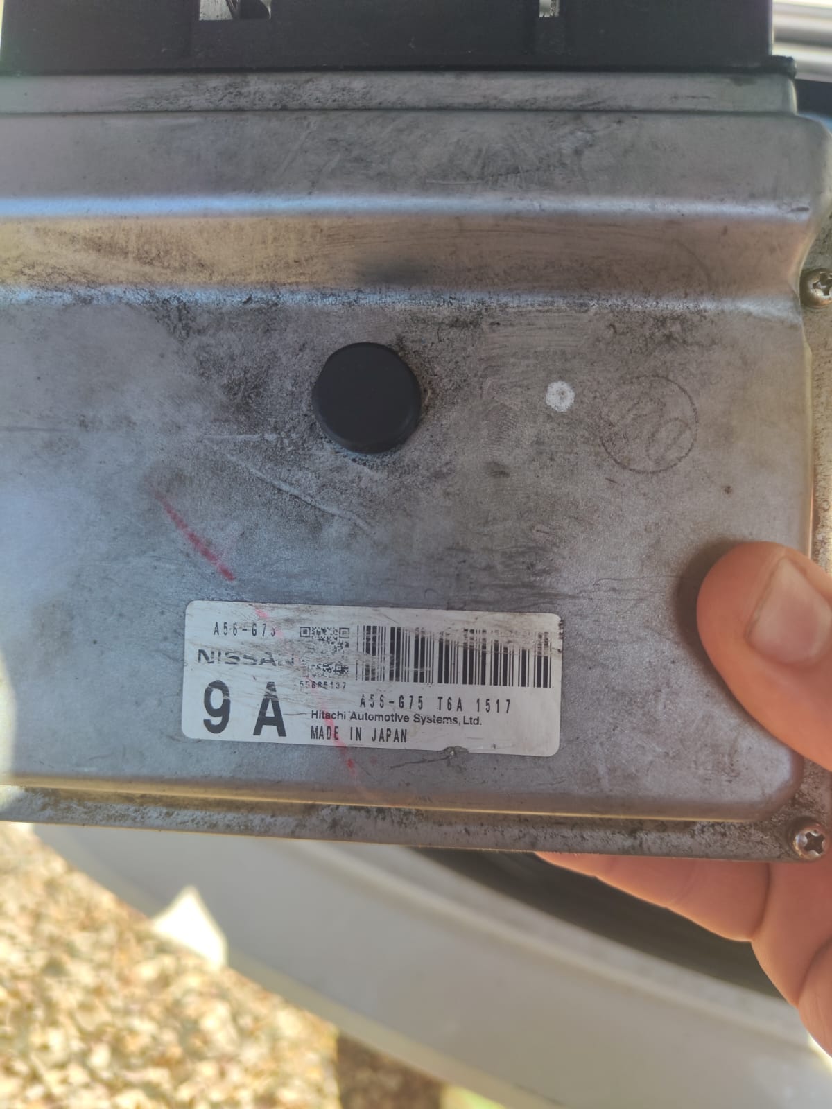

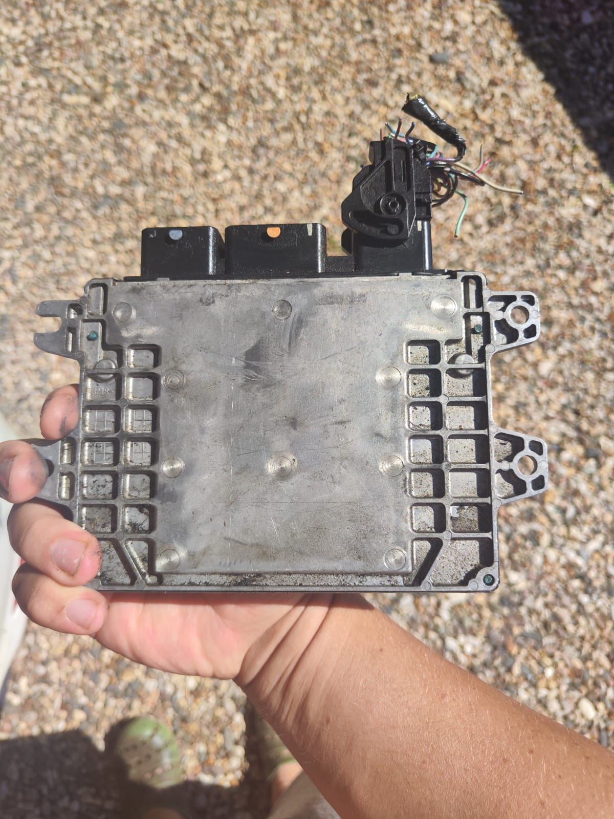

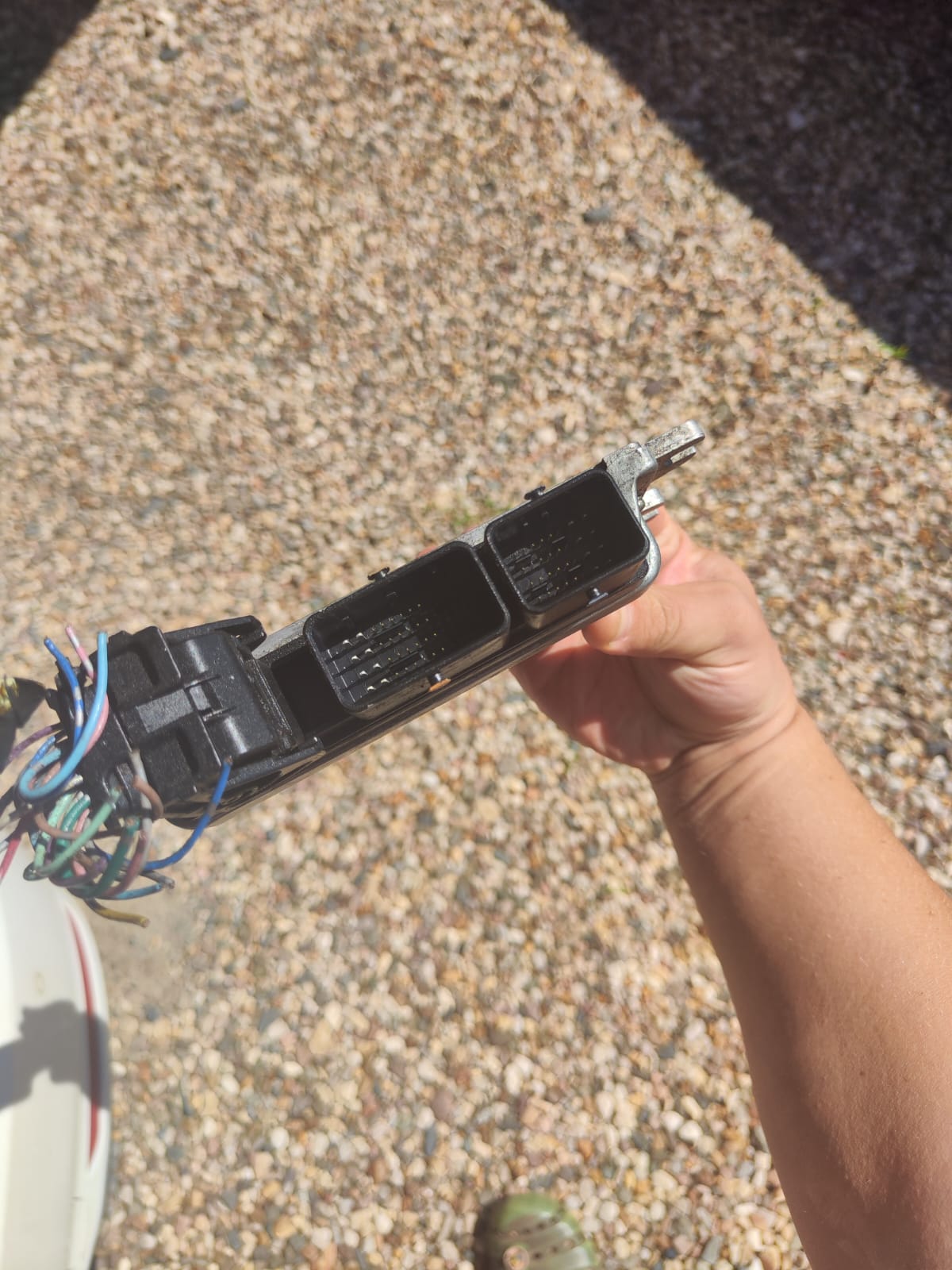

Привет, вот мой эбу
Ну ничего страшного. Я выяснил что есть ребята nismotors. Они спецы по ниссановским ЭБУ... У них есть продукт отключения всего лишнего..
Но напрямую с потребителем не работают, только через других тюнеров.. буду искать такого поближе к себе
