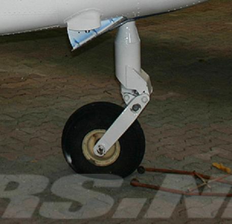

Кто знает, как устроено шасси Aermacchi Lockheed AL 60?
Питер
Собственно, вот. Буду весьма признателен. Главным образом интересует, как там амортизатор к стойке шасси пристроен.
Он  вроде  как  вставлен  в  стакан...
http://www.myaviation.net/search/photo_search.php?id=01186843&size=large
    22,8 КБ · Просмотры: 171
Меня больше основные стойки занимают. Извиняюсь, если неточновыразился в теме поста.
Ну  да  -  основные  колёса  закреплены  на  стальных  стержнях  -  которые  могут  пружинить  при  взаимодействии  с  поверхностью  земли.  Так  сделано  у  множества  самолётов.
Это  пружинящий  элемент - а  амортизатора  -  как  такового ( у  основных  шасси )  нет.
