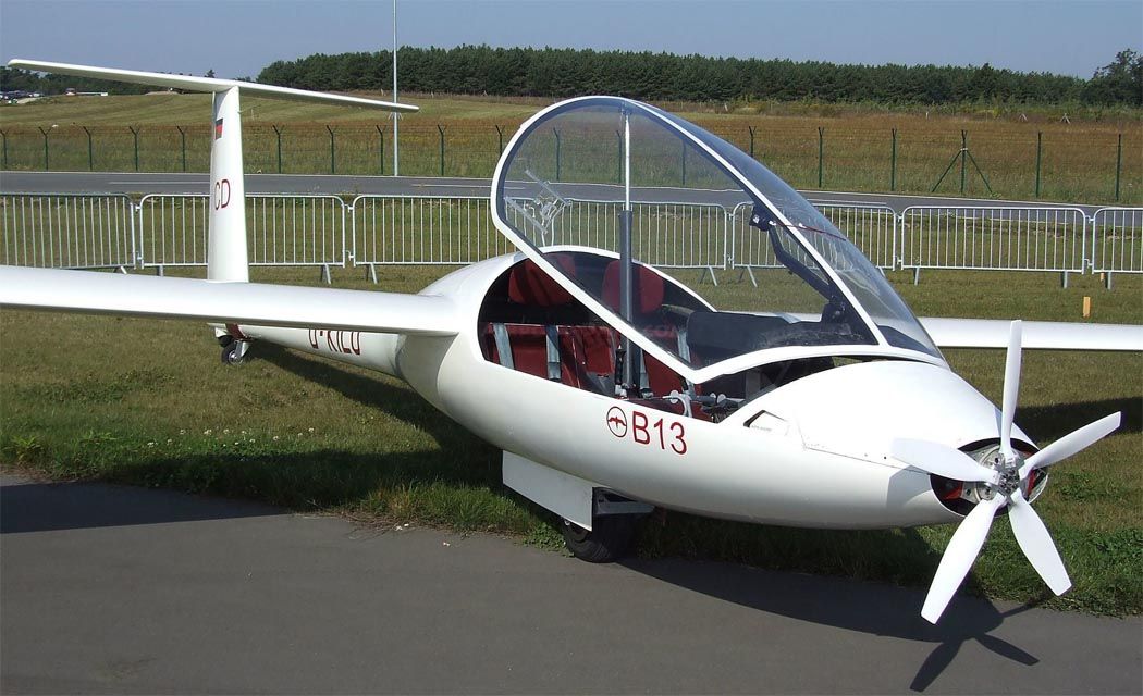

Порой даже с традиционным размещением двигателя могут возникнуть проблемы.
На мотопланере Штутгарт B13 (1991) так и не смогли отладить систему со складными лопастями, и большую часть жизни аппарат отлетал как обычный планер.

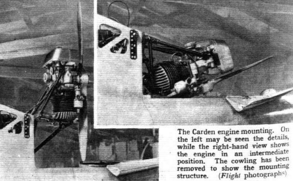

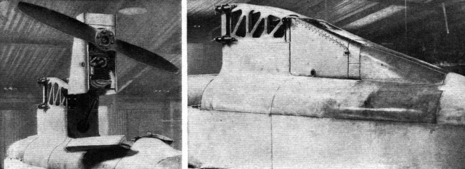

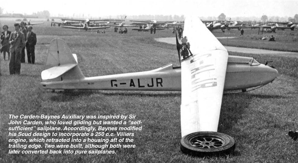

Любопытная схема уборки двигателя на мотопланере Scud 3 (1935 г.).
Для выноса винта использован пилон, поворачивающийся на шарнире (вид со снятыми обтекателями).
В сложенном положении ничего и не видно.
