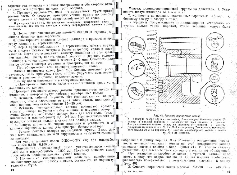

Господа Вальтеропользователи ! Какой размер у поршневых колец М -332 ? Диаметр 105 мм знаю , а толщина ? А у маслосъёмного ? Нашёл в магазе кольца для двига Д-144 , диаметр 105 мм, 500 руб за комплект на 4 цил. СтОит заморачиваться или нет ?
И ещё вопросик. Какая выработка цилиндра допускается на М-332 ? Какие размеры носят ремонтные поршни и кольца ? Где их брать ? Сколько максимальный размер ремонтных поршней и колец ? Что проще найти в России : 4 новых ( нулёвых) цилиндра или комплект ремонтной поршневой группы ? Не судите строго...пианист играет как может... ;D . Спасибо.
некоторые моменты по замене колец
    167,2 КБ · Просмотры: 94
Толщина компрессионных колец-2 мм, диаметр-105 мм.
